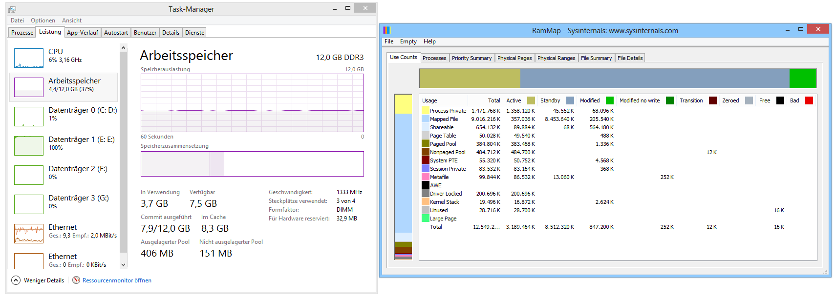

ich habe ein kleines RAM-Problem unter Windows 8 Pro x64 und zwar läuft mir nach einigen Tagen Laufzeit der RAM voll. Im Task-Manager sieht man das am "Commit ausgeführt"-Wert, der sich immer weiter von "In Verwendung" abhebt, bis er schließlich nah zu den maximalen 12GB kommt und ich den PC neustarten muss, da jedes neue geöffnete Programm abstürzt (Auslagerungsdatei ist deaktiviert).
Der Commit-Wert sinkt auf den eigentlichen RAM-Verbraucht zurück, wenn ich taskhost.exe beende, allerdings funktioniert danach Google IME nicht mehr und es ist natürlich sowieso keine wirkliche Lösung.
Hier ist z. B. der derzeitige Zustand:
- 3,7 GB RAM-Verbrauch
- 7,9 GB Commit-Größe (also über 4 GB durch taskhost)
- bei taskhost.exe selbst steht nur 4,5 MB und auch bei RamMap sehe ich nichts besonderes...
Jemand eine Idee, was ich unternehmen könnte?

Nichts, das ist ja das Problem. Die 3,7 GB "in Verwendung" sind das, was Task-Manager bei den Prozessen anzeigt, die zusätzlichen 4,2 GB aus Commit sind nicht bei taskhost und auch sonst bei keinem Prozess aufgeführt.

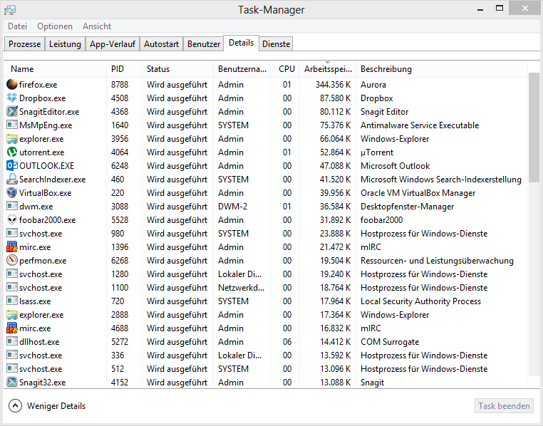

na der screen vom leeren ram hilft hier ja nicht wirklich...
Taskmanager -> Details .. dort muss ja was aufgefürt werden

@Multivitamin: Leider nein, dasselbe wie bei Prozesse: 27-06-2013 15-14-23.png

zumal ist der ram jetzt voll , oder leer, weil screen vom leeren ram... hilft immer noch nicht.

EDIT: Vergessen: Der RAM ist zu 7,9 GB voll, wie auf dem ersten Screenshot unter Commit steht.
