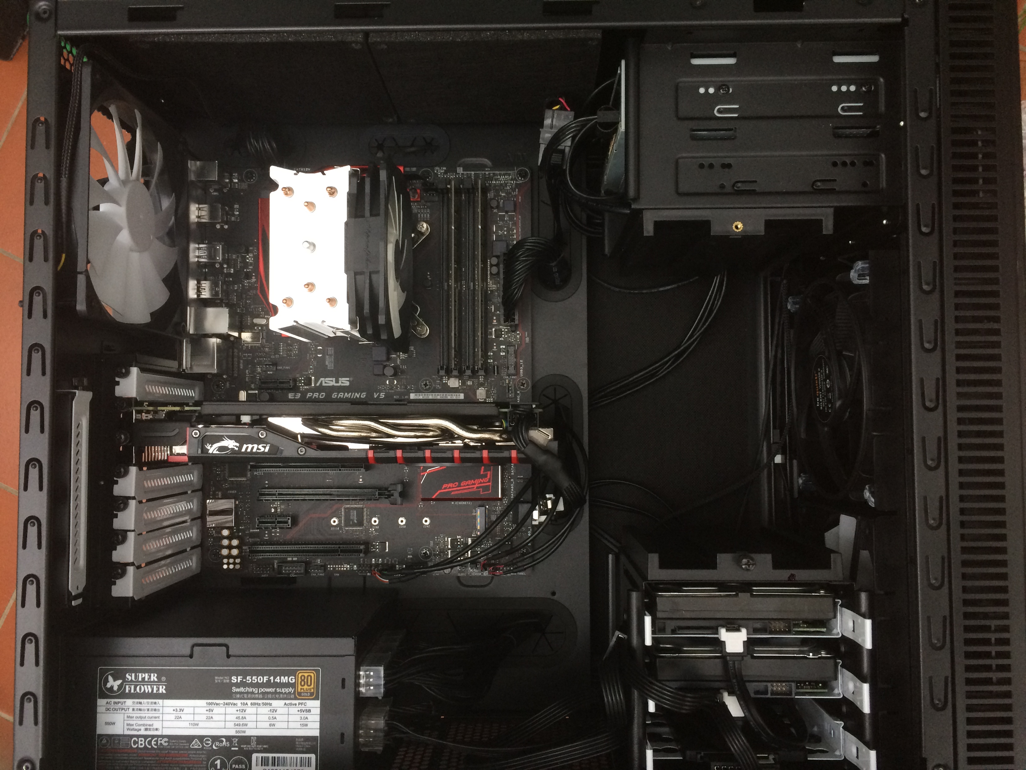

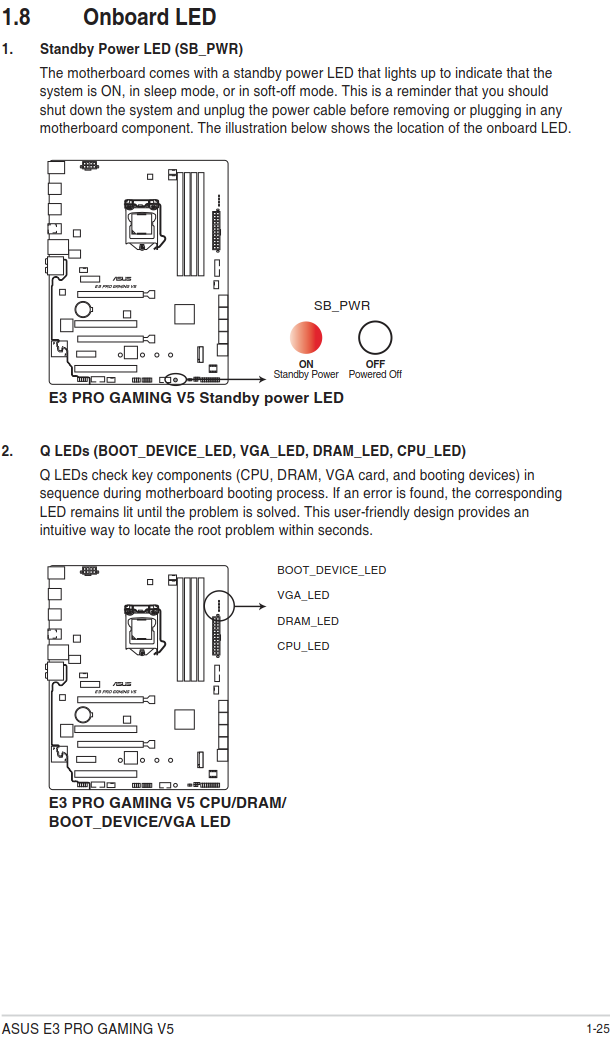

Hi!
Ich denke, dass mir hier im Forenbereich eher geholfen werden kann, als im Kaufberatungsthread.
Vor ein paar Tagen kamen meine Komponenten bei mir zuhause an, heute hatte ich dann endlich Zeit, diese zusammen zu bauen.
Einzelteile: https://www.mindfactory.de/shopping...22107597b10e2acb2557df46391e38eb060ecf4c4d119 (anstatt des Corsair NT: Super Flower Leadex Gold 550W)
Nun habe ich folgendes Problem:
Nachdem betätigen des Powerknopfes startet der PC, anfangs leuchtet kurz die CPU-Led auf, allerdings für maximal 0,5 Sek., danach springt sofort die RAM-Led an. Nach weiteren 5-6 Sekunden geht der PC aus, verbleibt für knapp 5 Sekunden ausgeschaltet, startet dann aber neu - habe also keine Möglichkeit ins BIOS zu gelangen.
Beim Mainboard handelt es sich um das Asus E3 PRO GAMING V5 Intel C232, beim RAM um 16GB G.Skill Value 4 DDR4-2133 DIMM CL15.
Bin echt etwas ratlos.:freak:

Hast du das starten des Pc's mal mit einem Ramriegel versucht ?
Da scheint es wohl ein Problem mit dem RAM zu geben, wenn man das Handbuch dazu nimmt und die Bedeutung der LED(s) liest.
Der RAM steckt auch richtig in A2 und B2?
Auch mal testweise mit nur einem Riegel in A2 getestet?
Korrekt, aber das Handbuch ist nicht sehr aussagekräftig, insbesondere wenn es daran geht, wie im Falle eines Leuchtens zur Fehlerbehebung zu verfahren ist.
RAM steckt in A2/B2.
Habe eben mit einem Riegel in A2 getestet, gleiches Spiel.
Ein Riegel in A1 lässt mich sogar ins BOOT-Menü kommen (Boot-Led leuchtet).
Dann runtergefahren, wieder beide Riegel in A2/B2 gesteckt, nun leuchten CPU und RAM-Led abwechselnd im Halbsekundentakt, ein Signal kommt beim Bildschirm nicht an.
Na dann versuchs doch erstmal mit einem Ram-Riegel, wenns damit funktioniert und schau erstmal ob das aktuellste Bios auf dem Board ist.

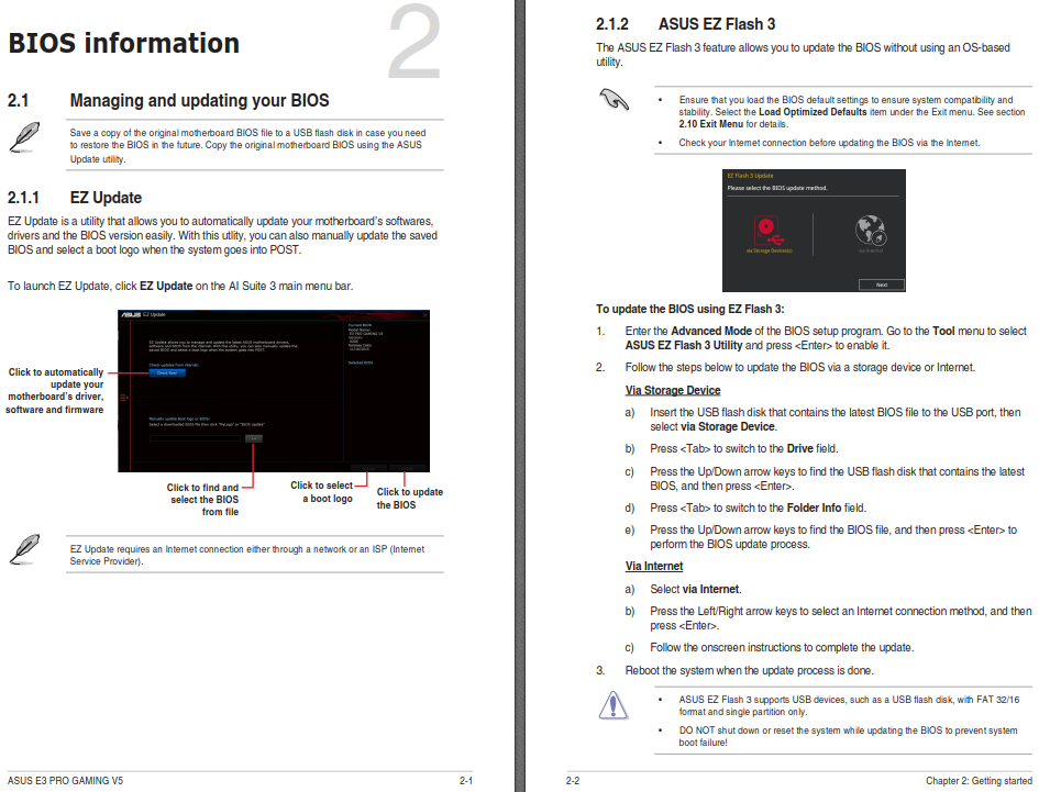

Okay, dumme Frage; wie führe ich das Update durch? Hab mich durch die einzelnen Submenüs geklickt aber nichts dergleichen gefunden.
Um es kurz zu halten: Ja, ein Riegel läuft auf A1.
Aktuelle BIOS-Ver. runterladen und sollte sich ggfs. nach entpacken und kopieren auf einen FAT32 formatierten USB-Stick auch aus dem UEFI/ BIOS heraus via EZ-Flash flashen lassen. EZ-Flash sollte auch den USB-Stick und/ oder auch die flashende Datei erkennen. Alles weitere sollte sich von allein ergeben.
Auch im Handbuch ab Seite 2-1 ff ist der Prozess erklärt.
Hat funktioniert, Treiber habe ich auch schon die aktuellsten geladen :)
