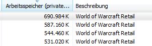

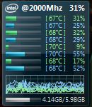

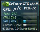

World of Warcraft 4-5x geöffnet Stichwort Multiboxing
Ich habe derzeit 4x world of Warcraft aktiv und laut den Gadgets hier sieht das derzeit so aus:
Als Anhang Bilder von: GPU Observer - IntelCoreSeries - Bild vom Taskmanager
Ich habe nun aber vor ein 5. WoW laufen zu lassen und da zumindest laut den Gadgets (dessen Werte in einigen anderen Gadgets gleich aussehen) scheint ja lediglich der RAM an seine Grenzen zu kommen.
