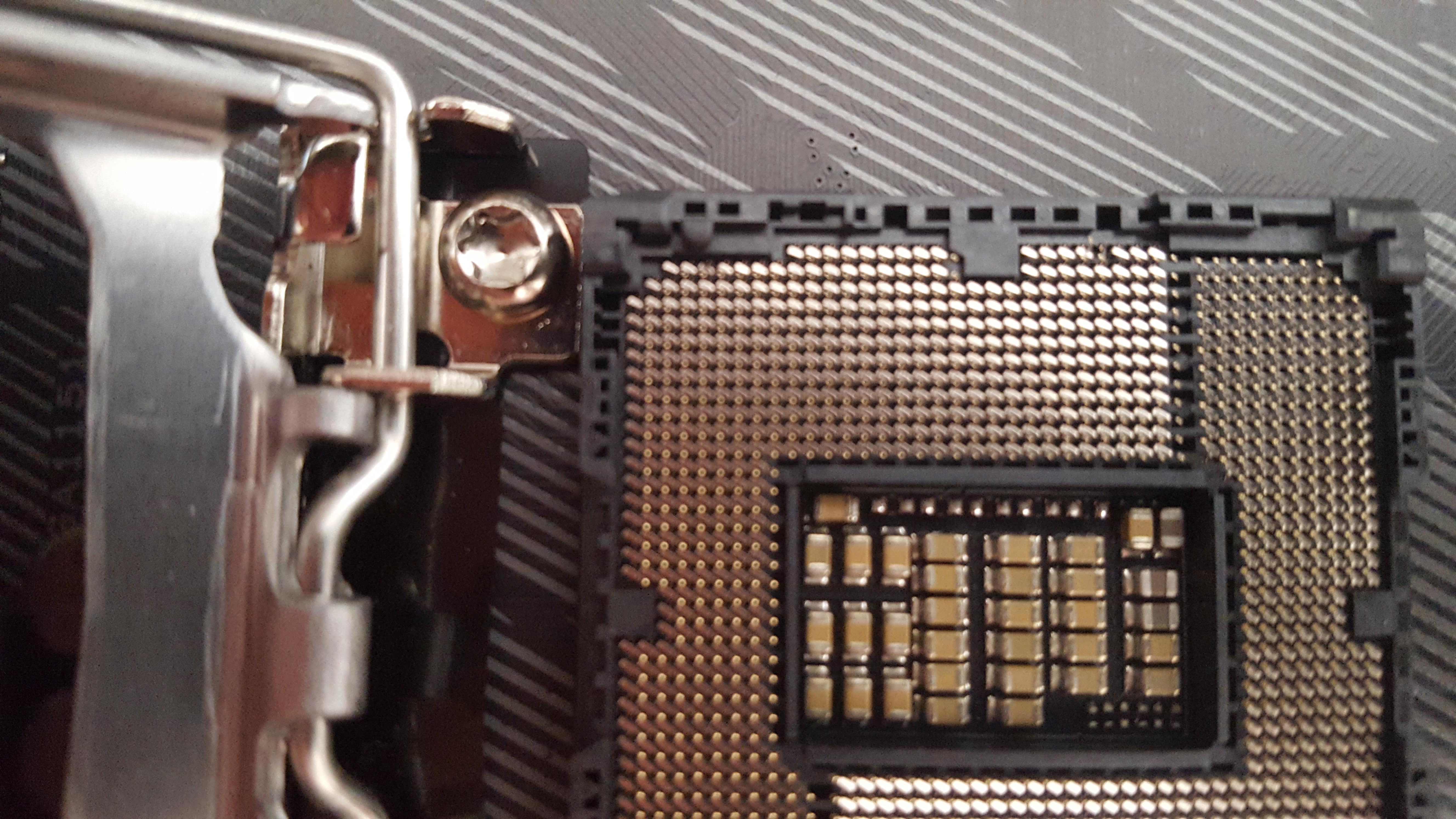

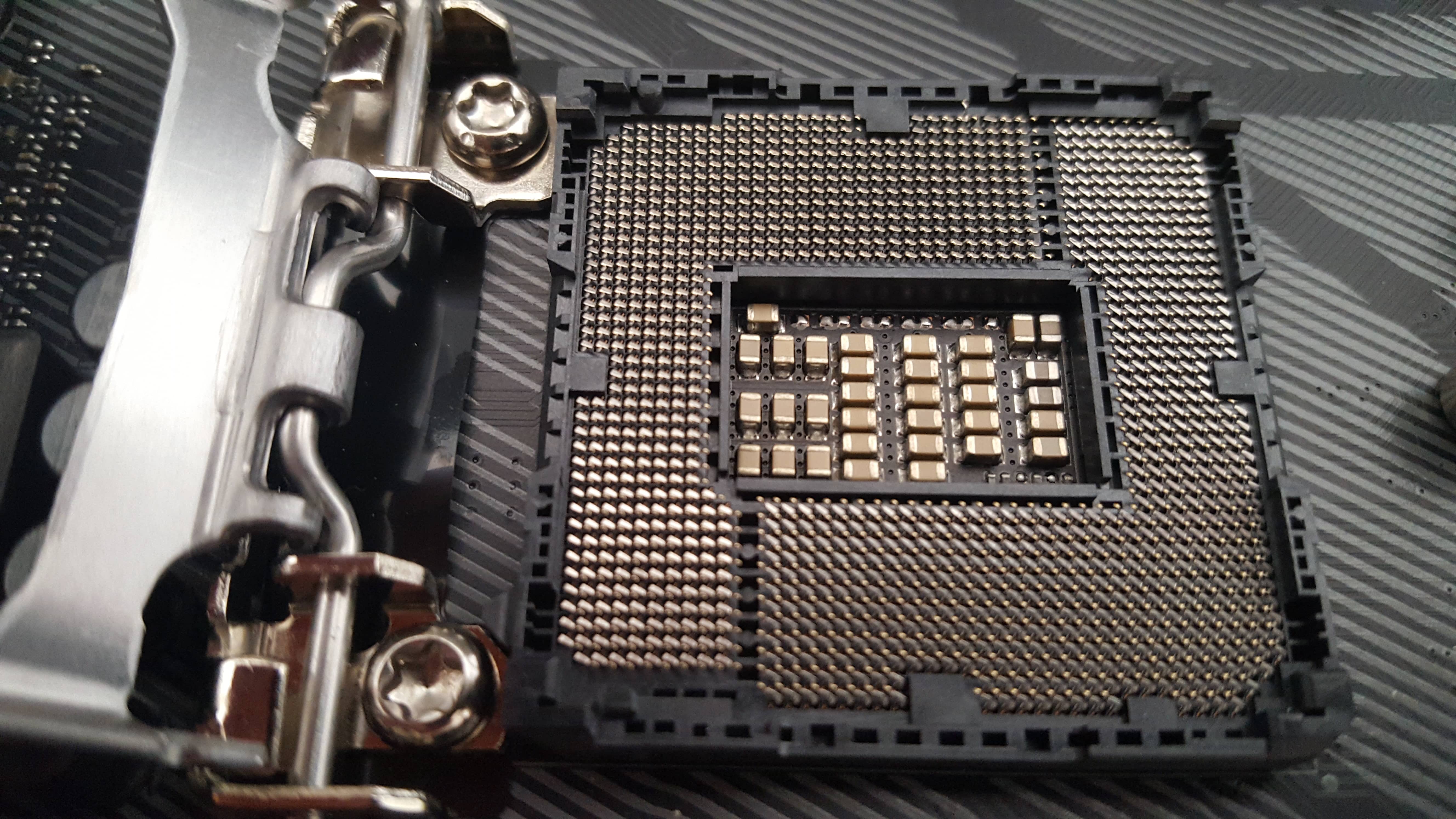

Auf verbogene Pins musst du gleich überprüfen oder er ist von dir.

Der Mitarbeiter meinte am Tel mit Pinzette gerade biegen, oder mail mit bilder an sie schicken die entscheiden dann.
Habe vorsichtig pin wieder so gebogen wie die anderen stehen, und läuft. Puh Schwein gehabt...
