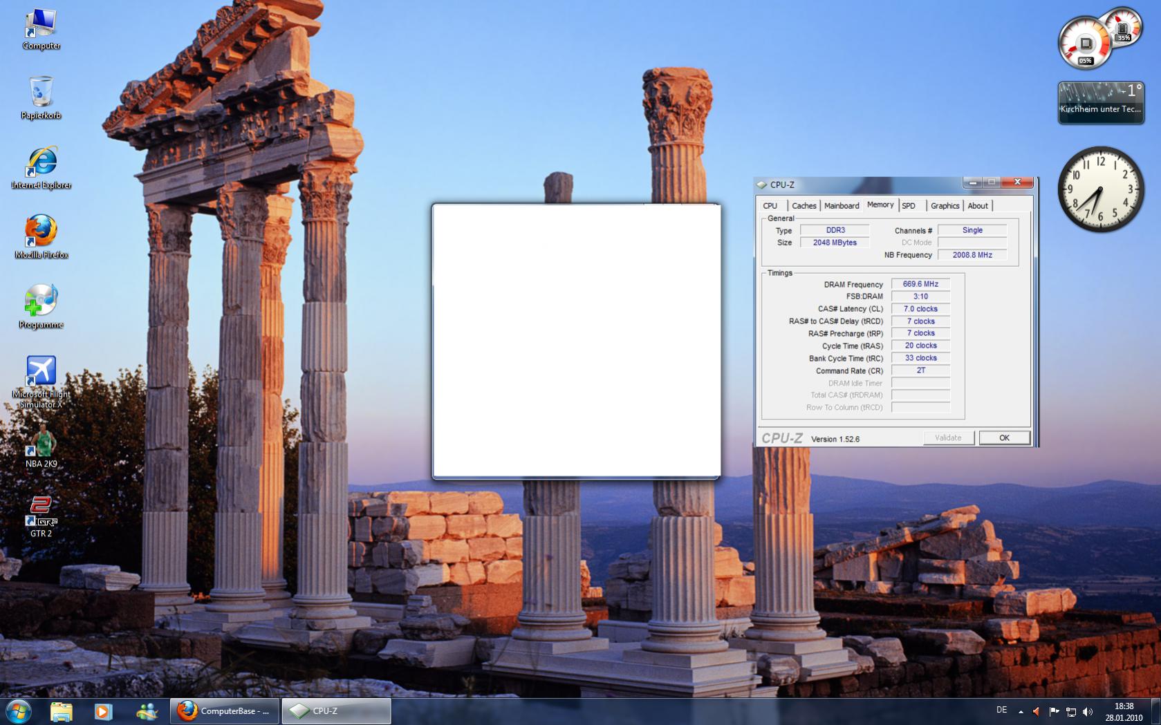

Ich glaube ich hab jetzt meine arbeitsspeicher auf 1333 mhz umstellen können.
Aber stimmts überhaupt ihr verstehts ja besser:D

Aber kannst du mir sagen ob die latenzen usw. stimmen vom ram.
siehe oben das bild.?
mfg.ufuk
Latenzen und Takt sehen gut aus, die Spannung kann man da leider nicht erkennen. Für die eingestellten Latenzen musst du auf jeden Fall die 1.65V eingestellt haben. Aber wenn ein Riegel sauber läuft und der andere nicht, dann ist die Sache relativ klar. Pass beim Einbauen beim RAM immer auf, da diese sehr empfindlich auf statische Entladung sind.
