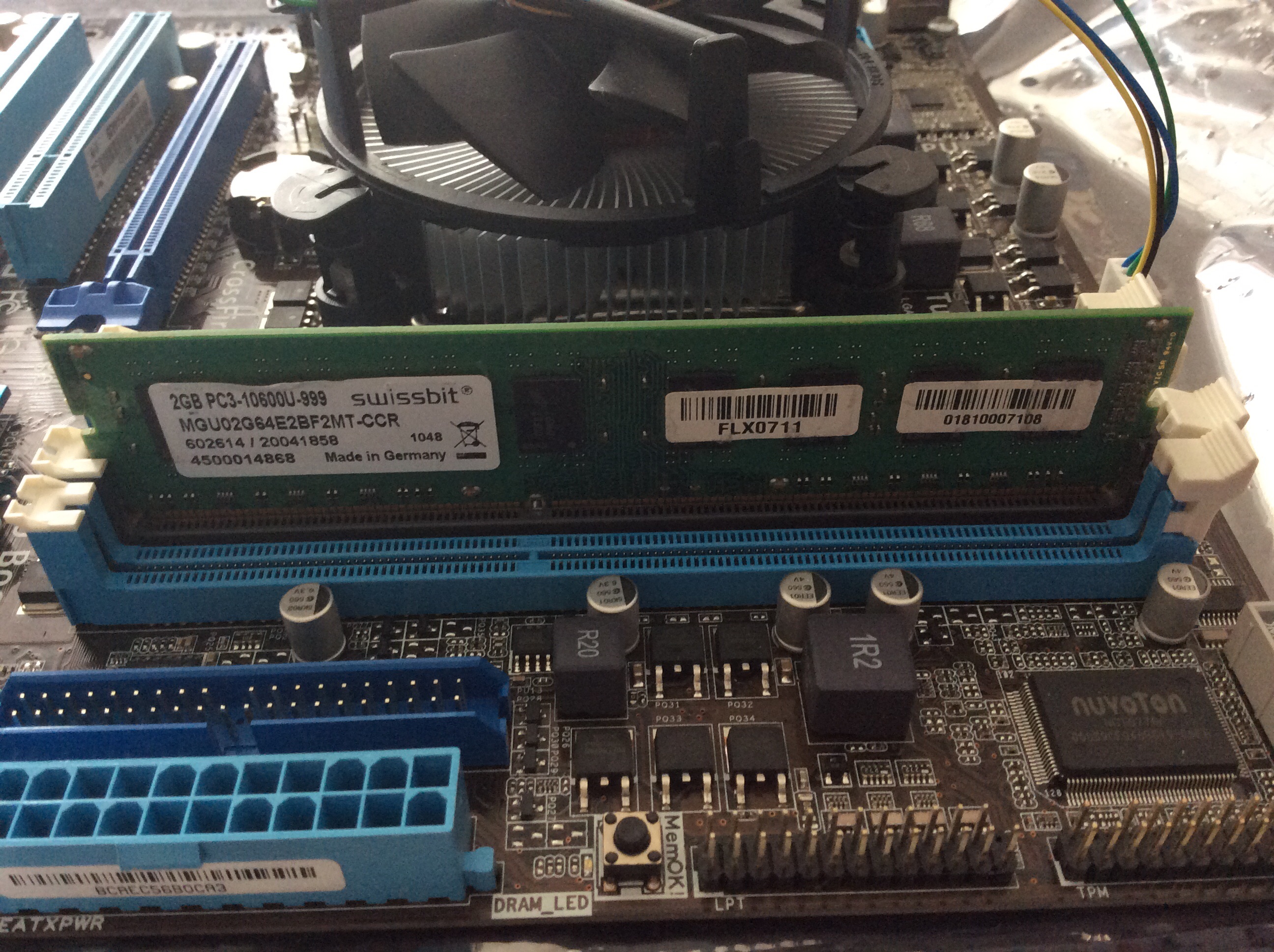

Ich habe ein Problem, nämlich passt mein RAM nicht auf das Mainboard (siehe Bild). Sind passende DDR3 RAM Riegel.
Kann mir da jemand helfen? Kann das mit dem Problem zusammenliegen,dass der PC nicht bootet und nur gaanz kurz die Lüfter zucken?
Lg
da is kein bild. passt ddr3 auf dein board oder bräuchtest du vielleicht ddr4?
//edit
sieht doch passend aus, nur der halteklip scheint verbogen
Bild sollte nun da sein.es ist ein ASUS P8H67m pro mit DDR3 RAM. Sollte doch eigentlich passen oder?
Der Ram passt sehr wohl, du solltest die Plastikdinger (Fixierer) links und rechts am Rand allerdings mal ausklappen, dann passt das auch.
