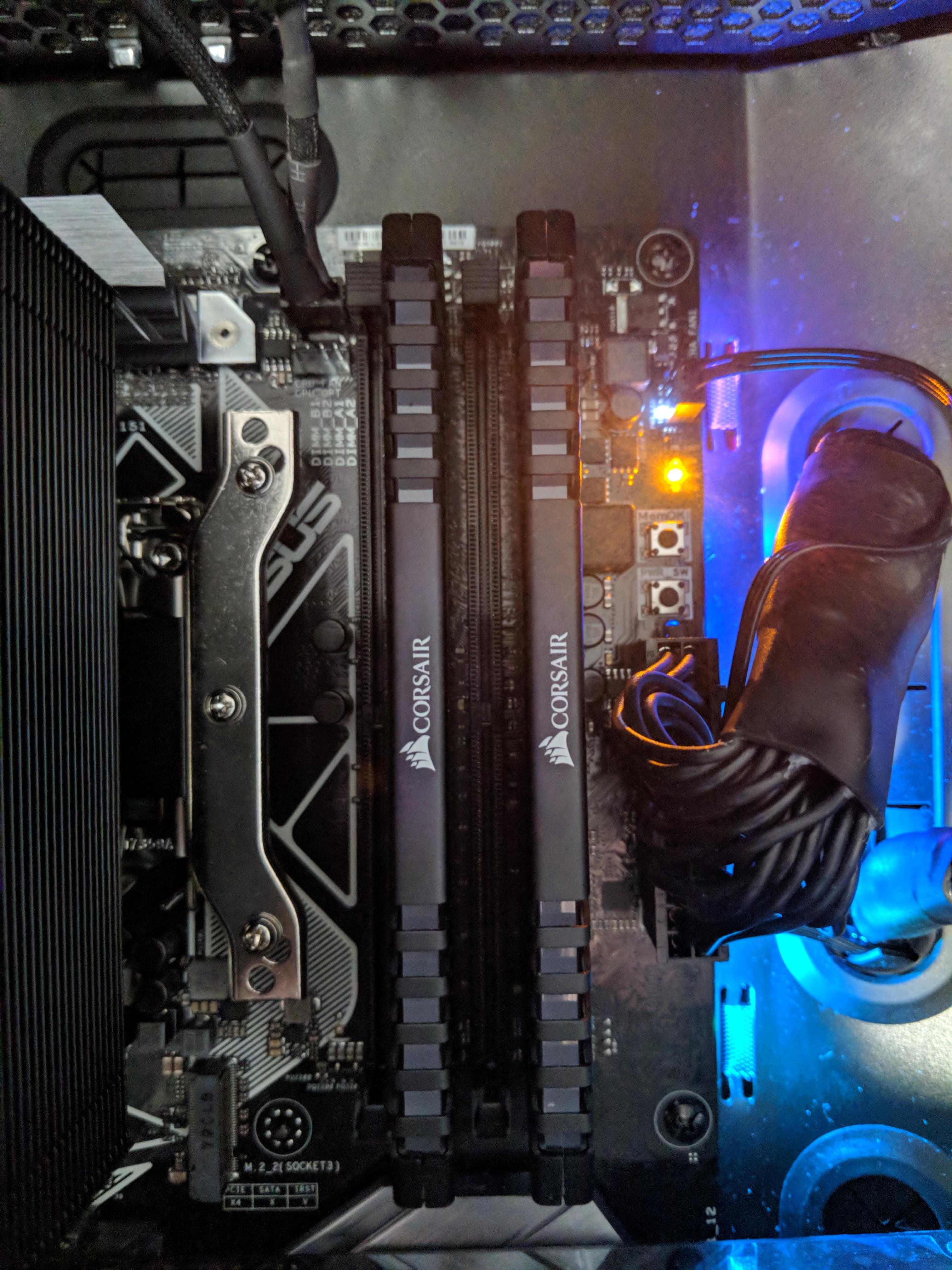

Hier ein bild
Ist wirklich seltsam:

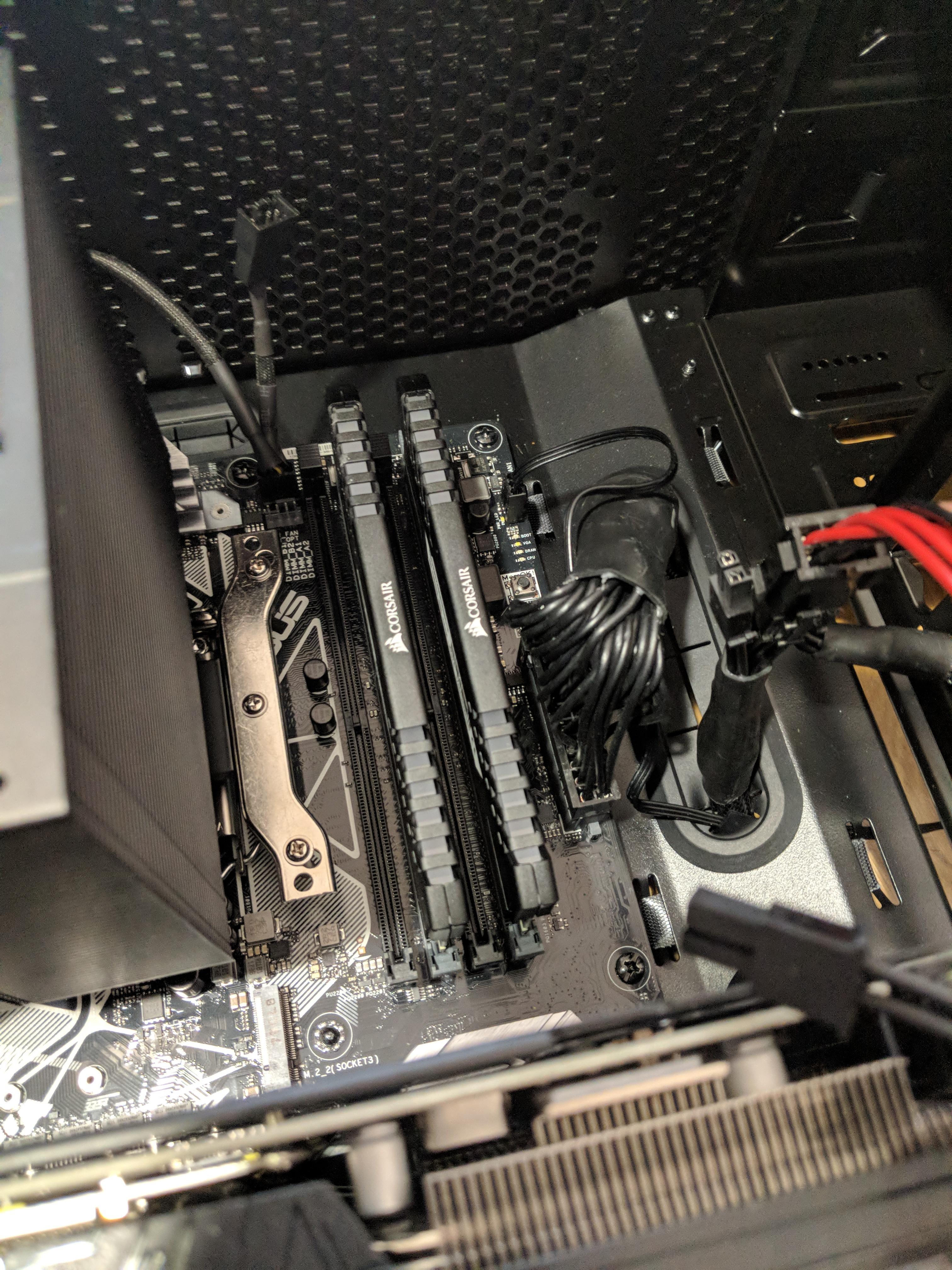

Beim Einbau des Mainboards ist auf die Abstandshalter geachtet worden ? Alle richtig gesetzt und KEINER zu viel eingesetzt ?
Der 8-polige +12V Stecker ist aber aufgesteckt !
Ja habe alle 9 Abstandhalter nach Anleitung platziert - und an denen angeschraubt...
Strom hab ich auch den 8 poligen und 12V angesteckt
siehe Bilder

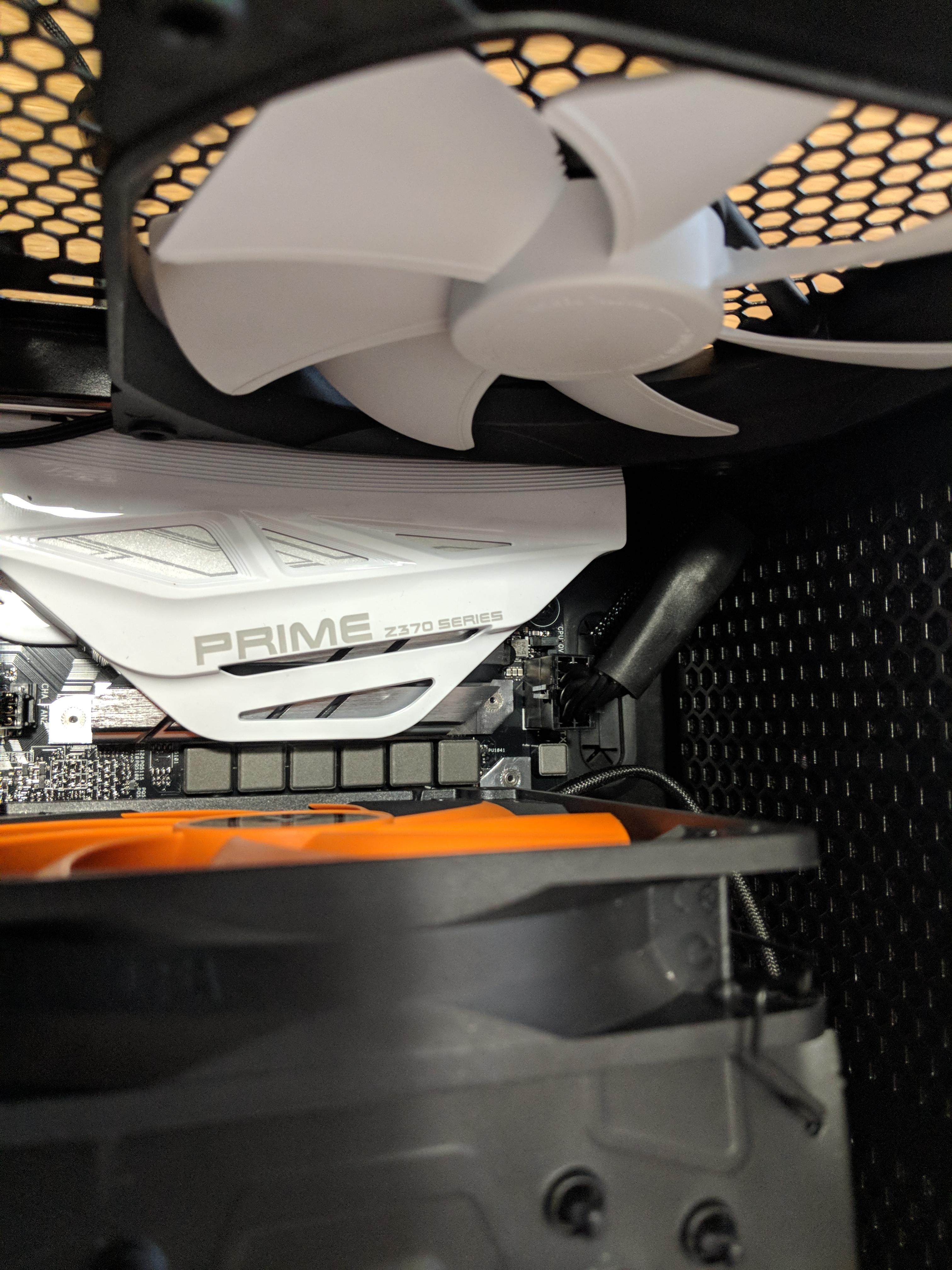

@ TE:
hilft dir bei deinem problem nicht weiter, aber du solltest den CPU-lüfter auf die andere seite des kühlers packen, und zwar so dass er luft durch den kühler in richtung hecklüfter drückt.

Deathangel008 schrieb:
@ TE:
Daanke für die Info .. hab ich mir gedacht!
Es ist wie von @Deathangel008 beschrieben richtig - tut aber zum augenblicklichem Problem nichts zur Sache -
Das Problem wird beim Einbau der Hardware liegen !

Kann es sein das neben dein ersten M2 Slot eine Mobo schraube fehlt ?
Welches netzteil hast du ?
Hast du dich auch vor dein Hardware Einbau geerdet ?
hey ,
also das wo du meinst dasst beim m2 slot eine schraube fehlt ist ein Stift der direkt vom housing die Mobo fixiert ..
