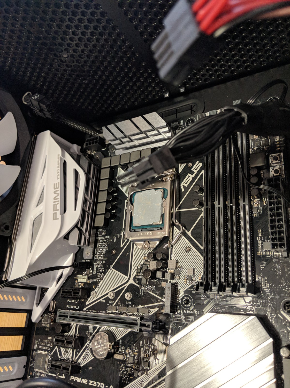

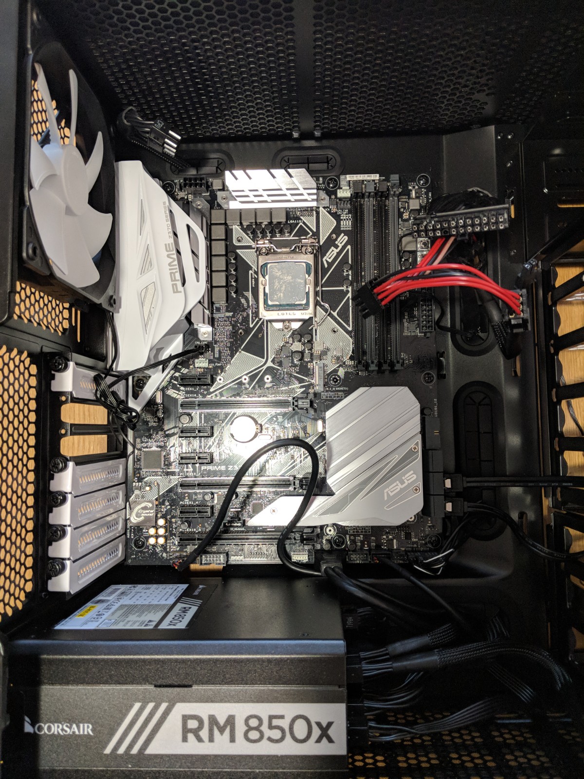

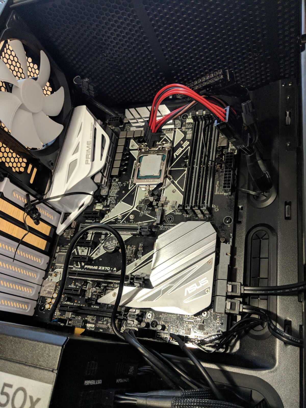

Hey!
Ja habe alles neu gekauft..
Meinst du auch CPU und alles zurück geben?
Oder einmal nur das Mobo?
hier die Bilder -- sollte alles richtig verkabelt sein!
danke für die hilfe!
Ach ja RAM kann nicht defekt sein.. habe ein zweites Paar getestet.
Habe jetzt alles zerlegt... mal sehen ob wieder zusammenbauen etwas hilft!

also wenn du alles nochmal zusammengebaut hast und auch sicher alles korrekt verkabelt wurde und es dann wieder nicht geht....ja, dann würde ich zumindest Netzteil und Mainboard zurückschicken. Wenn ein Defekt vorliegt, dann am ehesten an diesen Komponenten.
Musst ja auch keinen Grund nennen, einfach ordentlich verpacken und zurück. Liegst ja innerhalb der Widerrufsfrist !
Außerdem kannst du dann das Netzteil in ein 550 oder 600 Watt tauschen. Du brauchst keine 850 Watt für dein System ;-), z.B. BeQuiet Straight Power 650w<----was auch schon zu viel wäre
oder hast du 2 Grafikkarten im Sli-Verbund ?
Danke für die auführliche Hilfe!
Ja habe soeben alles noch einmal verkabelt... wieder nicht funktioniert :((
Ich schicke Mobo und Netzteil zurück... habe nur eine Grafikarte .. kein SLI
nochmals danke !!!
