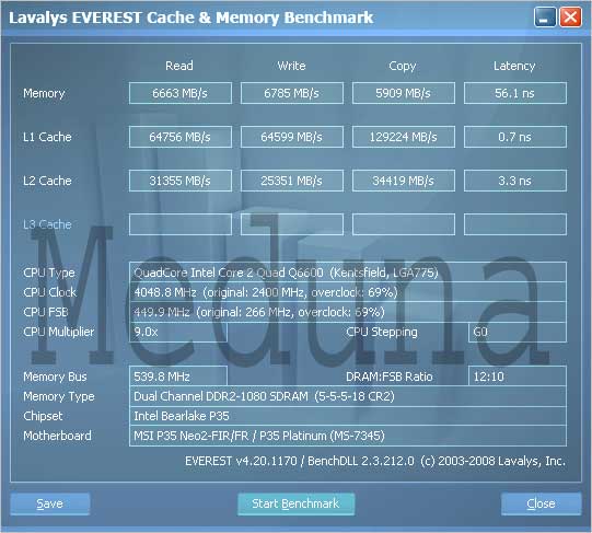

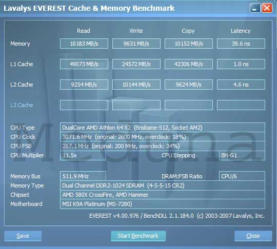

Bin von AMD auf Intel umgestiegen nun (ebayuser direkt gekauft) und habe ein Problem oder sagen wir bin verunsichert.
Neue Intel Quad
ramproblem-jpg.91179
Alte AMD Athlon (altes Bild daher V4.00)
ramproblemx-jpg.91180
Habe meine alten RAMs (GEIL 2GB Kit DDR2-1000 CL5) übernommen, aber die Werte schockieren etwas. Kann auch nicht auf 4-5-5-15 bei den Settings gehen das führt zu Fehlermeldungen bei RAM test.
Mainboard wird wohl keinen defekt haben (Transport per 24h Paket)?

Vollkommen normal.
Liegt am integrierten Speichercontroller der AMDs, hat Intel noch nicht.
Der Q66 ist aber trotzdem ne ganze Stange schneller.
Bei der Intel läuft der Speicher auf 900MHz CL 5-5-5-18 , beim AMD auf 1020 MHz CL 4-5-5-15.
Ob das den gesamten Unterschied ausmacht musst du ausprobieren.
Setze den FSB doch mal auf 510 MHz, den DRAM Teiler auf 1:1, dann ist der Unterschied nur noch in den Timings auszugleichen. Danach benchen und schauen.

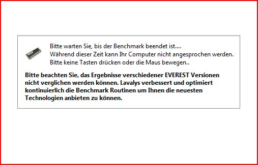

und ob die everest versionen vergleichbar sind? du kennst den text den everest vorher ausgibt.
