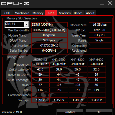

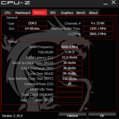

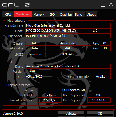

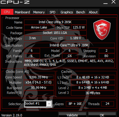

maximale Stabilität haste eigentlich wenn du die Ram mit den STD Settings des CPU Controllers betreibst.
DDR5-6000 mit 4 Ram Riegeln wird wahrscheinlich nicht STD sein, sondern OC.
Welche CPU ist genau verbaut ?
Primär: 32‑38‑38‑80
Welcher Ram ist genau verbaut ?
Am besten mal vom Tool CPUz je einen Screen vom Reiter MB, Memory, SPD hier hochladen.
Reaktionen: KEV24in_Janßen und madmax2010

Deine CPU unterstützt anscheinend bis DDR5-6400
Die Timings deines Rams bei XMP-6400 sind 32:39:39:80
Das Bios ist auf dem neusten Stand.
Die Bios Settings würde ich einfach auf AUTO stellen (Ram Spannungs etc.)
Den Ram mit DDR5-6000 und deinen oben genannten Timings so lassen.
(edit: ah CUDIMM Rams)
Normale UDIMM Rams werden von der CPU nur mit DDR5-5600 unterstützt.
