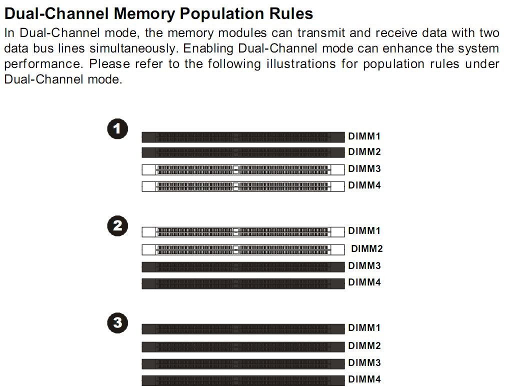

Bei den meisten MSI-Boards ist es erforderlich, dass die RAm-Module jeweils in 2 verschieden farbige Slots gesteckt werden müssen - steht auch zu 99% auch so im Handbuch drin

Dann lade es dir bei MSI runter - ist die "English"-Ver. mit 4541KB

Hi,
bei MSI muss man die Riegel um Dualchannel zu haben in 2 verschiedenfarbige Slots stecken.
Also eng nebeneinander, einer grün einer orange. Paarweise.
Ich hab selber 2 MSI-Boards und ich kann dir versichern dass es dann klappt. Steht auch im Handbuch.
Gruß
Hefele

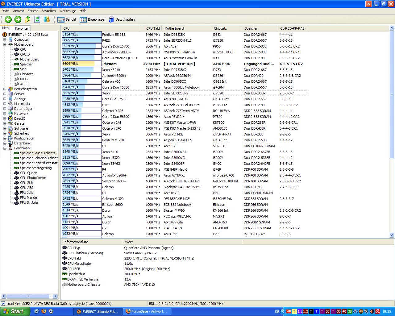

So hab ma gegoogelt :
- gaged arbeitet wie der Speichercontroller des K8 und das ist auch Standardeinstellung. Das heisst, dass der RAM Controller auf 128Bit Basis arbeitet, aber nur, wenn die Slots korrekt bestückt sind
- ungaged ist ein SingleChannel Modus, das heisst, der gesamte verfügbare Speicher wird über 64Bit angesprochen. Aber es gibt 2 solcher 64Bit Controller, das heisst, der Barcelona kann gleichzeitig lesen und schreiben. Dieser Modus ist sehr viel effizienter und verringert u.U. die Speicherlatenz extrem, da die einzelnen Kerne nicht auf einen Speicherzugriff warten müssen.
Was is jetzt besser ?^^
Ungaged, oder
mfG AmK
... ich guck mir das mal im BIOS an
Ungaged, oder
mfG AmK

Da jeder Channel mit 64Bit angesprochen wird, - siehe auch deine Ausführungen zu "unganged", ergibt sich bei Dual-Channel ja auch dass es inges. 128 Bit sein müssen. Auch dies hast du in deinen Ausführungen zu "ganged" geschrieben.
Warum, wozu dann überhaupt noch die Frage
Man braucht doch nur mal die RAMs in Single-Channel u. einmal Dual-Channel stecken und in EVEREST benchen - und wenn man dies dann noch nicht sieht - zu Fielmann gehen
... hast du dir das Handbuch jetzt mal gezogen und dir auch nur mal ansatzweise "angelesen"?
