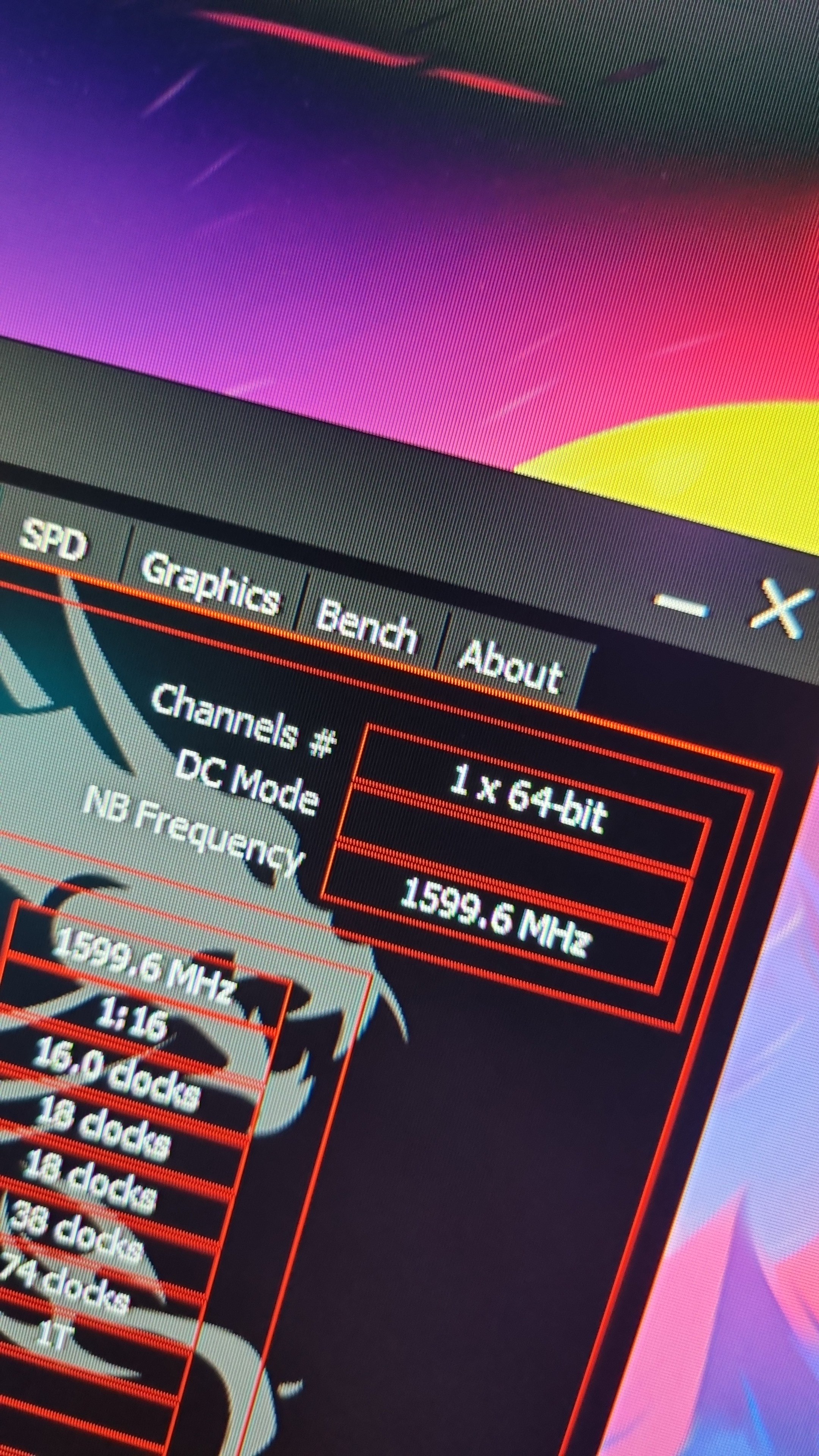

Hey Leute, ich hoffe es kann mir hier jemand weiterhelfen.
Ich habe 2x16 GB G.Skill DDR4-3200 Arbeitsspeicher auf meiner MSI MPG B550 eingebaut (ja mit Abstand und so wie es die Pfeile am Mainboard zeigen), jedoch komme ich irgendwie nicht in den Dual Channel. Ich hab bereits im BIOS XMP Profile 1 und 2 ausprobiert und bei beiden jeweils die DDR von Auto zu der verbauten umgestellt. Hat jemand noch Vorschläge oder kann mir weiterhelfen? Danke und LG

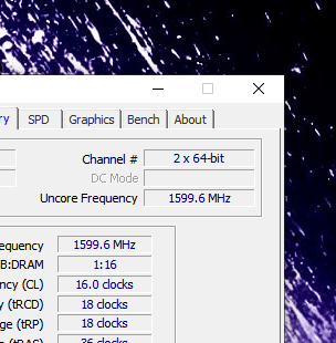

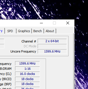

Eigentlich sollte das so aussehen:

Leider haste keinen vernünftigen Screenshot geliefert. Man sieht auf dem Foto nur, daß singlechannel läuft und daß der trc via xmp, wie so oft, nicht korrekt* eingestellt ist.
Leider sieht man nicht, ob überhaupt 32gb drin sind.
Falls ja -> falsche slots gewählt, nochmal ins Handbuch gucken
falls nein... so richtig mies eingebaut, sitzt gar nicht richtig im slot oder es ist ernsthaft was kaputt.
*(74: zu lahm, guck mal im "spd" reiter, da stehen die timings drin, die vorgesehen sind. Ist aber nichts kritisches und sind eh nur peanuts im vergleich zu der single-channel-problematik. Hat nichts damit zu tun.)
