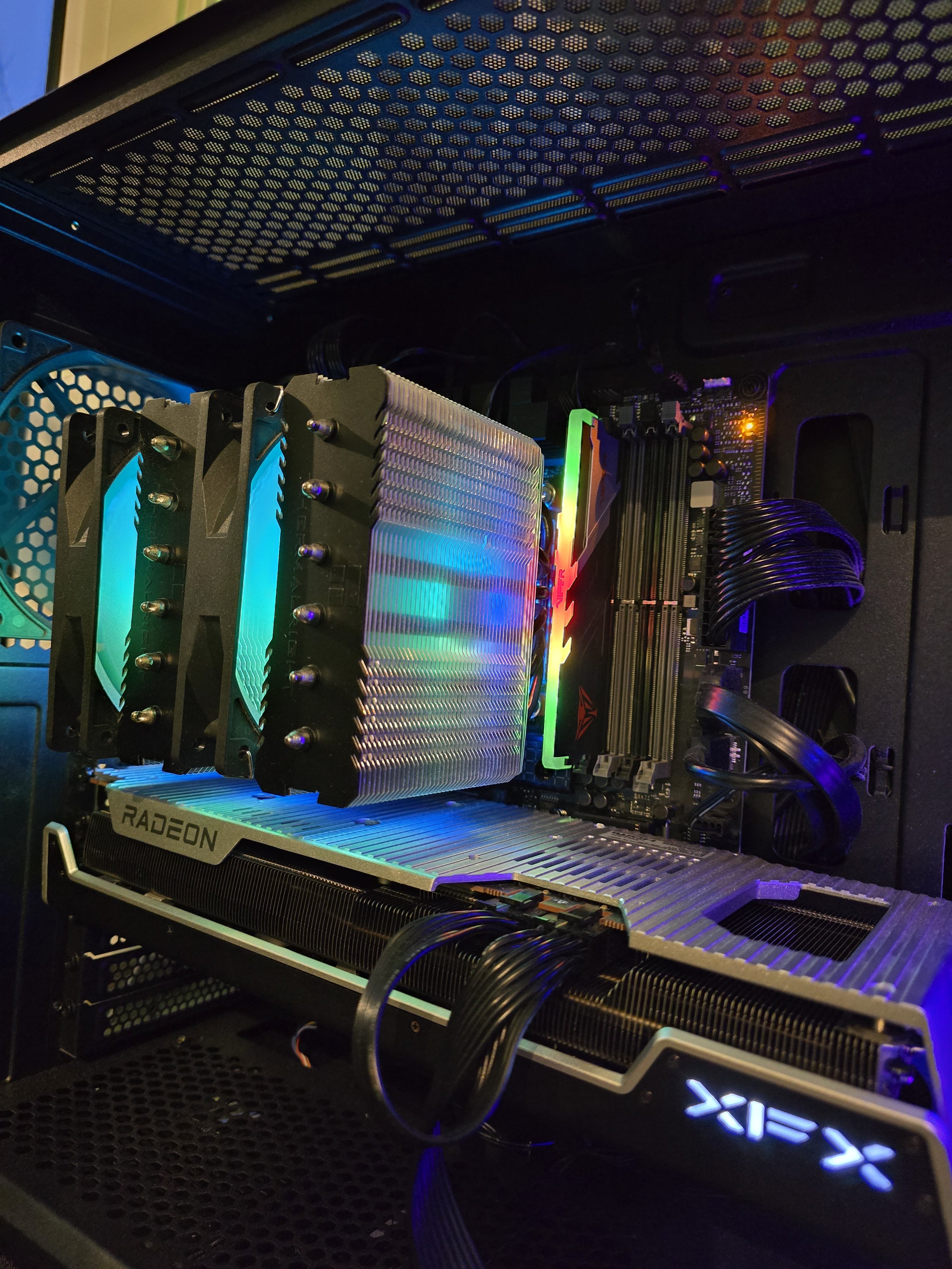

Ich hab mir so vor 1 Monat einen PC zusammengebaut. RAM in a2 und b2, fertig. Anfangs ging noch alles bis er sich ohne grund neugestartet ist. Hab mir nix gedacht und weiter gezockt doch nach 30min playtime ging er wieder aus. Das passierte dann an einem Tag so oft das Windows wegen zu viele restarts meinen PC für 2 Stunden gesperrt hat. Ich hab dann die cmos batterie entfernt und wieder rein gemacht und dann hing der pc bei der Gelben LED fest. Hab dan die RAM sticks in b1 und b2 gesteckt und da lief alles problemloss. Wollte aber gerne wieder den RAM im Dualchanel laufen lassen. Heute hab ich ein BIOS Update gemacht aber es geht immer noch nicht. Hab ein Bild angehängt.
Steck beide Module nochmal in A2 und B2.
Lade im Bios auch die Default Einstellungen.
Nebenbei: auf deinem Bild ist nur ein Modul verbaut. Dann ist da nicht viel mit DualChanel.
Reaktionen: wesch2000 und Sinatra81

Hab schon probiert wollte nur die gelbe LED zeigen
