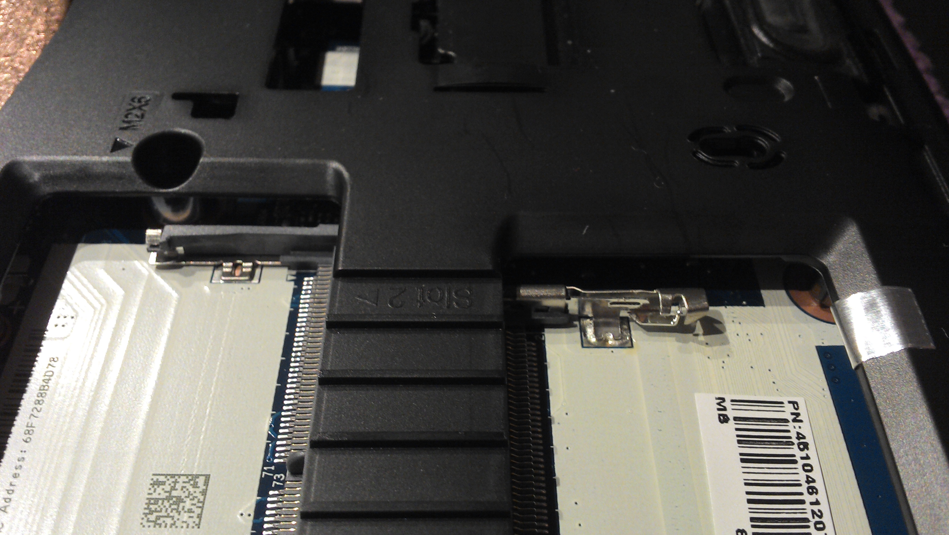

habe den Lenovo G50-80 von Otto (https://www.otto.de/p/lenovo-g50-80...mb-ddr3l-474951103/#variationId=474953618-M36).
Der bestitzt 2 Slots für den Ram, 1 Modul ist bereits drin. Ich habe versucht ein 2. Modul nachzurüsten, allerdings sind die seitlichen Halter bei Slot 2 (linker Slot im Bild) anders. Die haben nicht diesen Federmechanismus. Auch kann man den RAM nicht reindrücken, die Plastikteile sind im Weg. Wenn man diese umständlich zur Seite biegt bekommt man den Riegel irgendwie hinein. Allerdings wackelt er dann lose in allen Richtungen herum. Entfernen kann man ihn nur durch aushebeln mit Schraubenzieher und vielen Fingern die die Plastikteile verbiegen.
In der Lenovo Anleitung ist auch nur der Mechanismus von Slot1 beschrieben. Die Bügel zur Seite und schon kommt einem der RAM Riegel entgegen, so wie ich das von Noteboooks auch kenne.
Kennt jemand das Problem und weiß wie man den zweiten RAM Slot benutzt?
Habe über die Suche leider nichts passendes finden können :(
Grüße und schon einmal Danke.
Hm, der würde dann rechts und links im Slot2 fehlen. Was ist dann aber dieses Platikteil welches man im Slot2 sieht? Das gibt's ja im Slot1 nicht.
Ich kann später gerne noch mehr Bilder machen, allerdings wird man da nicht mehr sehen als das was man bereits sieht, nämlich dass es ein anderer Halter ist mit Plastik drin und ohne Metallbügel.
Es sieht auch nicht aus als wäre da etwas abgerissen. Kann es sein, dass da einfach etwas vergessen wurde? Bleibt wohl nichts anderes übrig als den Lenovo einzuschicken :-\
