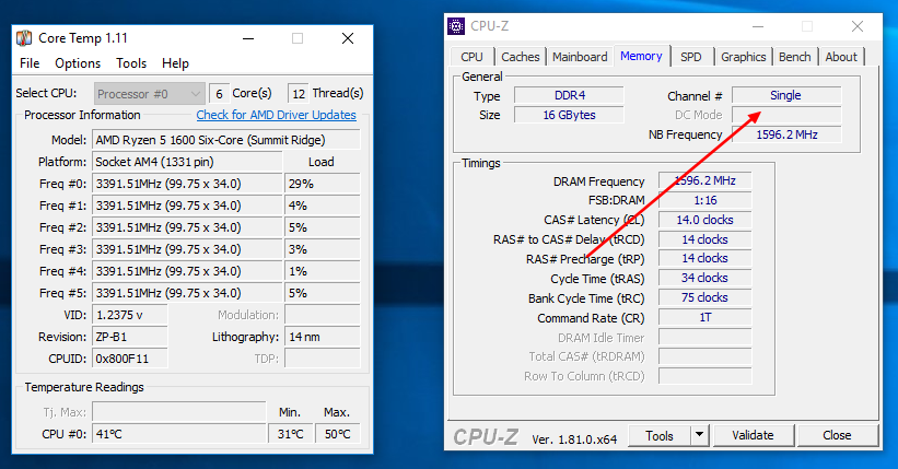

jetzt habe ich folgendes Problem. der RAM-Takt ist viel zu niedrig, obwohl es ja 3200er Ram ist und auch als solcher erkannt wird und im Bios auch 3200 eingestellt ist.
und bei Coretemp und HW-Info wird mir nur eine Temperatur angezeigt, aber nicht alle Kerne.

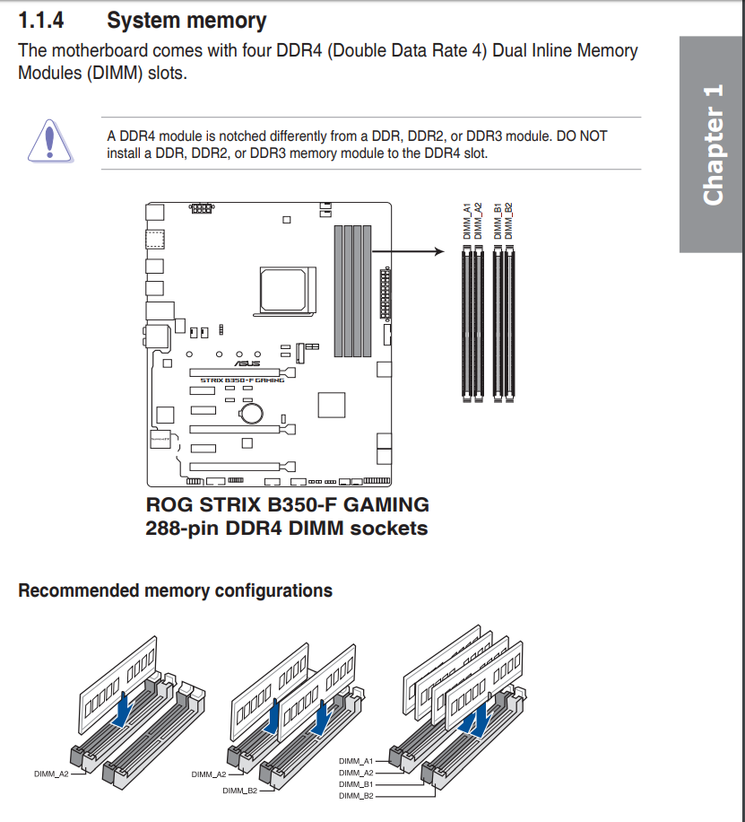

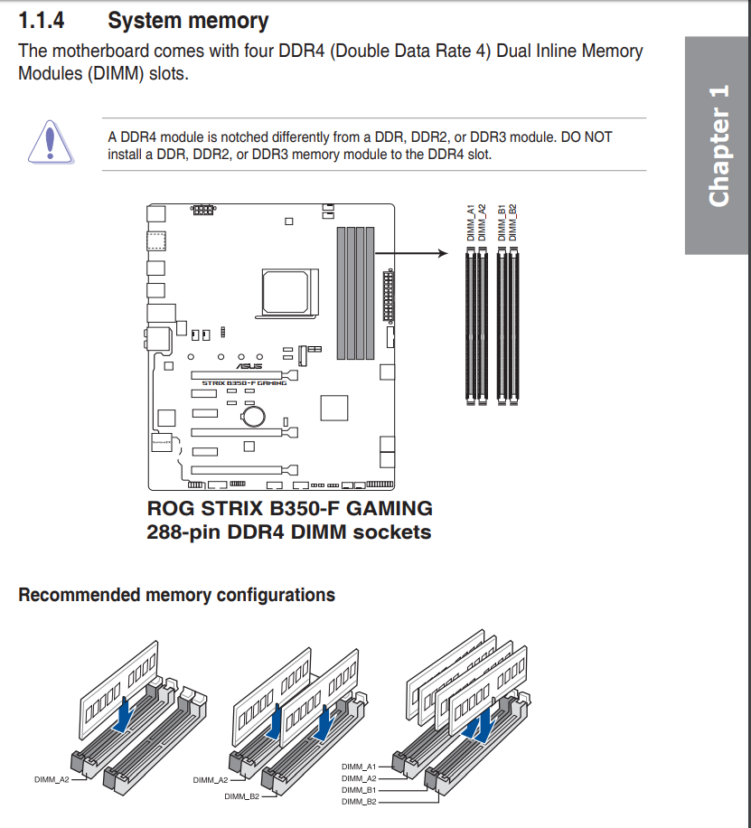

Im Bios DOCP aktiviert? Welche Bios Version?
Und ja, die stecken wohl im falschen Slot. Laufen ja im Single Channel. Manual Lesen, 1.1.4.
Sollen in A2 B2
Hi,
erstmal denke ich mit dem Netzteil bist du am Limit. Aber das ist ne andere Geschichte.
Das CPU-Z den falschen Ram takt zeigt ist normal, das ist bei mir auch so. Ich denke das wird einfach falsch ausgelesen.
Das mit der ausgelesenen Temperatur kann nur eine Einstellungssache sein, jedoch kenn ich mich nicht mit CoreTemp aus, ich bevorzuge Speedfan.
Btw: Stimmt, der Ram läuft im Single Channel. Du musst die Rambänke entweder 1 & 3 oder 2 & 4 zusammen belegen!
Ist es eigentlich nicht. CPUZ ist da sehr zuverlaessig.
Dein RAM läuft im Single anstatt Dual Channel, obwohl du ein Kit hast?
Wie hast du es gesteckt? Erstmal da ansetzen! Dann aktuelles UEFI / BIOS drauf! Pflicht bei AM4!
ok nachm Biosupdate laufen sie jetzt aufm richtigen Takt, also in CPU-Z auf 1600
aber ich muss die trotzdem noch umstecken?
ich hab 2x8Kits, in welche Slots müssen die beiden denn?
edit: das biosupdate hat leider nicht die Fehler bei Coretemp und hwinfo behoben, mir werden dort die Kernetemperaturen nicht angezeigt.

Ist ja jetzt nicht so hardcore schwer zu verstehen das Manual ;)
also in a2 und b2? und was ändert das dann?
3200 ist sportlich für RYZEN, die Boards schalten meist den Takt runter und booten dann, wenn die Einstellung zu optimistisch war. 931MHz entspricht eben 1866er RAM, also der Grundeinstellung für DDR4, 3200er laufen ja auch nur mit 1600MHz und weil es DDR RAM ist, also auf beiden Flanken Daten übertragen werden, werden sie halt mit dem Doppelten der MHz beworben bzw. sind die in den Tool angezeigten MHz eben immer nur halb so hoch wie der Wert mit dem der RAM Hersteller wirbt. Mit der neuen BIOS Version geht es ja nun.
jetzt ist er doch auf 3200 oder? und jetzt muss ich die umstecken? und was bringt das dann?
ok ich steck mal schnell um und meld mich dann
ok habs, aber coretemp funktioniert leider immer noch nicht

Anstatt Coretemp einfach HWMonitor nehmen.
