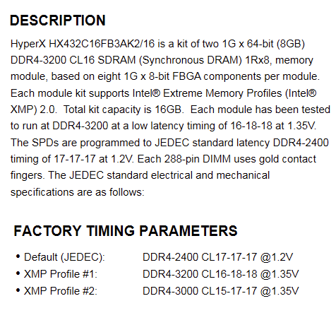

  • Arbeitsspeicher: HyperX DIMM 16 GB DDR4-3200 Kit (HX432C16FB3AK2/16)

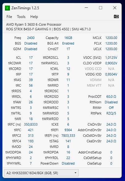

Screenshot ZenTimings posten

Nochmal kurz zum Verständnis weil ich das vergessen habe: Die RAMs laufen durchgehend auf 2400MHz, sollen aber auf 3200MHz kommen.

Deswegen frag ich immer gleich nach dem ZenTimings Screenshot. Da kannst du unten sehen in welchem Slot das Modul steckt.
