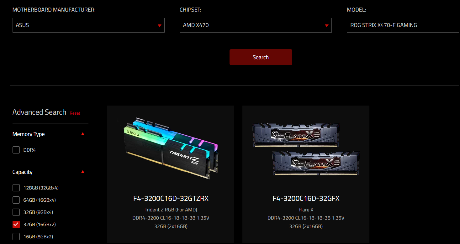

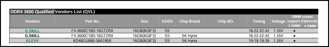

OK, MB Hersteller RAM Kompatibilitätsliste sind u.a. diese hier :
Lt GSkill Homepage sind aber nur diese hier kompatibel mit Freq >3000
Ich möchte mind 32GB RAM und das Optimum aus Freq/ Timings.
Die Listen sind nicht deckungsgleich, z.B. 3600 wird mir bei GSkill gar nicht erst angeboten.
Da scheint das max bei 3200 zu liegen.
1. Frage wem glaub ich jetzt ?
2. Frage: Selbst wenn ich die GSKILL f4-3200-C16D-32GFX (die anderen beiden sind zu hoch wegen CPU Kühler) nehme, steht bei Asus etwas von 2*8GB=16GB also keine 32GB.- Bei anderen Herstellern auf der Kopmpatibilitätsliste sthene durchaus andere mit 2x16GB drin. Heisst das ich kann nur 2x8 GB verbauen ?
Oder wie ist die Asus Liste zu verstehen ? GSkill hingegen bietet mir diese 2x16GB Kombi an.

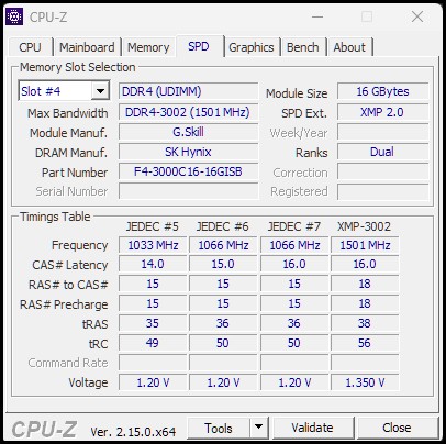

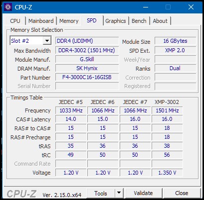

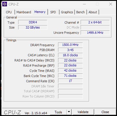

mit welchen Timings laufen denn gerade die Aegis ?
Bitte einmal je einen Screen vom Reiter Memory und SPD vom Programm CPU-z (CB Downloads) hochladen.

Memory:
SPD:

Also die CpuZ Screenshots lassen vermuten das der Speicher einfach auf 1500/3000 Mt gestellt wurde ohne das Xmp Profil zu laden.
Sonst wären auch die Timings nich so unterirdisch.
Das würde Instabilitäten auf jeden Fall erklären.
Ok , hab ich auch bemerkt und wie behebe ich das ?
Im UEFI ist das XMP mit 3000 aktiviert, Die eingestellten Timings entsprechen der Papier Konfig 16-18-18-38

Viel wichtiger ist wahrscheinlich, wenn manuell umgestellt wurde, dass der RAM auch gar nicht auf 1.35V läuft und das dürfte dann immer instabil werden. Hier würde ich auch ansetzen und bis 1.4V erhöhen. Könnte dein Problem lösen
