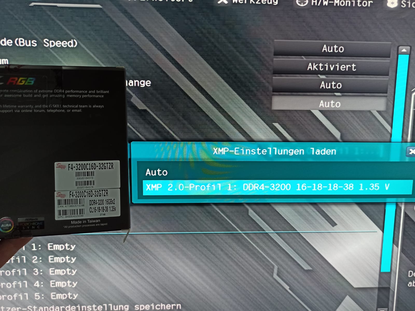

Moin liebe Freunde,
Ich habe mir mal wieder nen neuen PC zusammen gebaut.
Ryzen 7 2700x mit Wraith Prism
AS Rock Steel Lgebend Board
G-Skill TridentZ RGB 32 GB DDR4 3200 CL16-18-18-38 1,35V
Ich denke das sind die wichtigsten Angaben....

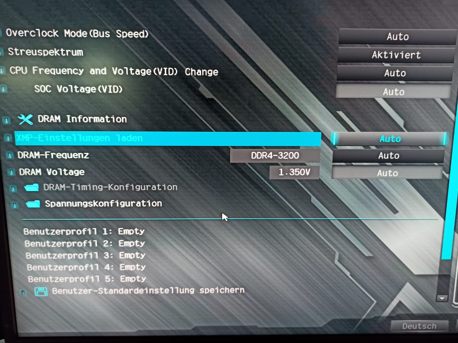

Soweit so gut, jedoch erkennt er meine Arbeitsspeicher nicht richtig, denn sie laufen auf 2133 MHZ :-(

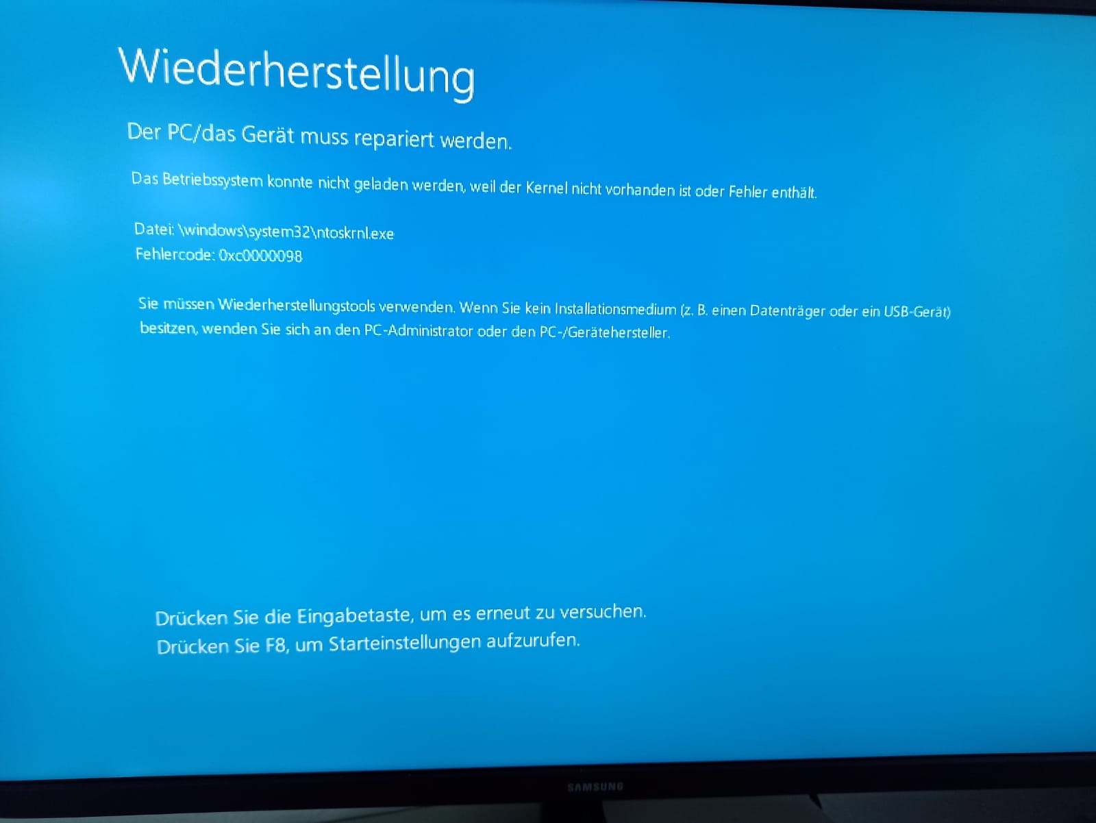

Ich habe die Möglichkeit im BIOS ein voreingestelltes XMP setting aufzurufen wo die Timings eigendlich passen sollten! wenn ich dies jedoch mache startet mein Windows nicht mehr! stelle ich alles wieder auf Auto startet es wieder.
Da ich mich mit Speichern noch nie wirklich befasst habe, hoffe ich das ihr mir helfen könnt.
Im Anhang sind die jeweiligen Bilder.
vielen dank schon mal.
2133 MHz ist der Standard der immer zu Anfang genommen wird. Nimm das XMP Profil und prüfe die Spannung. Bei 1,45 ist noch alles sicher und der Speicher sollte auch funktionieren.
Was auch sein kann, dass das xmp Profil nicht korrekt übernommen wird.
Wenn ich das XMP wähle startet Windows nicht mehr. ist auch nen screenshot oben im Beitrag mit dem Fehler.

Der Ryzen 7 2700X kann RAM bis 2933 MHz, alles darüber ist OC, also 3200 MHz. Da muss man es ausloten, Die 3000er Ryzen können bis 3200 MHz, alles darüber ist OC.
Deswegen auch der Hinweis mit der OC Community.
Du solltest mal versuchen auf 2933 zu stellen, manuell und die Timings auch manuell eingeben, Nicht vergessen die Spannung auf 1,35 V für den RAM.
Hier mal ein fast gleiches Problem
https://www.computerbase.de/forum/threads/ram-laeuft-nicht-auf-3200mhz.1938814/
Reaktionen: xXDarthGollumXx
so, hab nun alles probiert, auch alles was in dem anderen beitrag stand.
Es funktioniert nicht..
ich bekomme den RAM nicht mal auf 2933MHZ und 1,35V zum laufen auch nicht mir angepassten timings :(
