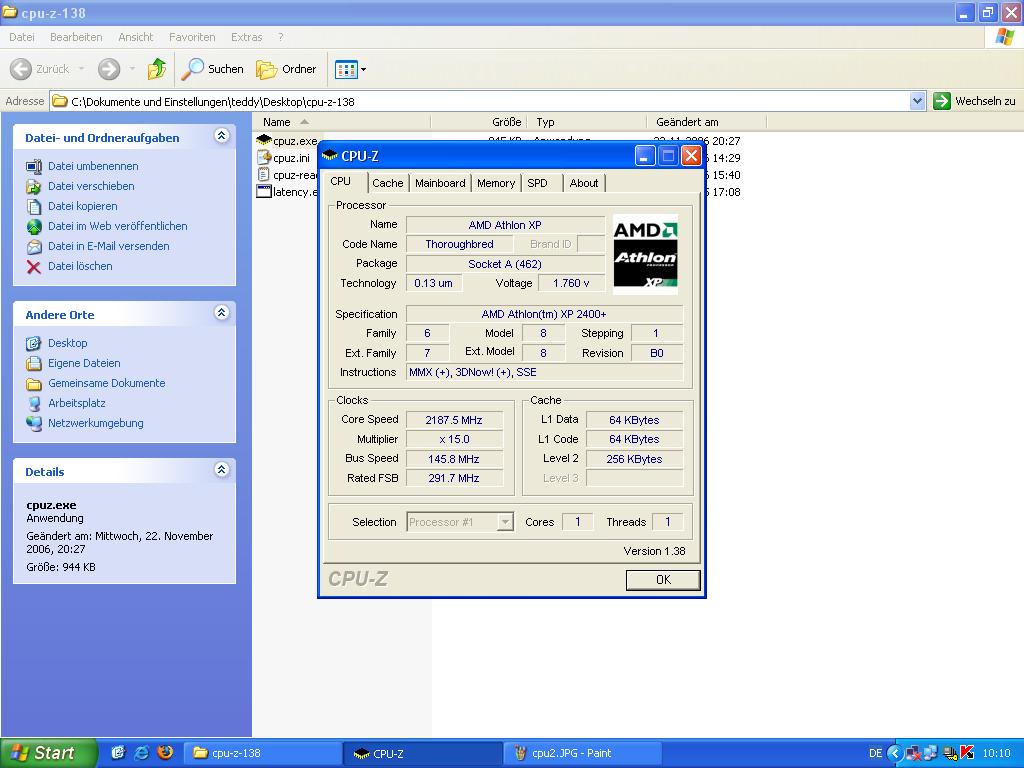

ich habe meinen alten rechner mal ein wenig übertaktet, aber hab da ein problem.
system :
athlon 2400+
512 mb ddr 2100
abit nf7-s2(G) mit phoenix v. 6.0
also ich habe erstmal den fsb auf 145 gestelt und den vcore auf 1,76. läuft alles soweit ok als athlon 2700+. temperatur ist super. mein prob ist nur, dass es so asynchron läuft, da mein spiecher auf 133 mhz läuft.

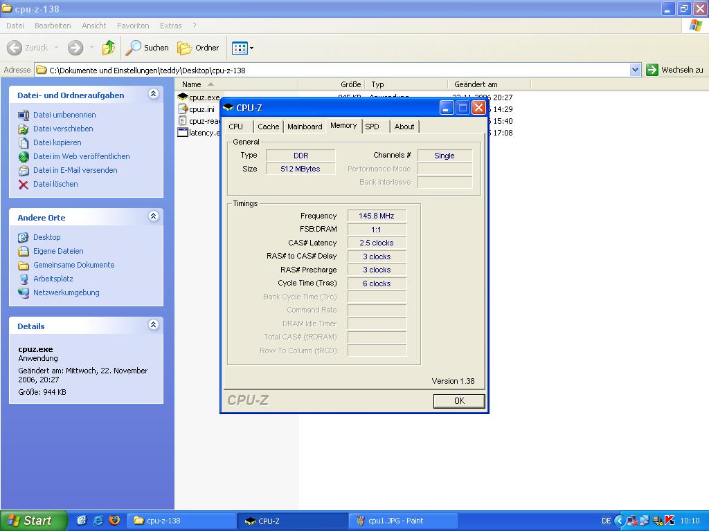

ich würde das ganze gerne synchron laufen lassen. meint ihr ich bekomme den speicher auch auf 145 mhz ? wie schaff ich das ? ich bin mir nicht sicher wie ich die timings und die spannung einstellen muss. könntet ihr mir bitte helfen ?
thx

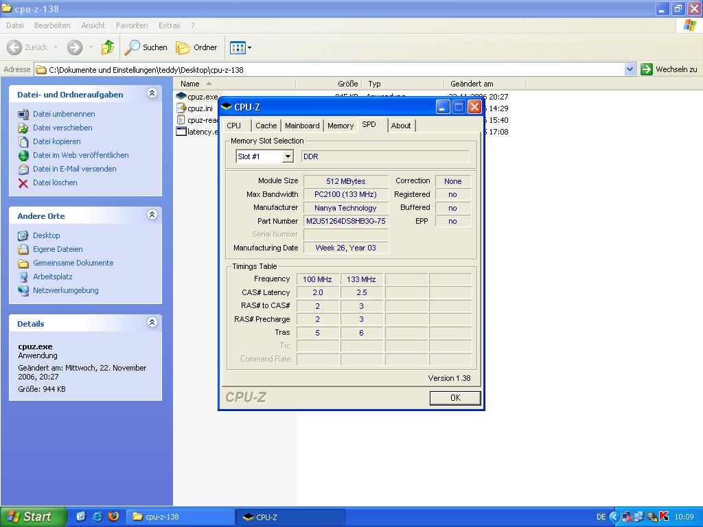

sollte er nicht eher bei SPD schauen? bei memory steht bei mir immer 400MHz, nur bei SPD ändert sich der takt je nach fsb.
ja ich kenne das tool. bei mir ist es umgedreht, deswgen hat es mich gewundert.
unter memory steht 145, aber unter spd nur 133. läuft der speicher jetzt bei 145 ?
was hat es eigentlich mit den timings auf sich ? sollte ich die auch verändern ?
unter memory steht glaube ich die herstellerspezifikation des speichers und unter spd der aktuelle takt und timings.
die timings würde ich so lassen.
dann versteh ich nicht, wieso der speicher nur mit 133 läuft, obwohl er mehr schaffen würde, obwohl ich den fsb hochgedreht hab...
sorry, es ist natürlich umgekehrt. da wo du die 145,x stehen hast, ist der aktuelle wert!
ja gut sehr schön, dann läuft es doch synchron :-)
