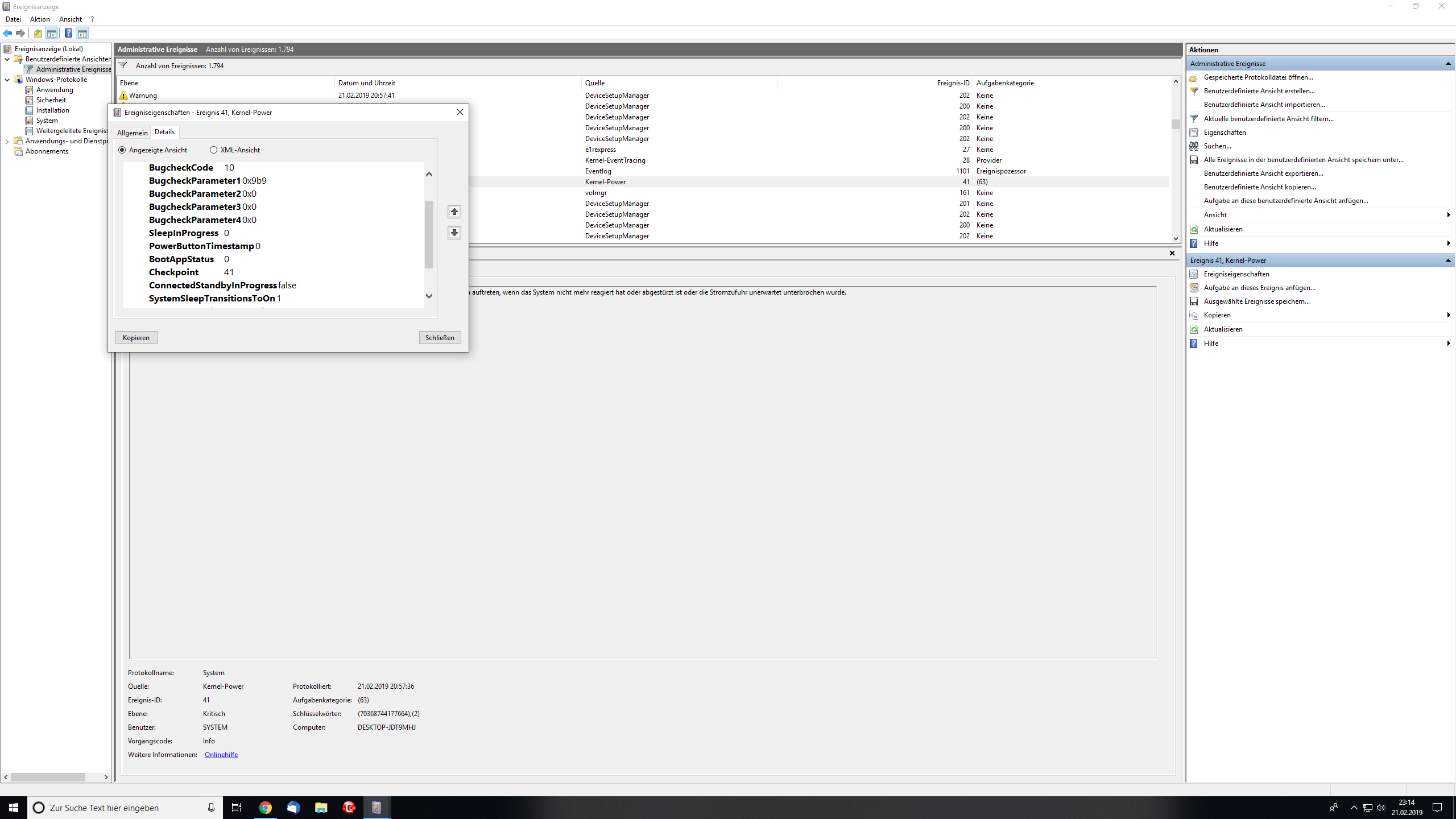

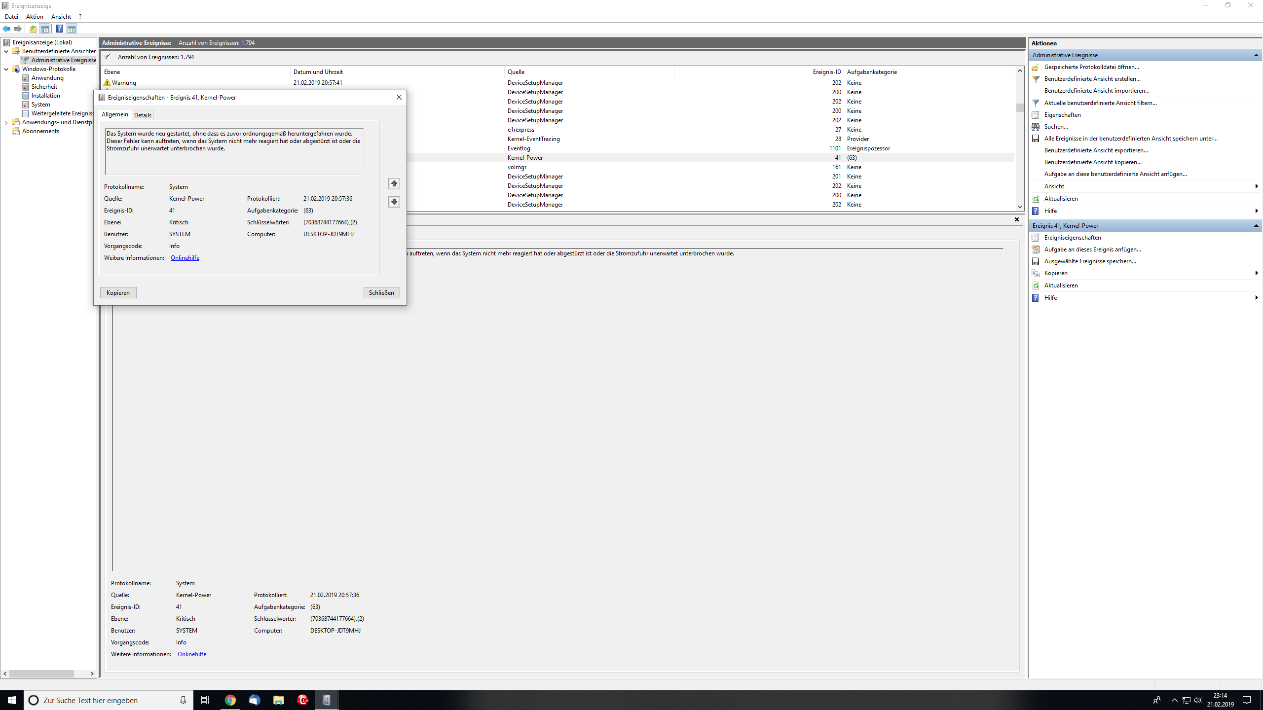

Da ich mich leider kaum mit Troubleshooting auskenne, habe ich mich kurz eingelesen und herausgefunden, dass es sich wohl um einen Kernel-Power mit der Ereignis-ID 41 handelt.
Im Detail sieht das dann wie folgt aus:
Leider kann ich mit dem zweiten Bild nur wenig anfangen.

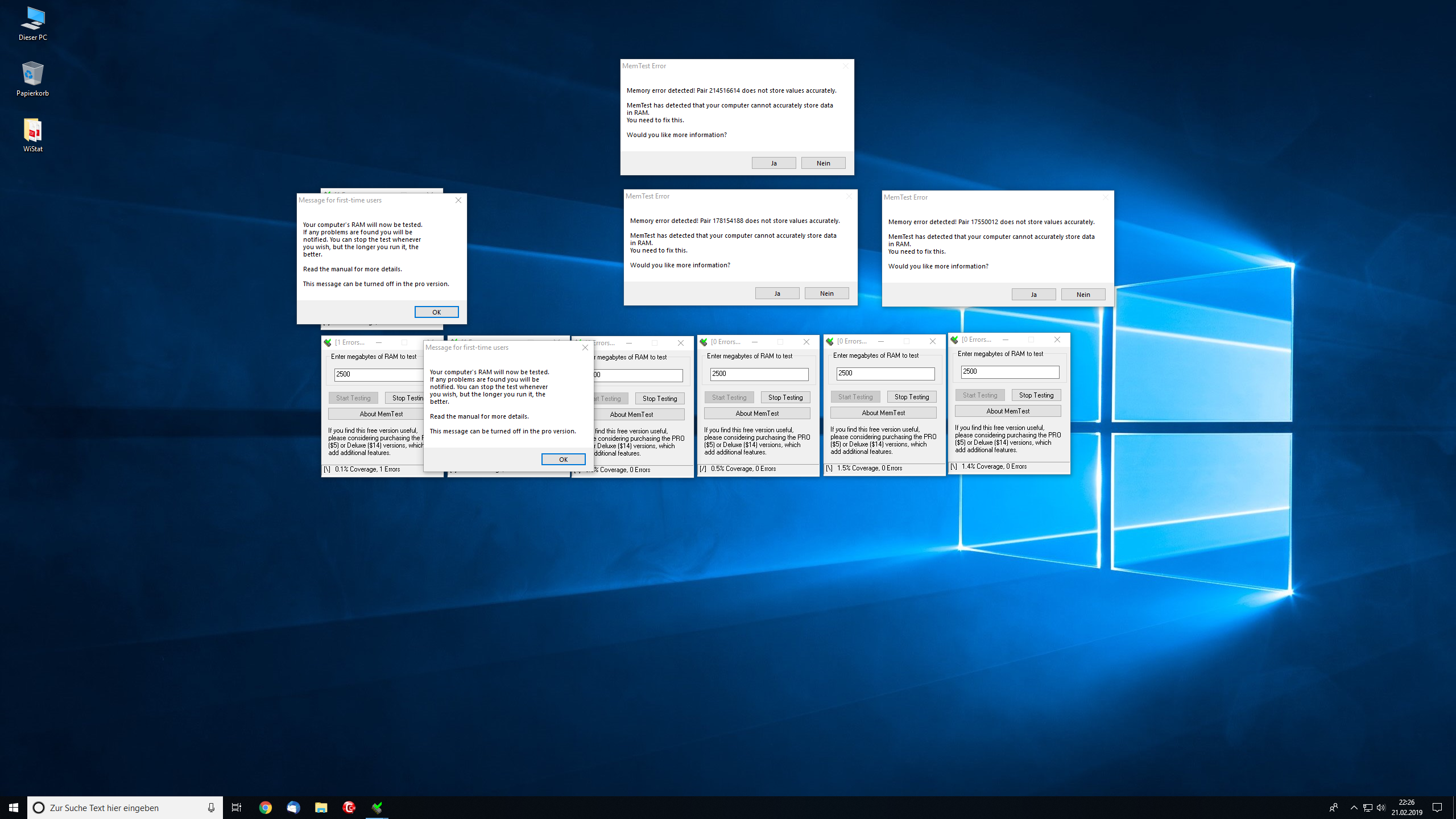

Das komische war nun, dass ich den RAM zusätzlich nochmal mit dem Programm Memtest (Bild folgt gleich) welches unter der Windowsumgebung läuft, getestet habe und der RAM dort sofort Fehler aufwarf bzw. in einem längeren Test einige Fehler aufwarf.
Hat der RAM nun eine Macke oder ist es in Ordnung wenn im Memtest86 und Prime alles in Ordnung war?

hmmm probier mal Memtest86+ das ist kleiner schlanker und wie ich finde genauer.
unter Windows selbst testet man übrigens nicht, da die Windowsbelegung Fehler verdecken kann.

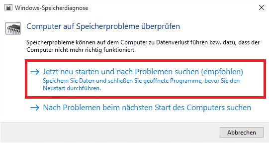

Siehe microsoft.com (de): Arbeitsspeicher (RAM) mit dem Speicherdiagnosetool prüfen
Windows-Kernel-Fehlermeldung (Ereigniskennung 41) „Das System wurde neu gestartet, ohne dass es zuvor ordnungsgemäß heruntergefahren wurde“ in Windows | support.microsoft.com (de)
Dieser erscheint immer wenn das System nicht ordnungsgemäß Heruntergefahren wurde.
Also in deinem Fall ist dieses Ereignis völlig normal, weil dein System abstürzt und neu startet.

Um den Arbeitsspeicher auf defekt zu überprüfen reicht der richtige Memtest86 vollkommen,
um sein OC zu überprüfen auch. Das andere ist nur Geldmacherei, Quatsch.
Auch alle Memtests die unter Windows ausgeführt werden sind unzuverläßig, genauso wie der Windows eigene.

Bei den RYZEN scheint es öfter vorzukommen, dass sie bei Memtest86 keine Fehler zeigen und dann unter Windows doch Fehler auftreten. Normalerweise passiert sowas eigentlich nur, wenn die Einstellungen zum RAM oder der CPU unter Windows "nachgeschärft" werden und dann eben mit Memtest86 mit anderen Einstellungen getestet wird wie sie nachher unter Windows verwendet werden. Der Test mit Memtest86 gilt natürlich nur für die getesteten Einstellungen.
