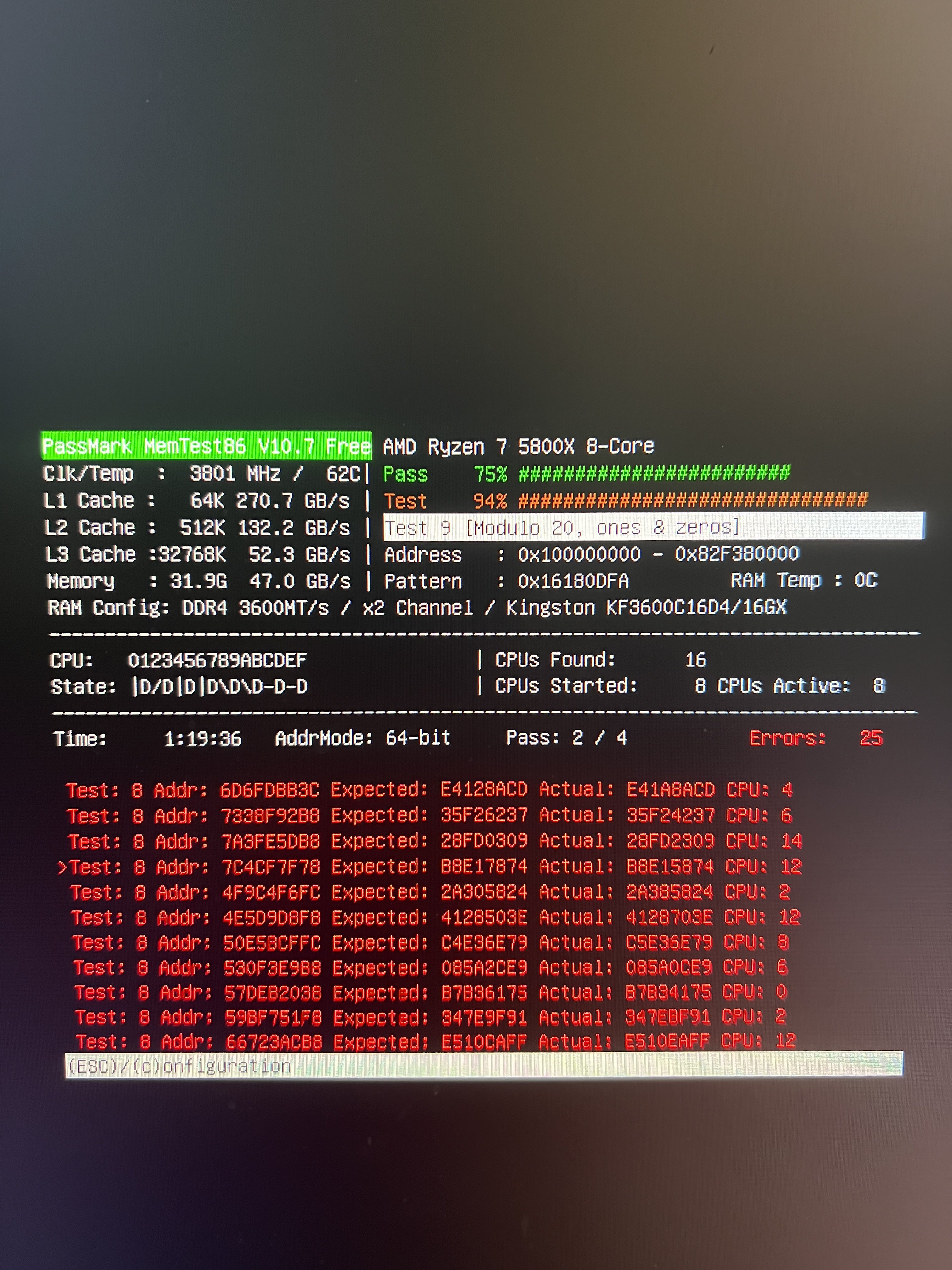

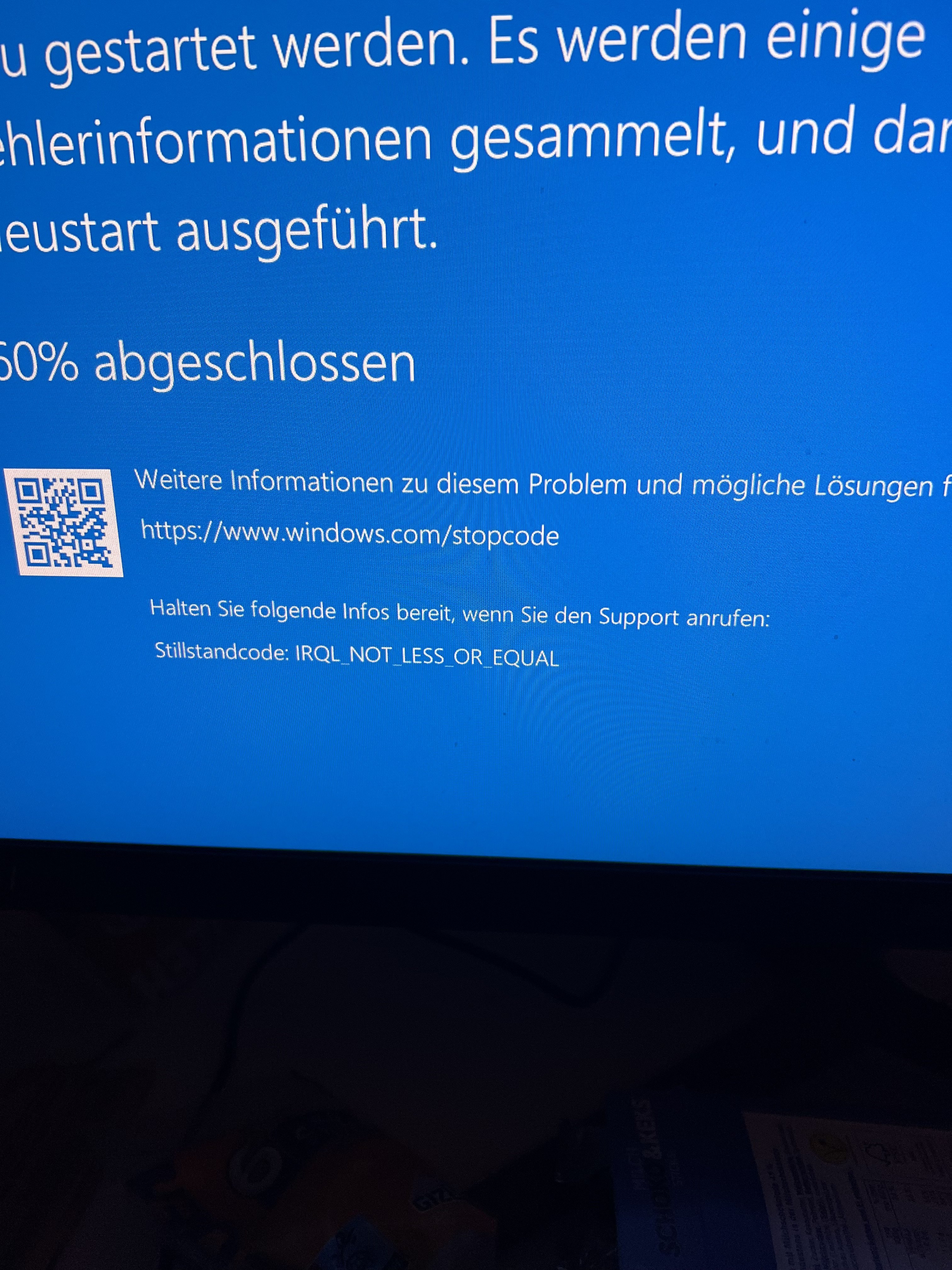

Zunächst muss ich erstmal erwähnen, dass ich nicht super dolle viel Ahnung vom Thema PC habe, es hat aber bis jetzt ausgereicht.. Habe mir ein paar gebrauchte Teile von nem Kumpel geholt - alles lief nen guten Monat In ordnung, jetzt bekomme ich aber regelmäßige Bluescreens mit „IRQL_NOT_LESS_OR_EQUAL“
Außerdem hat mir memtest86 welches ich grad durchlaufen lasse schon ganze 25 Errors ausgespuckt.
Habe mir jetzt einiges zu dem Thema durch gelesen, anscheinend könnte es folgende Fehlerquellen haben: RAM im Eimer, irgendwelche Treiber kaputt, oder Frequenz bzw. Spannung falsch eingestellt (?)
Traue mich ehrlich gesagt nicht, im bios groß was um zu stellen.
Kann man aufgrund der Fehler evtl. Jetzt schon sagen, dass es definitiv der RAM ist, der faulty ist, oder sollte ich, bevor ich los renne und neuen kaufe noch andere Lösungsansätze ausprobieren?
Bin etwas ungeduldig, der Test läuft grad noch, kann den Bericht im Nachhinein anhängen, falls das was bringt.
Ram und CPU kann man hoffentlich dem schönen Bildschirmfoto entnehmen. Mobo ist ein MSI MPG B550 gaming edge WiFi

wie viele ram riegel?
lass sie mal auf 3200MHz laufen
Sieht nach 2x16er RAM Riegeln aus. Um 100% sicher zu gehen, wiederhole den Test mit jeweils nur einem RAM Riegel. Wenn der RAM defekt ist, dann mit großer Wahrscheinlichkeit nur einer der beiden. Ein Testdurchlauf wird dann passed sein, der andere nicht.

Drewkev schrieb:
Kannst du abbrechen, ein Error reicht und ist schon einer zu viel.
Okay alles klar, breche den Test ab und probiere eure Vorschläge aus, mache Meldung sobald ich alles versucht habe
Nicht weiter laufen lassen, ist Zeitverschwendung. Beim ersten Fehler kannst Du abbrechen.
Reaktionen: Josh1610 und madmax2010

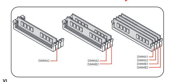

Muss ich, wenn ich nur einen Riegel testen will den Riegel auf Slot 1 um stecken? Sorry, für dich ist das sicher ne dumme Frage, bin wie gesagt nicht so bewandert
Nein, bei zwei Riegel in A2/B2 und bei einem Riegel den aus B2 raus.
Vorher würde ich aber einfach XMP deaktivieren statt einen Riegel raus.
Reaktionen: Josh1610 und Nickel

Josh1610 schrieb:
Also ich habe jetzt die Frequenz auf 3200 und xmp aus gehabt ...
Dann ist er mal nicht defekt.
Aber 3200MHz ohne XMP läuft dann mit Standard Timings Cl22 @1.2V.
Wenn du jetzt hier XMP aktivierst werden scharfe Timings gefahren z.B CL16
und das schafffen keine Modul @1.2V VDimm, man muss auf 1.35V.
Das ist im XMP aber hinterlegt und die liegen dann automatisch an.
Achte darauf, dass mit XMP die VDimm auf 1.35V ist.
Evtl. war da zuvor schon was im Busch mit der VDimm bei 3600MHz.
BIOS Update ist je nachdem hier keine schlechte Idee.
Aber dann @3200MHz und ohne XMP das BIOS Update machen.
Check das alles mal durch.
