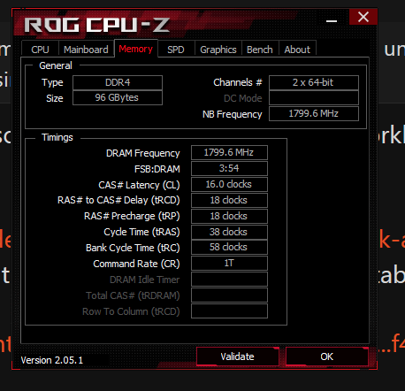

96GB funktionieren einwandfrei auf Ryzen 9 5950x, hab 2 x 16GB und 2 x 32Gb Crucial 3600CL16 drin und die würden auch mit 3800 laufen, aber das wird dann ineffektiv.
Reaktionen: iron_monkey und funkflix
