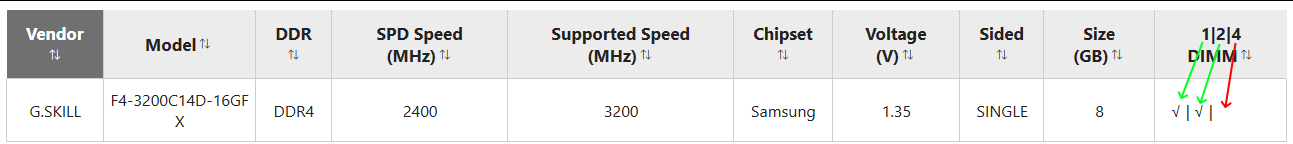

Der 1700x kann offiziell 2667 MHz.
Laufen deine 2 Module aktuell mit 3200 MHz? (Das wär OC)
Mit 4 Modulen ist die Wahrscheinlichkeit geringer, dass die mit 3200 MHz laufen.
Deine Mainboard Kompatibilitäts-Liste:

bart0rn schrieb:
Der 1700x kann offiziell 26667 MHz.
Da habe ich wohl glück, die laufen schon immer mit dem XMP Profil auf 3200 und cl14

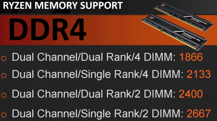

Hi,
hier einmal die RAM-Tabelle für die erste Ryzen Gen.
Vollbestückung "offiziel" max. 1866Mhz bis 2133Mhz.
Alles drüber kann, muss aber nicht stabil laufen.
ps: nehm die CL16 Rams von @andi_sco
3200Mhz wirste höchstwahrscheinlich eh nicht stabil bekommen, bei Vollbestückung.
