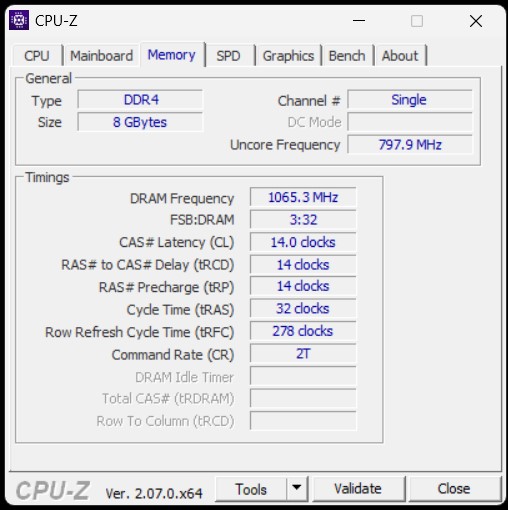

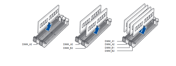

Stecke ich 8 GB RAM (4GB x 2) in Kanal A2 und B2, startet der Rechner aber der Monitor bleibt inaktiv. Stecke ich die Riegel in Kanal B1 und B2, läuft alles normal. Also nur Single Betrieb möglich. Liegt die Ursache am Mainboard?

Relativ unwahrscheinlich dass gleich zwei Slots defekt sind und dann auch noch im selben Speicherkanal, meiner Erfahrung nach ist in solchen Fällen in der Regel die CPU der Übeltäter.
Wobei du noch A1/B1 probieren könntest, vielleicht ist tatsächlich einfach nur A2 defekt aber A1 funktioniert. Wäre zwar auch nicht optimal, aber besser als gar kein Dual-Channel.

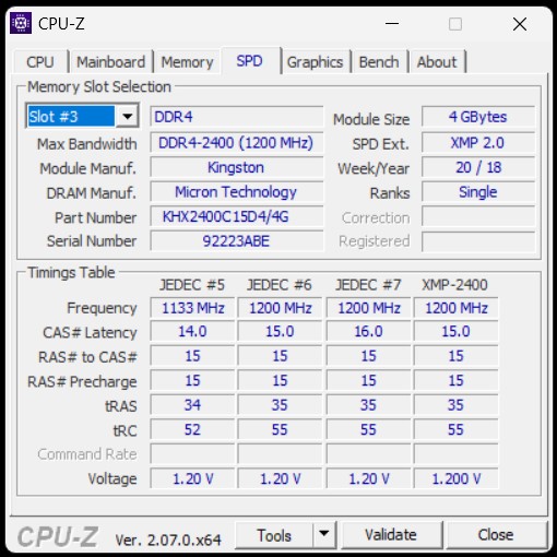

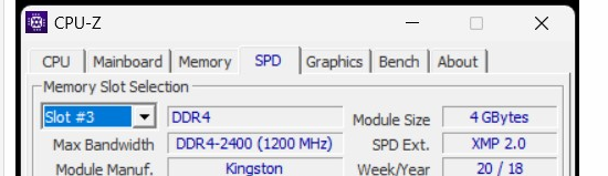

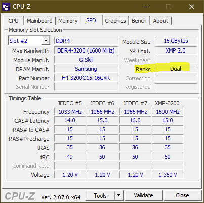

Falsche Anzeige. Das Single bezieht sich auf die Ranks des Speicher.
Dual Channel siehst du im Reiter Memory als 2x64 Bit
Also hier nicht. Ranks sind dort:
Beim TE im 2. Screenshot auch als Single zu sehen...
Relevent für Dual Channel ist die Anzeige im 3. Screenshot, und das ist bei der aktuellen Belegung (B1/B2) natürlich Single Channel.

Yep und sein in B1 und B2 ist natürlich Singe Channel dann.
Das könnte auch durchaus dann am Board liegen oder den Slots.
Man sieht so halt nun nicht, ob A2 und B2 dann im Dual Channel ist, da kein Bild.
Mal ein BIOS_Reset (CmosClear) machen, mit überbrücken der PINs
und je nachdem ein BIOS Update.

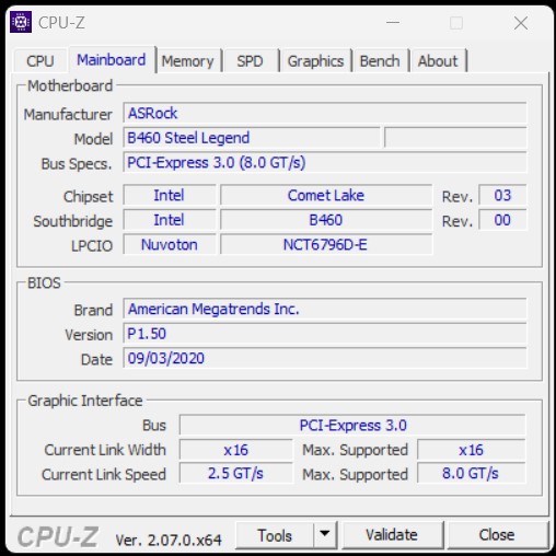

BIOS 1.50 hast du, also aktuell schon mal, abgesehn von der Beta die es noch gibt.
Ansonten noch, bau die CPU mal wieder aus und ein, bewirkt als mal Wunder.
Hierbei am besten dann mal gerade den Sockel nach verbogenen PINs kontrollieren.
Danke Euch für die zahlreichen Hinweise. Werde nun erstmal A1/B1 stecken und schauen, was passiert. Fehler beim Mainboard (Slots) auszumachen, übersteigt meine Kenntnisse und Möglichkeiten, was ebenso für den Ausbau der CPU gilt. Funktioniert A1+B1 nicht, dann muss ich wohl beim IT-Center anklopfen, die in der Regel gerne alles austauschen.

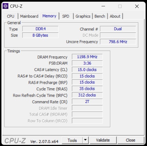

Habe die Riegel in Slot1 und Slot3 (A1/B1) gesteckt und der Rechner lies sich booten inkl. Monitor. RAM läuft nun lt. Anzeige im Dual Modus. Heißt das nun, dass Slot2 (A2) das Problem ist?
