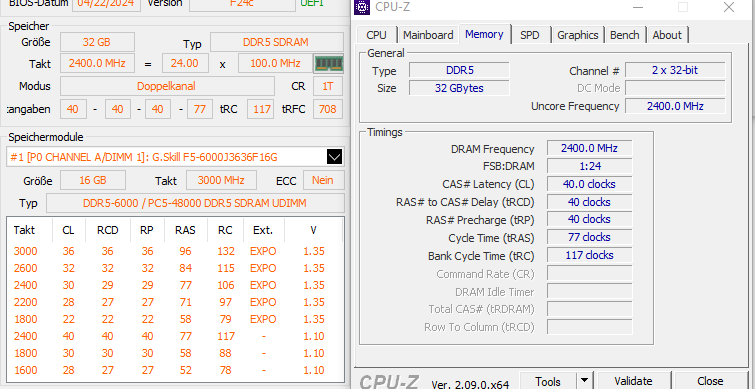

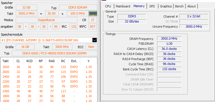

Falls es diese sind
https://geizhals.de/g-skill-flare-x5-schwarz-dimm-kit-32gb-f5-6000j3636f16gx2-fx5-a2816008.html
... muss da 3000MHz stehen. Außerdem CL36 36. (Und nicht 40)
Bitte rufe auch unter dem Punkt "Mainboard" die Version des BIOS ab.
Dieses sollte nicht zu alt sein.

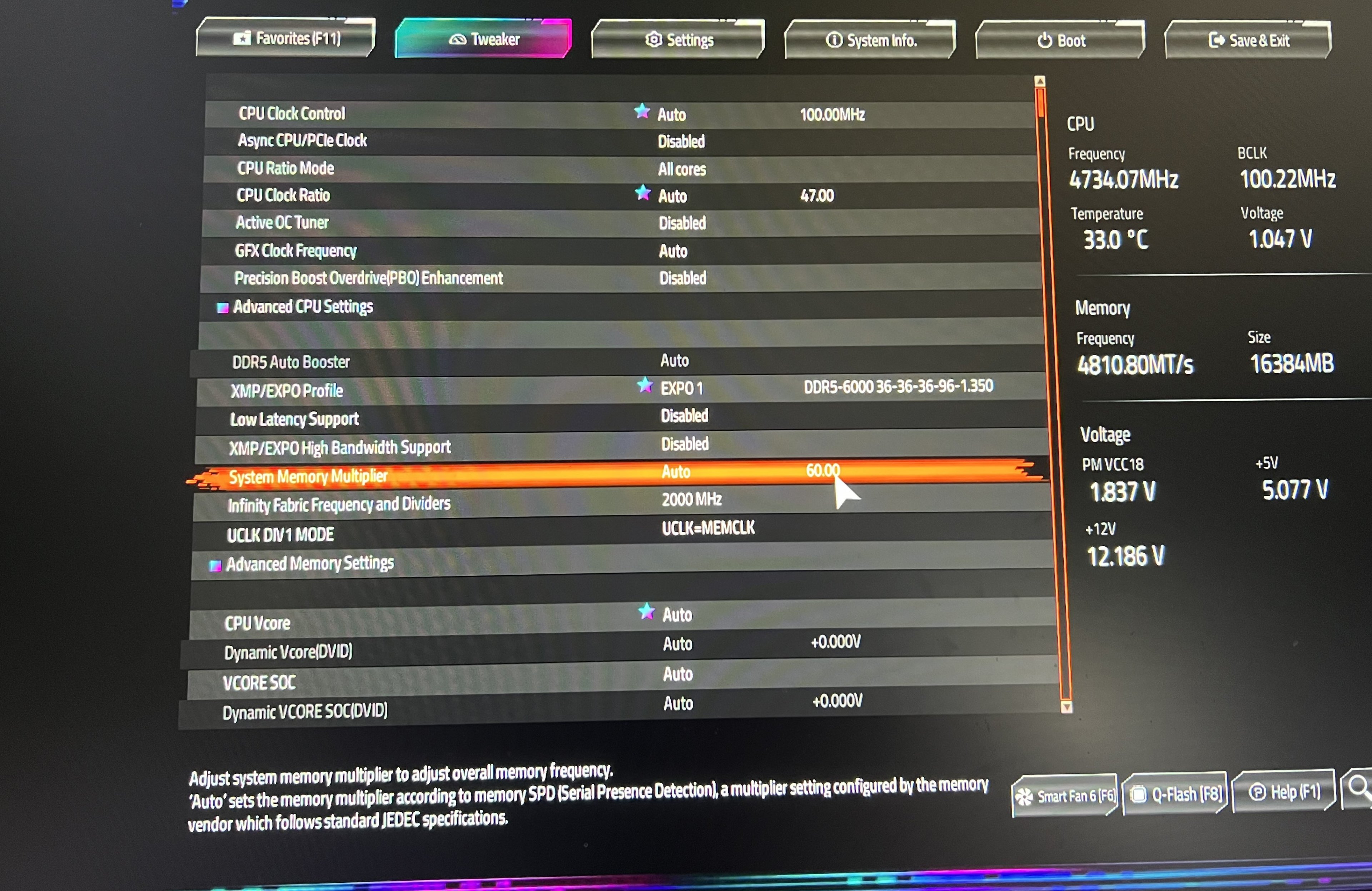

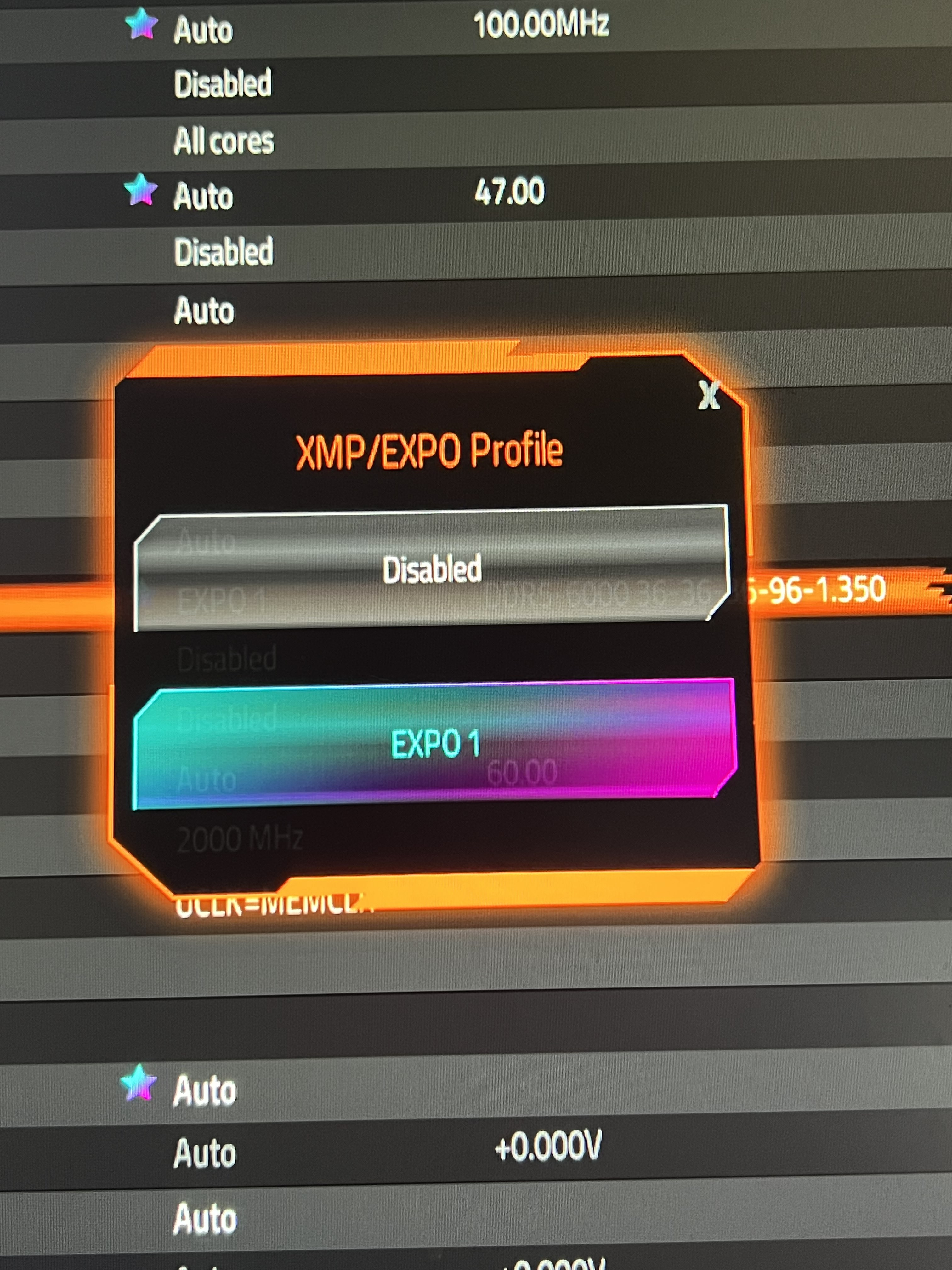

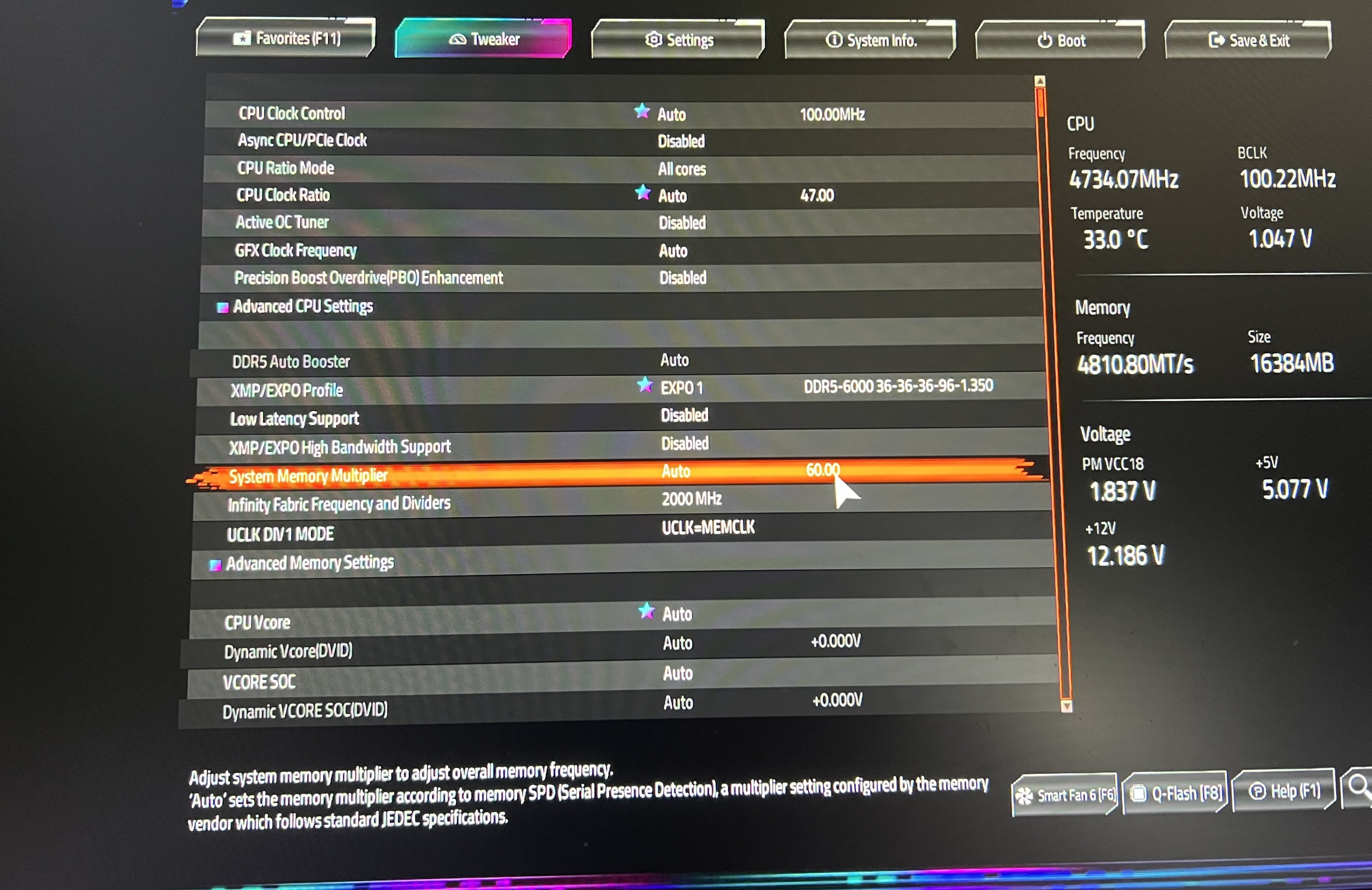

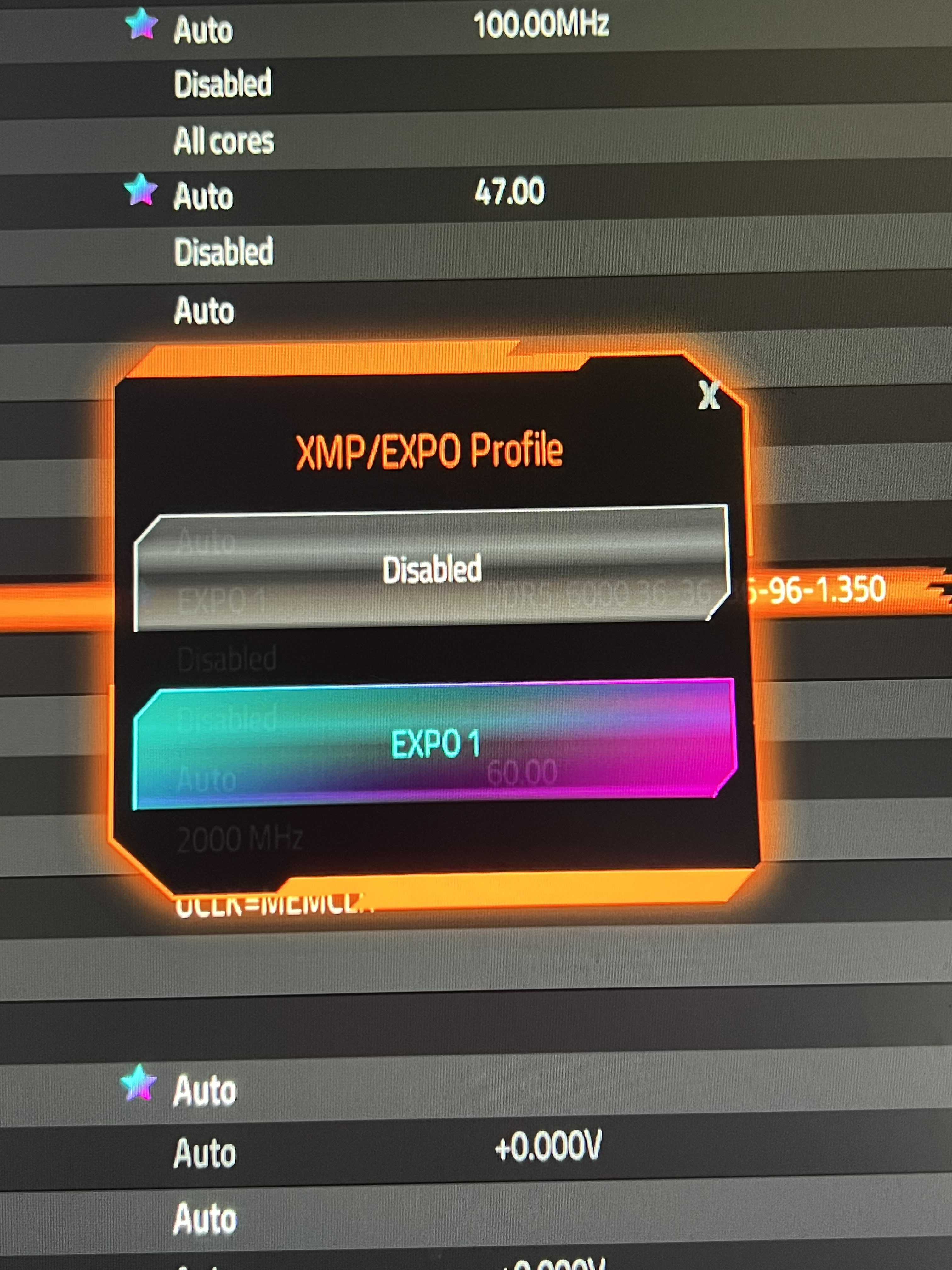

Der Punkt darüber, XMP auf Enable stellen.Caniboy94 schrieb:Meinst du so?
Eins über dem was bereits orange markiert ist:Caniboy94 schrieb:Meinst du so?
"XMP/EXPO Hight Bandwidth Support" → aktivieren.
Ähm, was hat man dir denn gerade gesagt.
Wie viele EXPO Profile gibt es denn
Harti61 schrieb:Der Punkt darüber, XMP auf Enable stellen.
Nickel schrieb:"XMP/EXPO Hight Bandwidth Support" → aktivieren.
Ok ich wollte nur sicher gehen haha dann nehme ich expo1 muss aber auch sagen dass ich das das schonmal ausgewählt hatte und beim booten probleme hatte manchmal zeigte er mit auf dem monitor einen blackscreen an etc
Es gibt nur ein Profil
Er hat doch oben das Expo Profil gewählt und es erscheinen die richtigen Timings, ist alles richtig so.
EXPO High Bandwidth Support ist doch nur ein noch weiteres schärferes Tuning.
Expo ist ja nicht garantiert. Du kannst manuell die Spannung des Rams etwas anheben, vielleicht läuft er dann stabil auch beim Boot durch. Das der Boot Vorgang länger dauert ist Ok, dass kann auch mal nach Änderungen ne Minute oder so dauern, er lernt ja den Ram an.
So Leute schaut mal ob das jetzt so richtig ist?
Habe Hight Bandwidgt Support aktiviert und low latency support weiter disabled gelassen
Kenne mich nicht wirklich(allgemein mit Pc) mit den Spannungen aus aber ich werde mich mal durchfuchsen bei yt oder soSpawn182 schrieb:Er hat doch oben das Expo Profil gewählt und es erscheinen die richtigen Timings, ist alles richtig so.

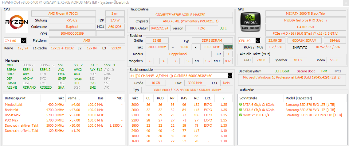

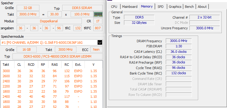

"DDR" steht auf "Double Data Rate". Wenn 6000 MT/s angegeben sind, bedeutet das, dass die Module selbst mit 3000 MHz takten und pro Takt dann eben 2 bits übertragen, womit man effektiv auf die 6000 MT/s kommt. In deinem Fall scheinen ursprünglich nur 2400 MHz angelegen zu haben, das führt zu 4800 MT/s und deutet auf die BIOS-Standardeinstellungen hin.
In der Regel solltest du dann also einfach das EXPO/XMP-Profil (auch oft als DOCP oder D.O.C.P. bezeichnet) laden und es sollte funktionieren. Eine Garantie gibt es dafür aber nicht, zumal 6000 MT/s oberhalb der Spezifikationen der aktuellen CPUs (ich nehme an, wir reden über AM5, also Ryzen 7000) liegen. Falls also 6000 MT/s zu viel für deinen Speichercontroller sind, kannst du entweder manuell den Takt und die Timings einstellen, oder du verwendest weiterhin die Standardeinstellungen aus deinem Bild. Da du dich offenbar nicht besonders gut damit auskennst, würde ich auf manuelle Einstellungen verzichtet, da dies schon relativ kompliziert werden kann bzw. etwas Recherche erfordert. Hoffen wir, dass das EXPO-Profil bei dir funktioniert
Edit: Die neuen Werte scheinen zu passen!
