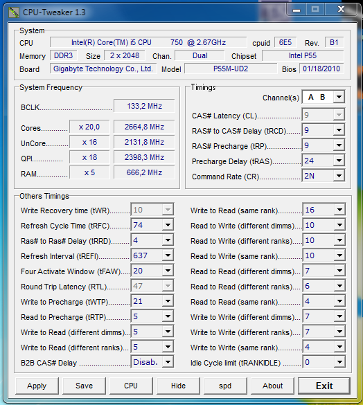

ich glaub am besten mach ich nen Cpu Tweaker Screen, bin da doch ned so belesen in der Sache;)

Im BIOS gibt es die Einstellung "Commandrate" oder "1T/2T Memory Timing" - hier "2T" einstellen - und die DRAM-Voltage auf 1,65V - sollte dann zumindest besser funktionieren -
nach seinem Screens stehen die Rams auf 2T
"2N" ist der Wert, der vom Programm aus dem "Eprom" ausgelesen wurde - muß nicht der IST-Zustand sein - außerdem würde ich es direkt eingeben, da vom MB /BIOS hier "-" steht -
