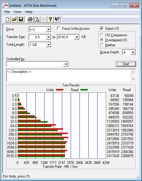

dirky8 schrieb:
Viertens scheinst du mit RAmdisk nicht wirklich Erfahrung zu haben.
Hast Recht, hab ich nicht.
capture_005_12102012_012308-png.301030

Der Unterschied zwischen SSD und RAMDisk ist hier praktisch Null
Ist das gleiche Problem in den Sammelthreads(Overclocking etc.) da wirde der Fragende lieber erstmal runtergemacht wie unwissend er denn sei und was nicht alles. Dann erst wird erklärt anstatt ohne Selbstbeweihräucherung gleich zu helfen.:rolleyes:. War schon vor 3 Jahren so;)Nervt aber immer noch.
Auf Autovergleiche antworte ich nicht da diese für mich wie Äpfel und Birnen sind. Wenn du meinen Post richtig gelesen und verstandne hättest würdest nicht so antworten wie gerade eben.
Beispiel? Der TE fragte in der Quintessenz danach was er mit der RamDisk machen könne. Hat Vörschläge gebracht und diese würden alle als Sinnfrei, zweckentfremdet etc. abgetan. Ohne auch wirklich eine anständige Antwort für das warum nicht abzuliefern. Wenn man im letzten Post von dir die Leberwurst überliest war das doch dann schon i.O. . Des wegen meine Verwendungszwecke, damit er auch andere Dinge über eurem ständigen Tellerand und den immer gleichen Antworten mal sieht.
Dein OS wirst du ausser in einer VM nicht installieren können... . Atto gebencht? Warum um mir was zu zeigen?
