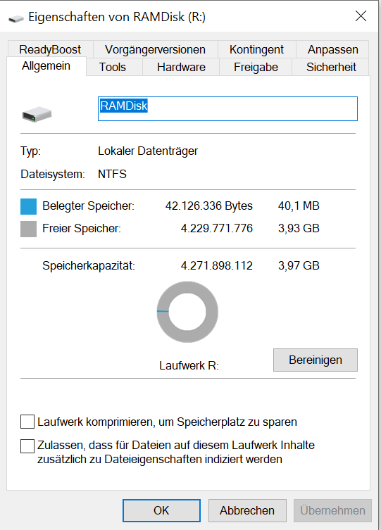

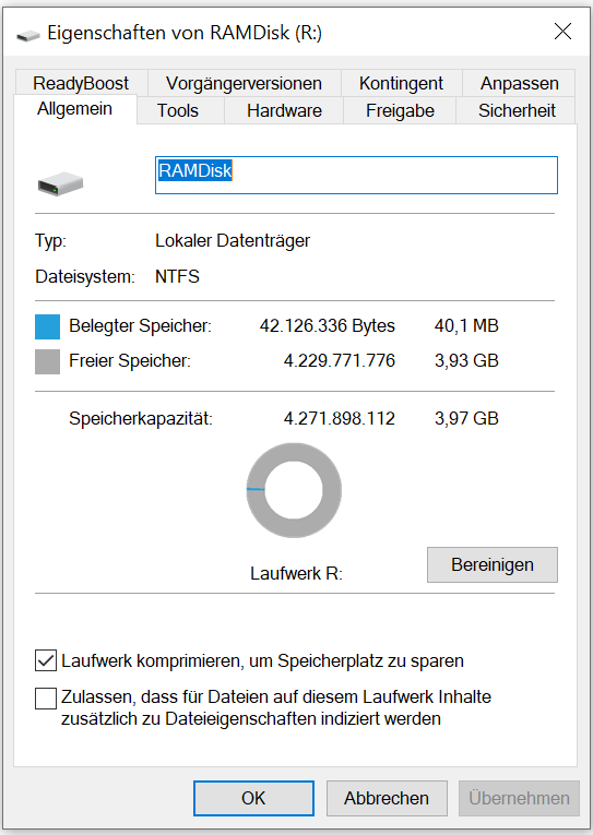

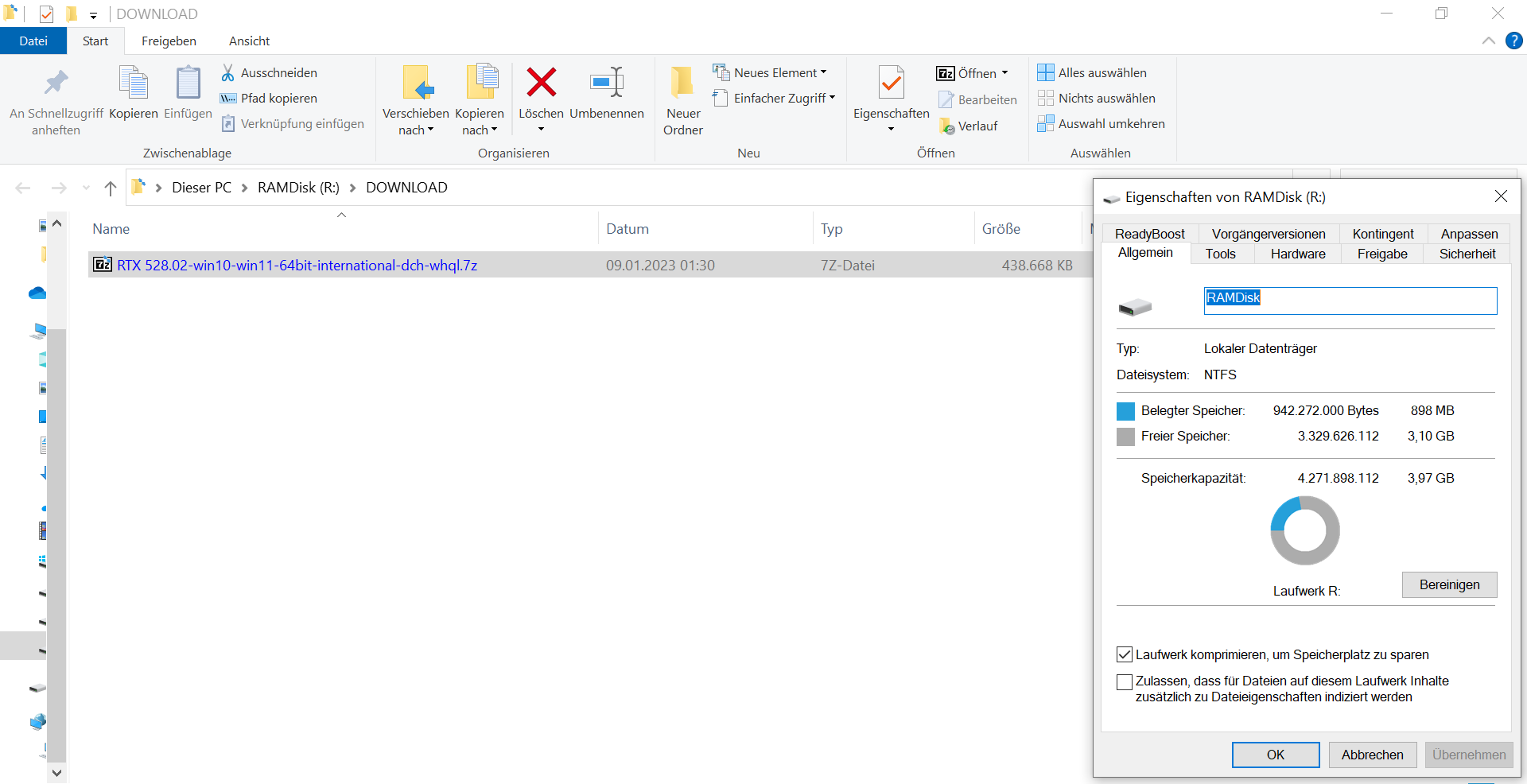

Ich hab 4 Bilder gemacht wo man die RamDisk frisch nach dem Booten sieht einmal normal u. komprimiert.
Danach habe ich einen Graka-Treiber auf die RamDisk Kopiert beides mal die Selbe Datei.
Auf der normalen RamDisk beleg die Datei 491 MB
Auf der Komprimierten RamDisk belegt die Datei 942 MB
Warum ist das so das ergibt überhaupt keinen Sin kann mir da jemand von euch weiterhelfen?

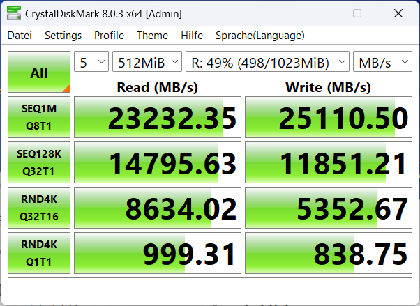

@wupi knapp 5 GB/sek ist für eine Ramdisk schon etwas laaaammm
Ich selbst hab mir PrimoRamdisk gegönnt und damit sieht das so aus
