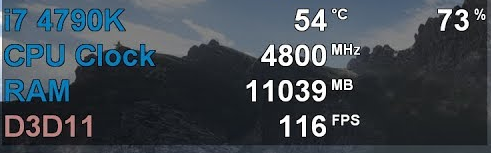

Das würde dann so aussehen.
Bild ist von Google, das soll die 2018 version sein.

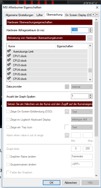

Bin gerade dabei mir das MSI Afterburner OSD einzurichten.
Hat auch geklappt aber ich kriege da nur GPU Core Clock rein nicht CPU CLock (Core Clock scheint nur GPU zu sein) Oder wie nennt sich dieser Punkt?

Das sollte richtig sein, denk dran es muss mindestens Version 4.4 sein. Aktuell ist 4.5
Prozessortakt ist Core Clock und somit GPU.
Ich habe keinerlei Idee wie ich mit diesem Programm die CPU auslesen soll. Ich kann damit CPU Clock nicht auslesen. Oder ich finde es nicht.
Lüftergeschwindigkeit kann ich auch nur GPU auslesen. Verdreckt ist der CPU Lüfter jedoch nicht und sitzt auch richtig. Gerade geprüft.
Habe meinen Post upgedatet.
Musst da ganz weit runter scrollen und mindestens Version 4.4 haben.
