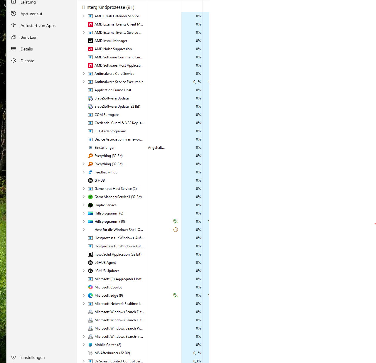

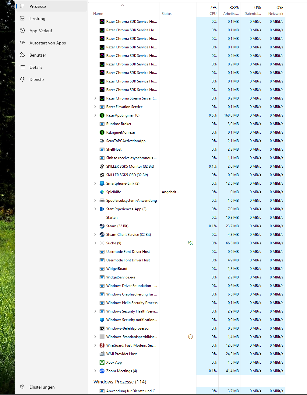

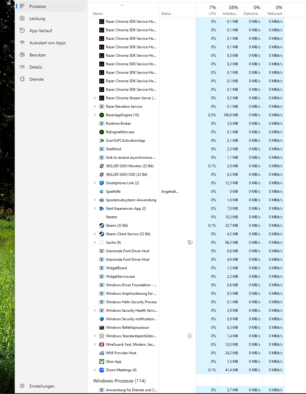

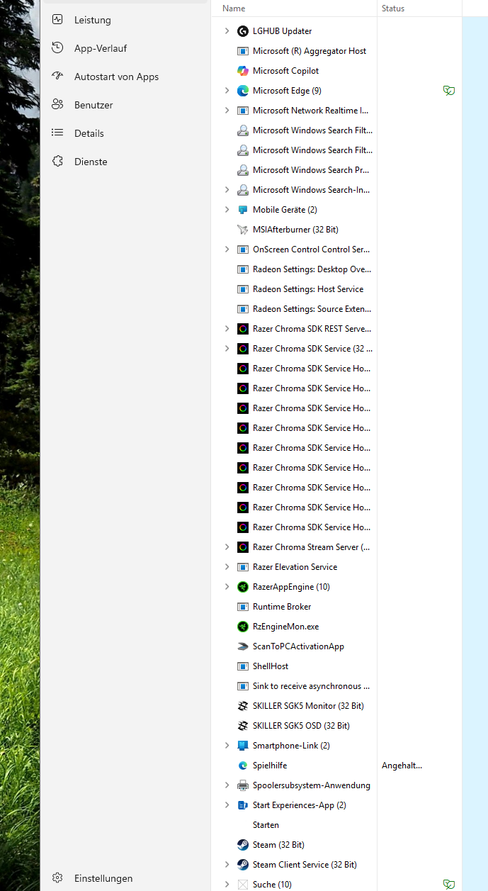

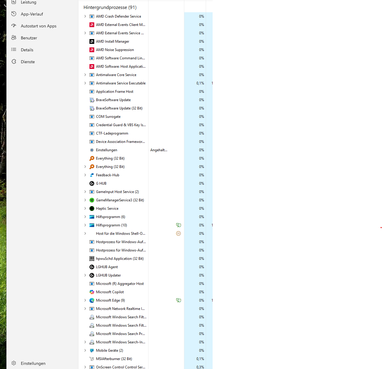

Ich habe mal die laufenden Prozesse beigefügt. Vielleicht ist da ja auch eine Bremse dabei....?

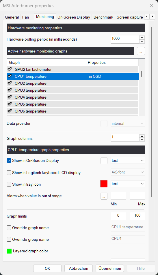

Im Afterburner unter Einstellungen -> Monitoring, kannst du einstellen, was überwacht und was im OSD angezeigt werden soll.
Da würd ich mal CPU Temp und Clock Speed von allen Kernen aktivieren und dann schauen was damit passiert.
Ich hab bei KDC2 von solchen Problemen im Zusammenhang mit der Software von Razer gelesen. Du könntest auch einfach mal ein paar von den nicht kritischen Prozessen beenden und schauen, ob das was bringt.
