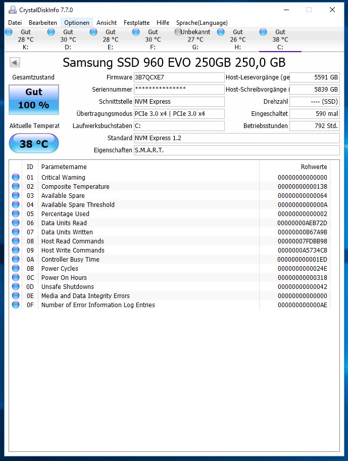

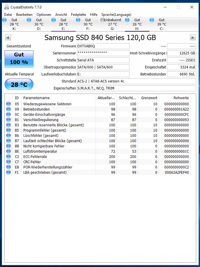

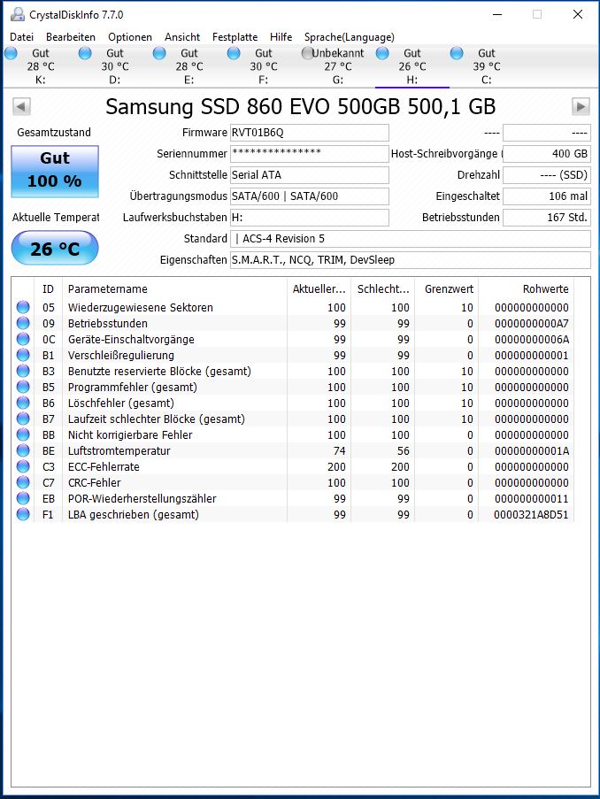

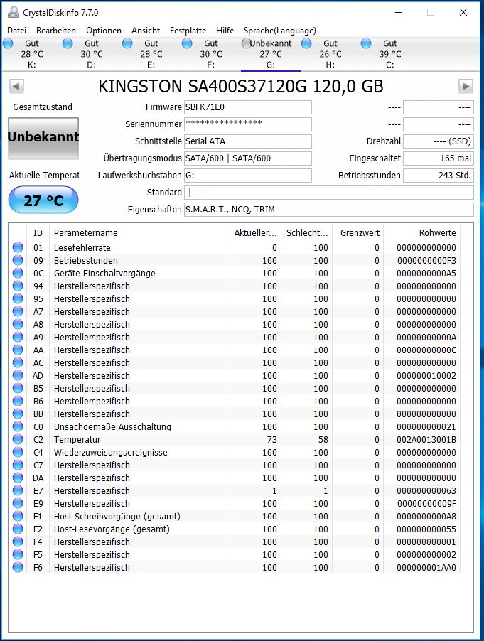

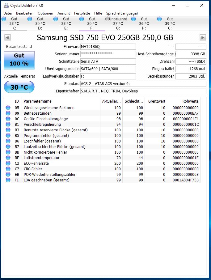

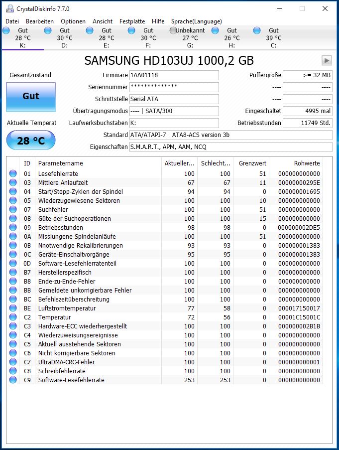

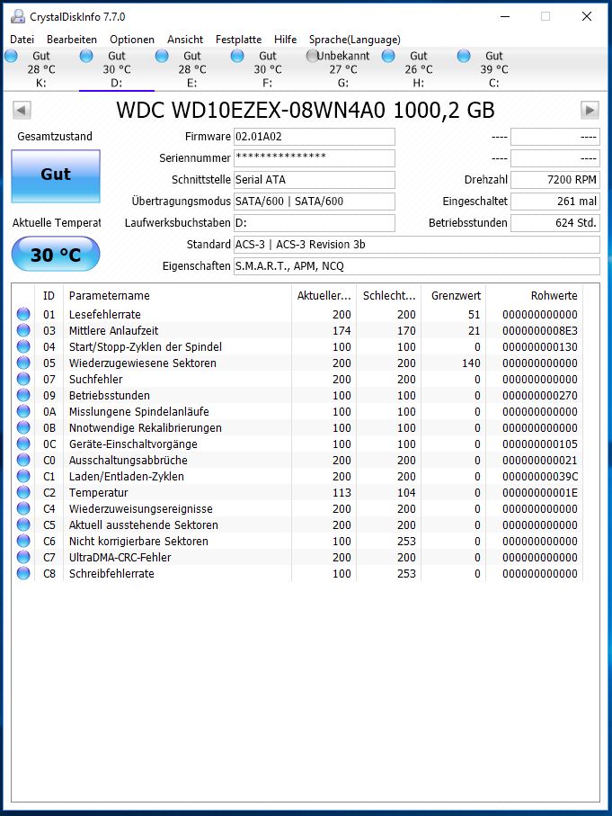

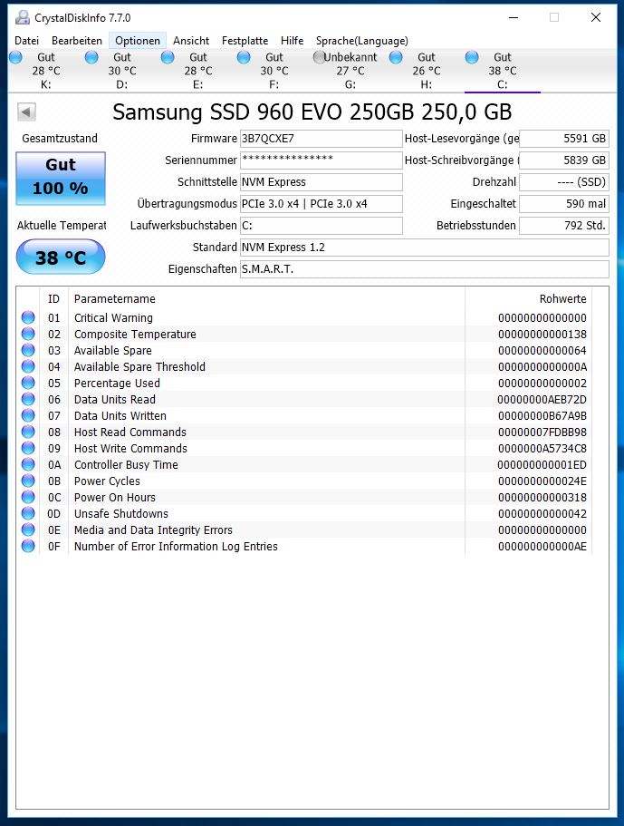

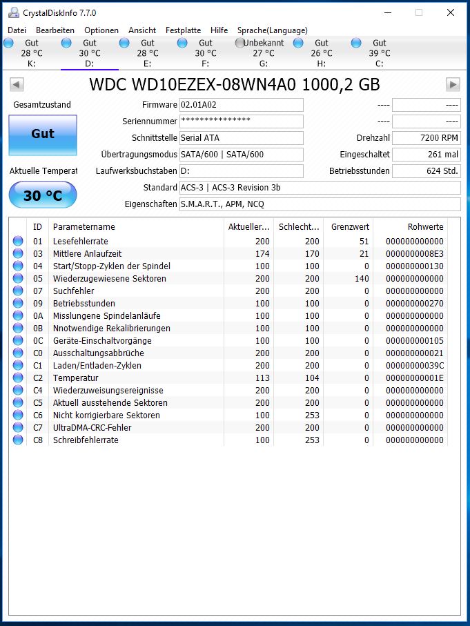

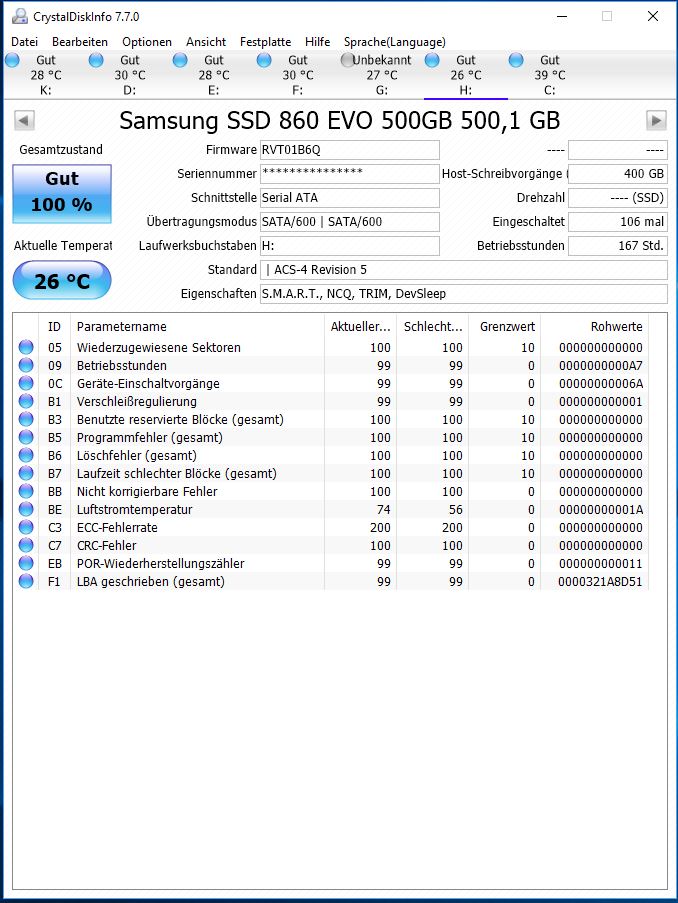

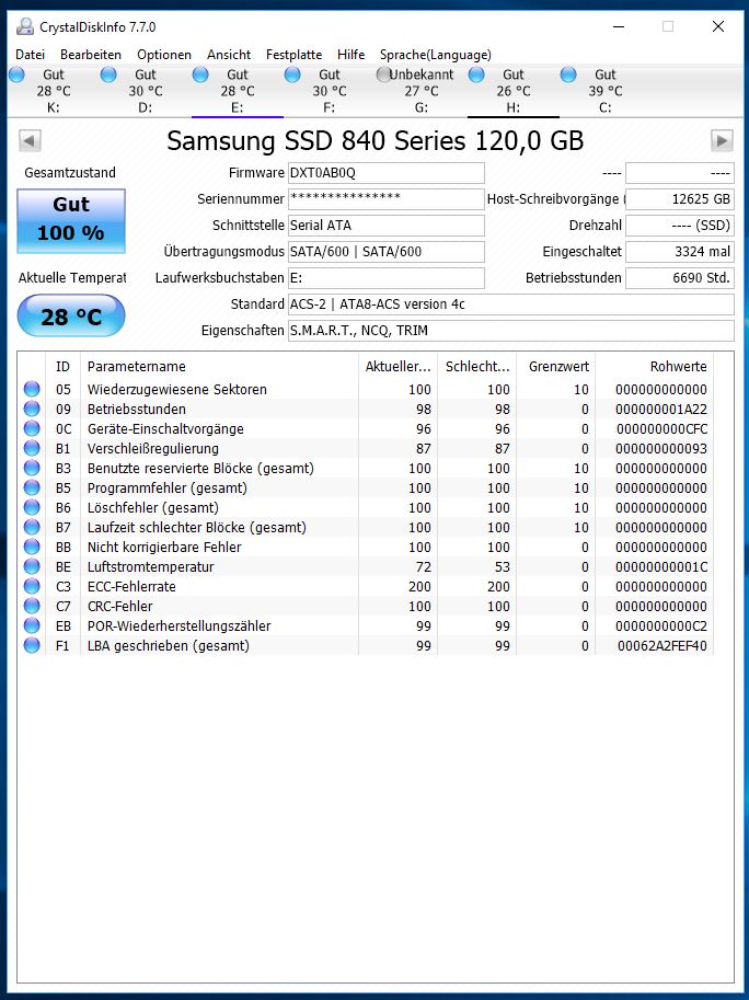

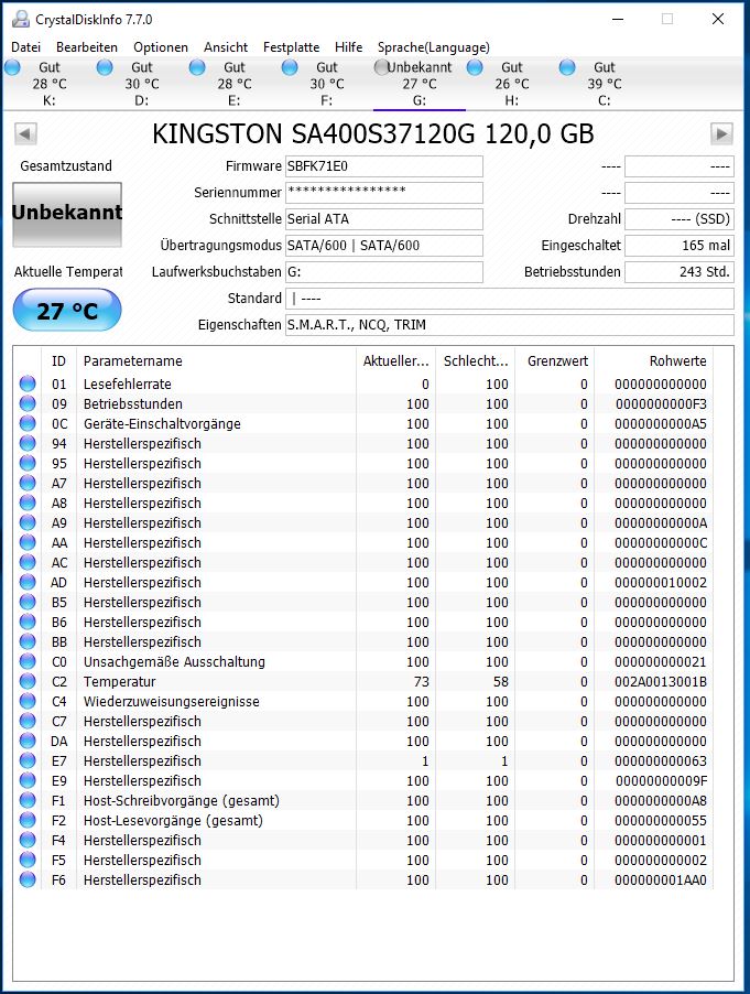

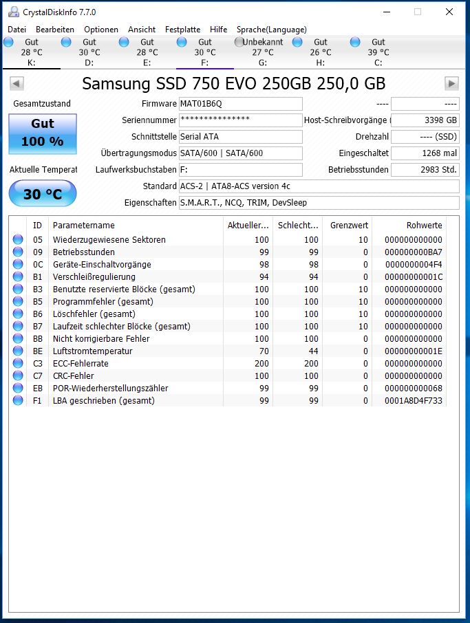

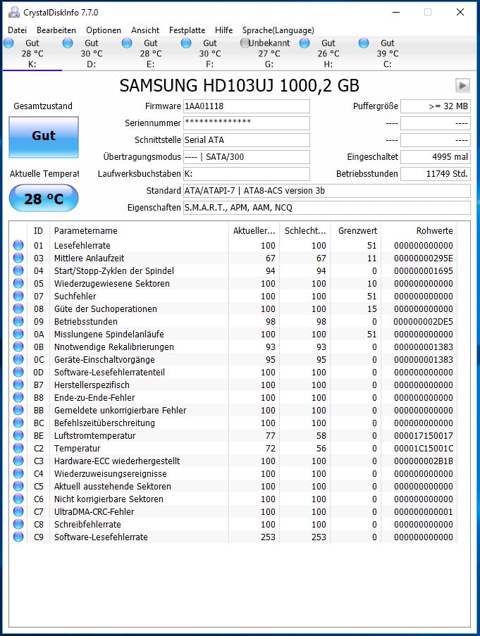

Lade Screenshots von CrystalDiskInfo (Portable) von allen Platten hier hoch. Das Fenster bitte so weit aufziehen, so dass alle Attribute sichtbar sind.

CrystalDiskInfo mache ich jetzt. Prime95 läuft einwandfrei, nach 30min 60 °C, keine Freezes. Ich habe leider kein anderes NT da... Morgen teste ich mal anderen RAM.
Edit: Nach 45 Min Prime immer noch kein Freeze. Prime beenden, Snipping tool starten um Crystadiskinfo zu screenen -> Freeze. Nichts im Eventlog ......

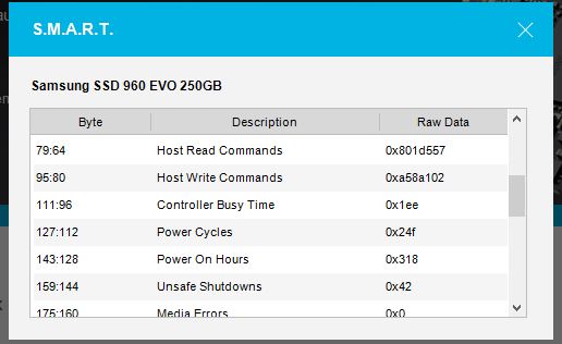

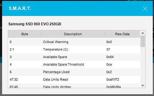

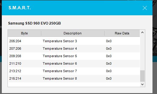

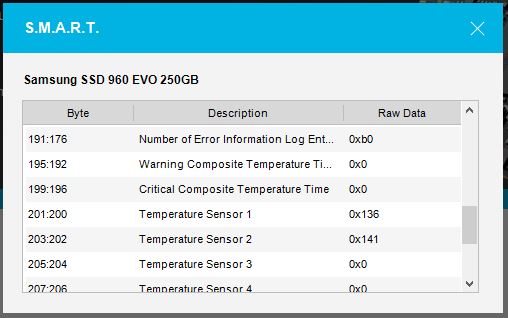

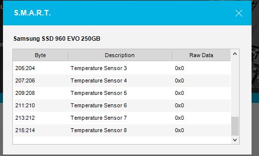

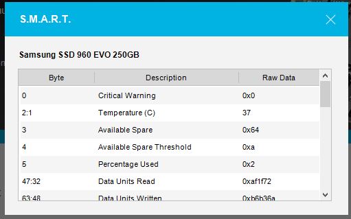

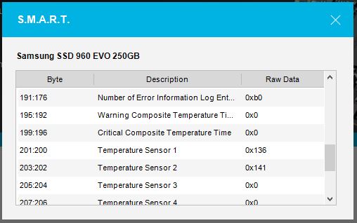

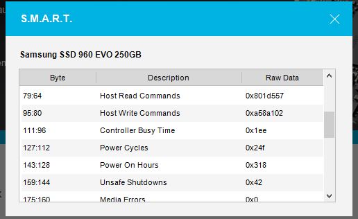

Die Platten sehen soweit gut aus. Für die 960 solltest du mal Samsung Magican installieren, der bekommt evtl. mehr Informationen aus der SSD raus als CDI.

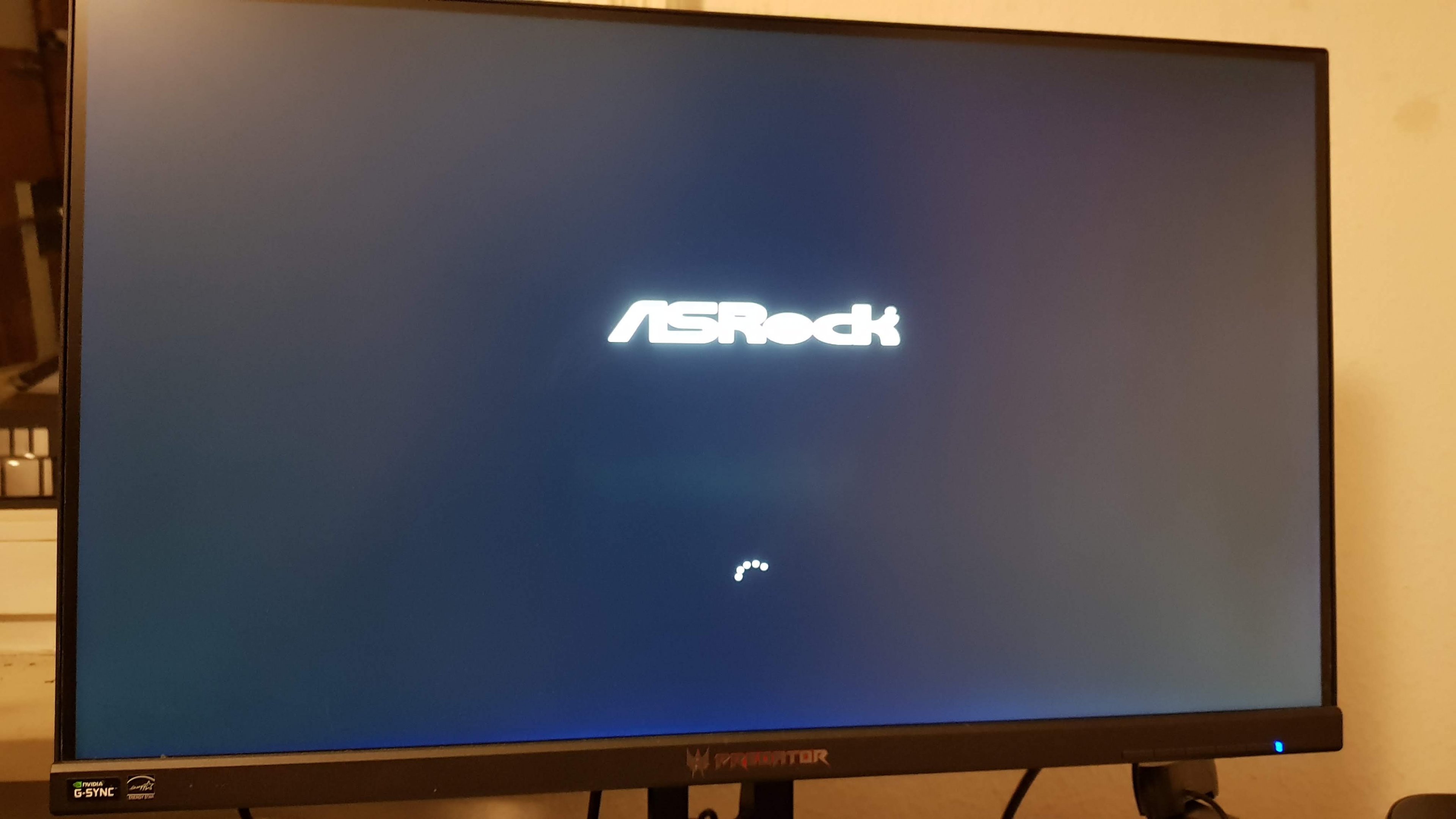

@Darlis Hi, danke für Rückmeldung. Ich habe bis jetzt im Ubuntu Live per USB Stick gearbeitet, keine Freezes.
Aber, wenn ich den Rechner neustarte bleibt er schon vor dem Laden des OS stehen, siehe Anhang.

Anbei die Daten aus Magician. Die 700 Watt sollten doch eigentlich reichen? Sonst kauf ich einfach gleich ein 1000 Watt NT...Was solls...
