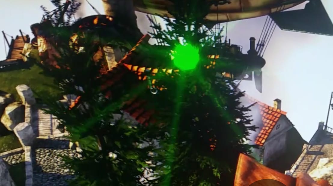

Kannst Du ein Bild vom Flackern machen?
Sind es Texturenfehler oder Bunte Streifen?

Das Flackern ähnelt eher bunten Streifen (Ich versuche gleich ein Bild von einem zu machen).
Außerdem habe ich gerade einen Test mit Prime95 gemacht (10min) und die höchst Temperatur war 69°C
Hier ist einer:
Das ist das was ich in Spielen sehe.
Das ist einer der Streifen.
Aber die Streifen sind halb durchsichtig.
Das ist schon komisch.
Dann sieht das eher nach Softwareproblem aus.

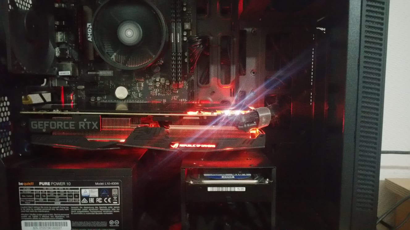

Wär evtl gut du machst mal Bilder und schreibst mal welches Gehäuse und wieviel Lüfter mit welchem Speed du in diesem Gehäuse benutzt.

Also Ferndiagnose ist natürlich immer nicht 100% aber wenn es mit offenen Gehäuse geht dann ist die Warscheinlichkeit groß, dass du einen Hitzestau im Gehäuse hast.
Du hast dir eine gute Grafikkarte mit viel Abwärme ins System gepackt, beim Gehäuse aber gespart.
Das erste was ich sehe ist, dass die Abwärme der Grafikkarte nach unten weg geht dort aber durch Netzteil und den HDD Käfig alles zugebaut ist.
Erste Frage die ich mir stellen würde evtl anderes (besseres, größeres) Gehäuse kaufen?
Wenn das ausfällt, würde ich dir dringend raten zunächst den Festplattenkäfig rauszureißen und die Festplatte entweder oben in den Laufwerksschacht zu packen oder wenn du noch ein Laufwerk besitzt die Festplatte unten auf dem Gehäuseboden zu legen/schrauben. Ziel muss sein, dass unter der Grafikkarte noch etwas Platz wird.
Seitenhieb an der Stelle, überlege dir eine SSD anzuschaffen, die ist viel kleiner, rattert nicht und beschleunigt dein System im täglichen Betrieb enorm. Die kosten mittlerweile nicht mehr die Welt 250 Gb bekommst für 30 Euro.
Als nächstes gehen in dein Gehäuse 5 Lüfter rein, 2 vorn welche kalte Luft ins Gehäuse ziehen, einer hinten und 2 oben welche warme Luft rausblasen sollen. Ich würde dir raten mindestens noch 2 Lüfter (einer vorn rein, einer oben raus) zu kaufen. Noch besser wäre aber gleich ein 5er Pack Lüfter kaufen deinen (billigen) Gehäuselüfter rauswerfen und alle 5 Lüfterplätze nutzen.
Schau vorn bei der Gehäusefront nochmal an den Seiten, das sieht so aus als wäre da vor den seitlichen Lufteinlässen innen noch was im Weg evtl kannst du da noch was rausnehmen damit die Luft besser rein kommt.
Dein Mainboard hat 3 Lüfteranschlüsse bei 5 Lüftern muss du da nochmal 2-3 zusammenstecken. Das machst du mit einem Y-Kabel oder mit Lüftern welcher gleich noch einen Y-Anschluss dran haben.
Die Gehäuselüfter einstellen ( feste Geschwindigkeit oder abhängig von bestimmten Temperaturen) kannst du im Bios oder im Windows mit einer Software welche zu deinem Mainboard dazu ist.
