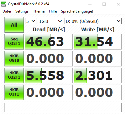

Ich besitze die gleiche Karte (64GB SanDisk Ultra 320X) und habe die mal eben mit CrystalDiskMark gebencht:
825530
Für das interaktive Arbeiten auf dem System sind eher IOPS wichtig und das sieht sehr gut aus.

Das hier war das ergebnis danach konnte ich die SD Karte nicht mehr lesen scheint wohl jetzt kaputt zu sein :
825533
Bin echt mal jetzt gespannt ob SanDisk nach 4 Jahren ( Anscheinend hat die Karte 7 Jahre Garantie) Noch Kulanz zeigt
