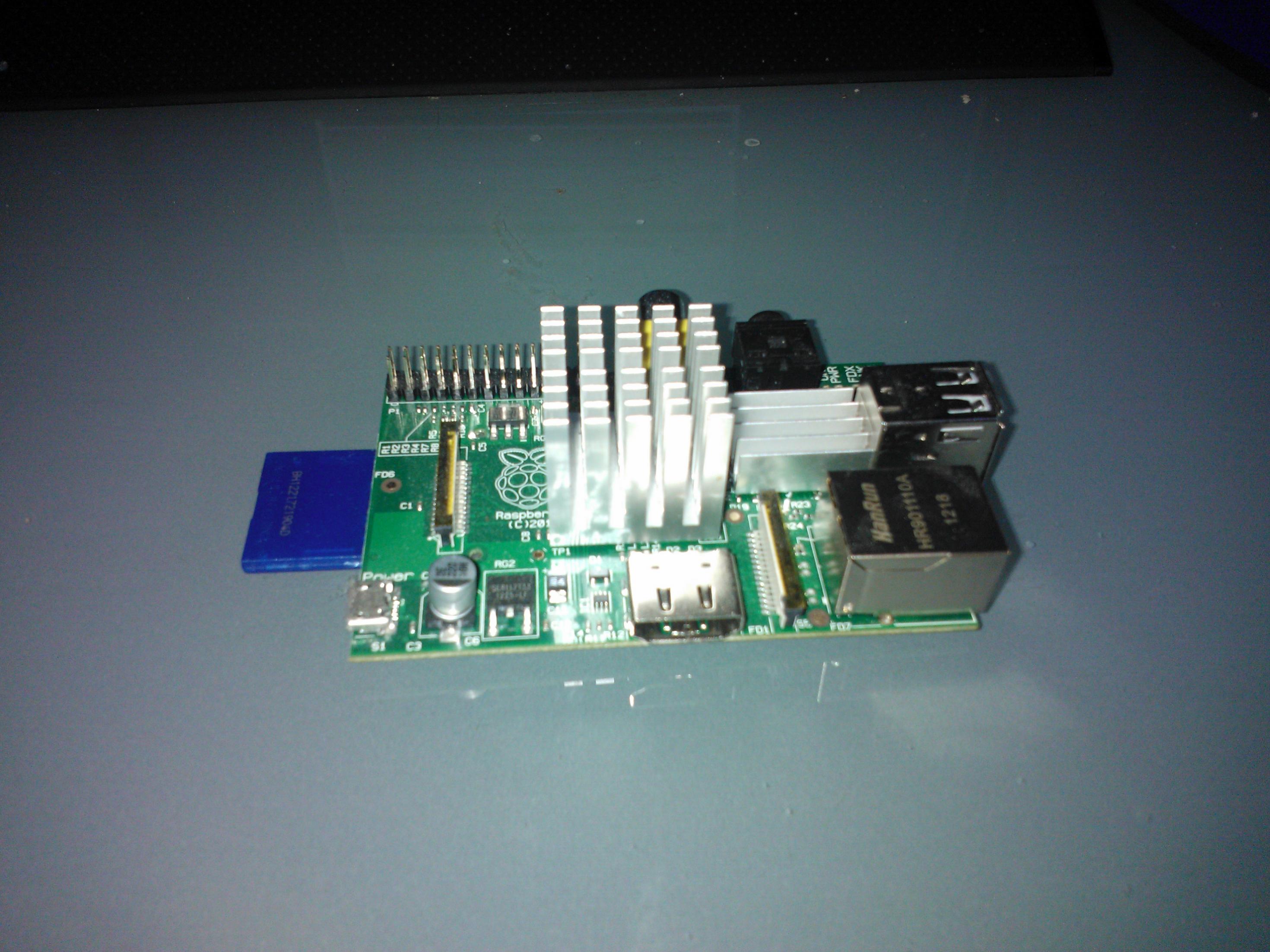

mein raspi wird sicherlich nicht zu heis!!
der kühler wurde mit einem arctic cooling wärmeleitkleber angeklebt.
die höchste temperatur, die ich gemessen habe war 38°C!
