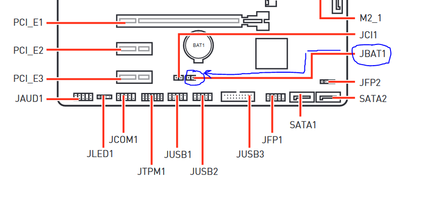

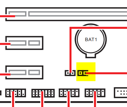

@hexer08 schau im Handbuch nach, wo auf deinem Mainboard die Kontakte genannt Jbat1 sind, dann Rechner vom Strom trennen (Stecker aus Rechner entfernen), dann diese Kontakte genannt Jbat1 für etwa fünf bis zehn Sekunden mit einem Schraubenzieher überbrücken (mit Schraubenzieher beide Pins berühren).
Danach den Rechner wieder mit Strom verbinden und starten.
