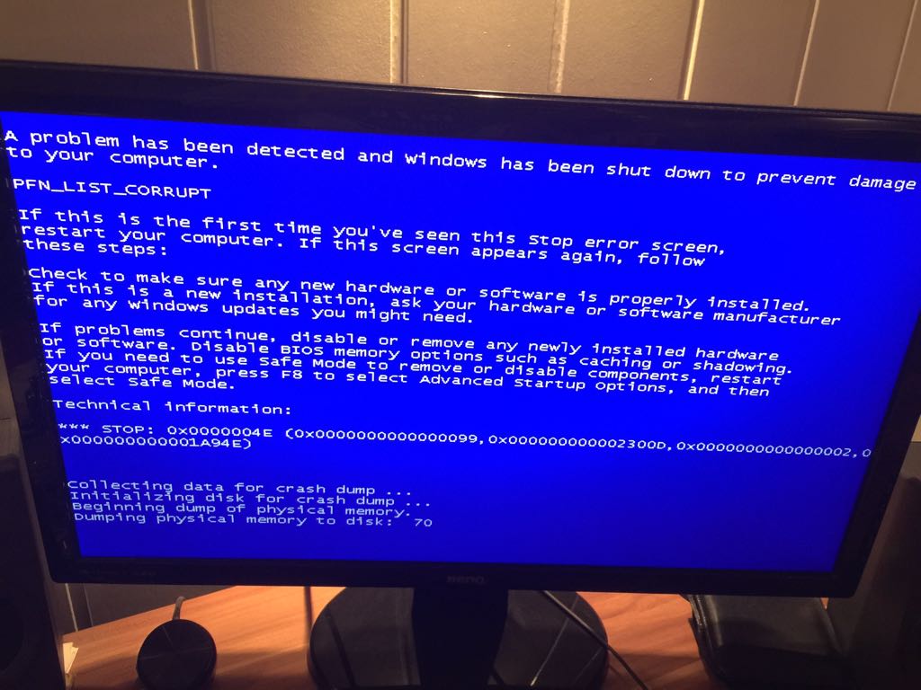

"PFN_List_Corrupt"
Könnte man ja auch probehalber mal bei Google eingeben.
Da kommen ganz interessante Beiträge die man mal lesen sollte.
Naja Google kann eben nicht jeder nutzen. Und eine Glaskugel braucht man dazu auch nicht. Und die Hardware des TE ist dabei absolut erst mal nebensächlich. Das kann vielleicht dann interessant werden, wenn Google da nicht hilft.
Ach ja kleiner Tipp noch. 95% aller Fehlermeldungen werden durch Software verursacht. Und das ist bei dieser Fehlermeldung auch sehr wahrscheinlich.

Ram oder Treiberproblem.
