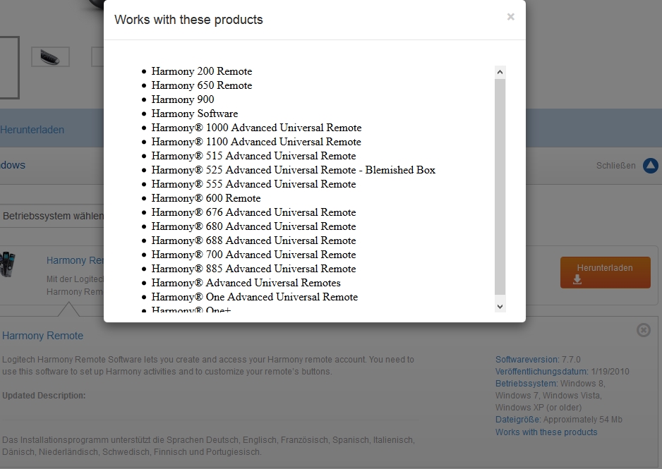

Für die neueren Modelle brauch man wie es aussieht dies: https://setup.myharmony.com/?cl=de-DE
Ich kann mich auch nicht mit meinem Konto in der Remote Software anmelden, da er mein Konto nicht findet.
Dann sorry ...- schon mal im Harmonyforum geguckt direkt bei Logitech ,oder im Hifi Forum? Bei beiden gibt's ne grosse Community die evtl weiterhelfen können...
