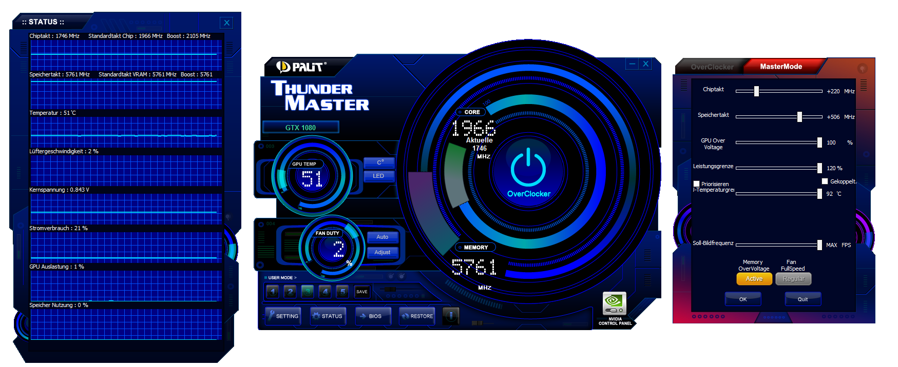

Passend zur "Palit GeForce GTX 1080 GameRock Premium Edition" hab ich das Palit eigene Tool "Thundermaster" installiert, nach ein bisschen Google-Recherche habe ich hier: http://www.ocdrift.com/review-palit-geforce-gtx-1080-gamerock-premium-edition/11/ beispielhafte OC Werte gefunden, und diese entsprechend im Tool eingetragen (siehe rechts):
Das wäre dann auch meine erste Frage (Ich habe die Einstellungen so kopiert):
1.: Welchen Effekt haben "Memory OverVoltage", "Priorisieren Temperaturgrenze" und "Gekoppelt"? Bzw sind diese Einstellungen korrekt?

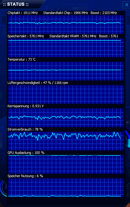

Um die Stabilität der Einstellungen zu prüfen habe ich den Graphics Test 1 des aktuellen 3DMark auf maximalen Settings etwas über eine halbe Stunde im Loop laufen lassen, das Palit Tool lieferte dann folgende Werte:
Mich wundert hier, dass obwohl die Karte noch (verhältnismäßig für 30 min Vollast) kühl genug ist, nie der maximale "Boost Takt" erreicht wird. Die Karte scheint den Chip mit 1911 eher unter den "Standardtakt Chip 1966" zu setzen.
2.: Entspräche das nicht einem Drosseln des Takt aus Temperaturgründen? Obwohl der Lüfter nicht auf 100% läuft? (Das Case ist insgesamt recht gut gekühlt)
3.: Sollte mit der Einstellung "Leistungsgrenze 120%" der Stromverbrauch nicht konstanter über 100% stehen?

1. Aktivier mal die Temperaturgrenze (häckchen bei priorisieren)
2. Ja, TT[Temperature Target] und PT[Power Target] sind 2 unterschiedliche Dinge
3. Nein, da die TT erreicht wird und der Chip/die GPU somit drosselt
zu 4. Chiptakt anheben, hat die größte Auswirkung neber vRam Takt-Erhöhung

zu 1: mit "gekokppelt" ziehst du mit dem PT das TT mit hoch und umgekehrt.
zu 3: nö, warum? man regelt damit nur was die karte maximal ziehen kann.
der "standardtakt" der GRP sind 1746MHz, die 1966MHz kommen von deinen blind eingestellten +220MHz. 1911 MHz liegen, wenn auch relativ knapp, über dem garantierten boost von 1885MHz. grundsätzlich sollte man auch langsam anfangen und nicht einfach werte übernehmen, die man in irgendwelchen videos gesehen hat. so übertaktet man nicht. wie taktet die karte denn out of the box?

Es hat sich herausgestellt, dass die seltsamen Anzeigen auf die Einstellungen des Benchmark zurückzuführen sind, ich hab das ganze mal anstatt unter "Super ultra" nurnoch unter "Ultra" laufen lassen, und siehe da die Messwerte entsprechen eher meiner Erwartung.

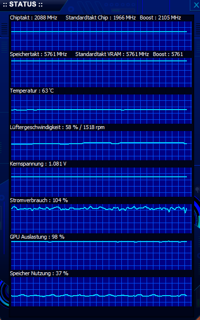

Die oben genannten Werte (+220MHz Chiptakt, +506MHz Speichertakt, GPU Over Voltage 100%, Leistungsgrenze 120) Hab ich mit "Priorisieren Temperaturgre" etwas über eine Stunde laufen lassen, mit diesem Ergebnis:
