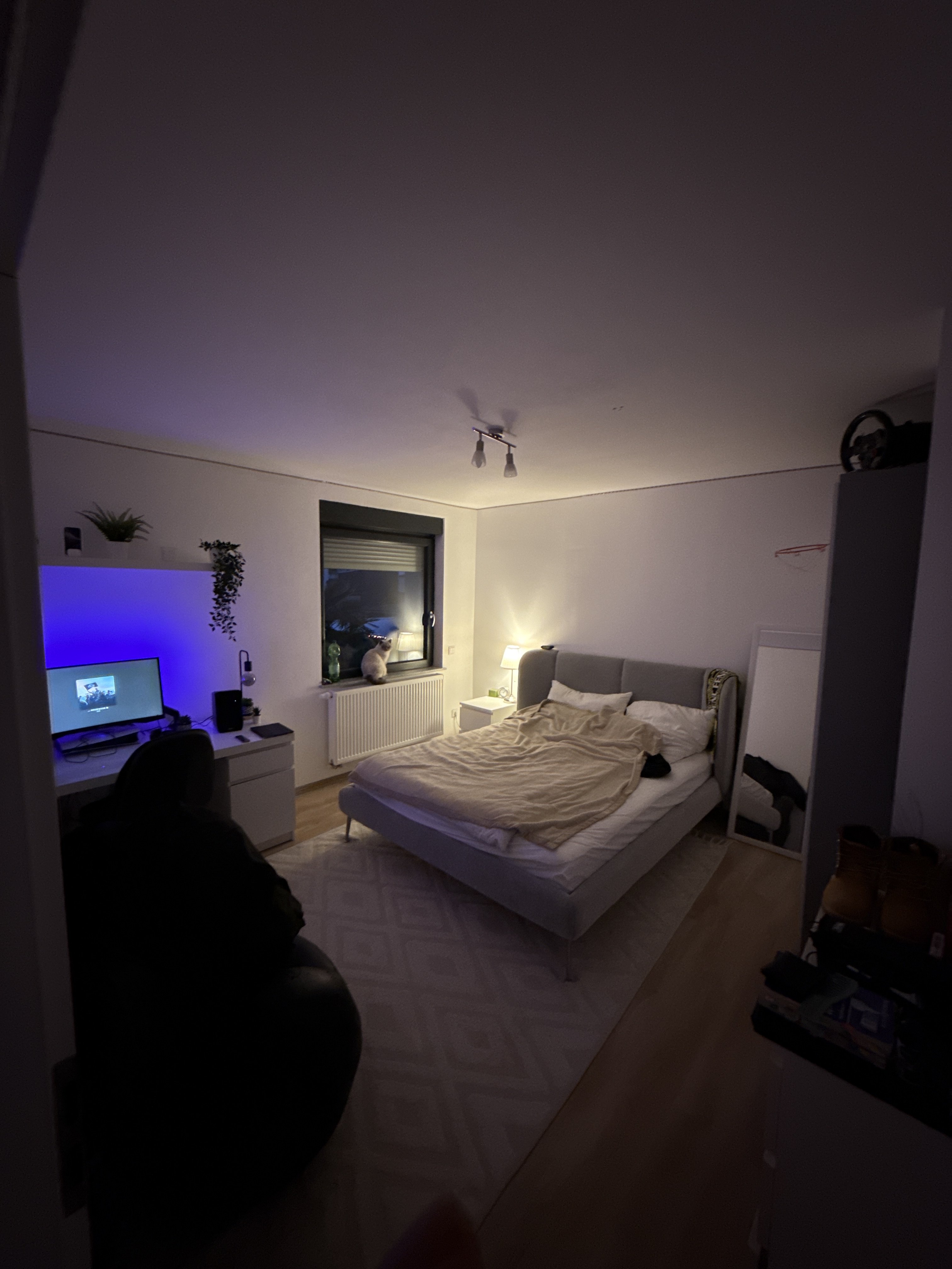

Im Anhang seht ihr wie mein Zimmer aussieht. Ziemlich quadratisch und ungefähr 16-18m2.
Wollte einfach mal wissen, wie man am effektivsten den Schall reduzieren könnte, da ich nicht irgendwelche Panele kaufen möchte und sie nach Gefühl irgendwo platzieren möchte. Vielleicht kennt ihr ja kleine Tricks, die schon eine Menge ausmachen😁

@Lucky#Slevin200 So detailliert hab ich drüber nicht nachgedacht um ehrlich zu sein. Mir ist einfach aufgefallen, dass im Gegensatz zu anderen Räumen, mein Zimmer z.B. ziemlich krass hallt, wenn man beispielsweise klatschen würde.
Das liegt an den nackten, großflächigen und parallelen Wänden. Glatte/harte Oberflächen reflektieren den Schall und wenn die auch noch parallel sind, schaukelt sich das auf -> das ergibt den starken Halleffekt.
Da du an der geometrischen Struktur wahrscheinlich wenig ändern kannst, musst du die Oberflächen mit bereits genannten Materialien entweder weicher oder unregelmäßiger (oder beides) machen, um den Effekt zu reduzieren.

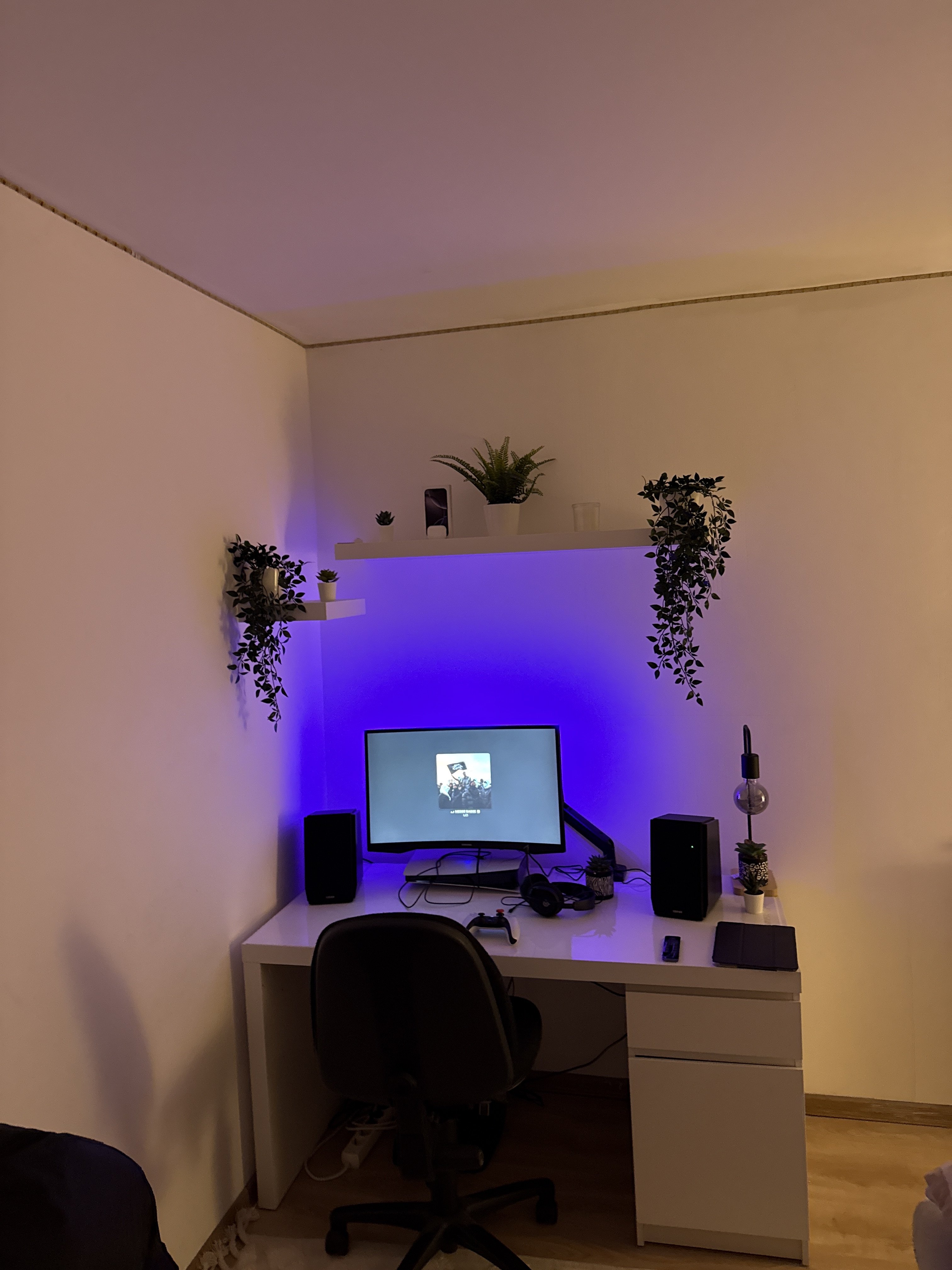

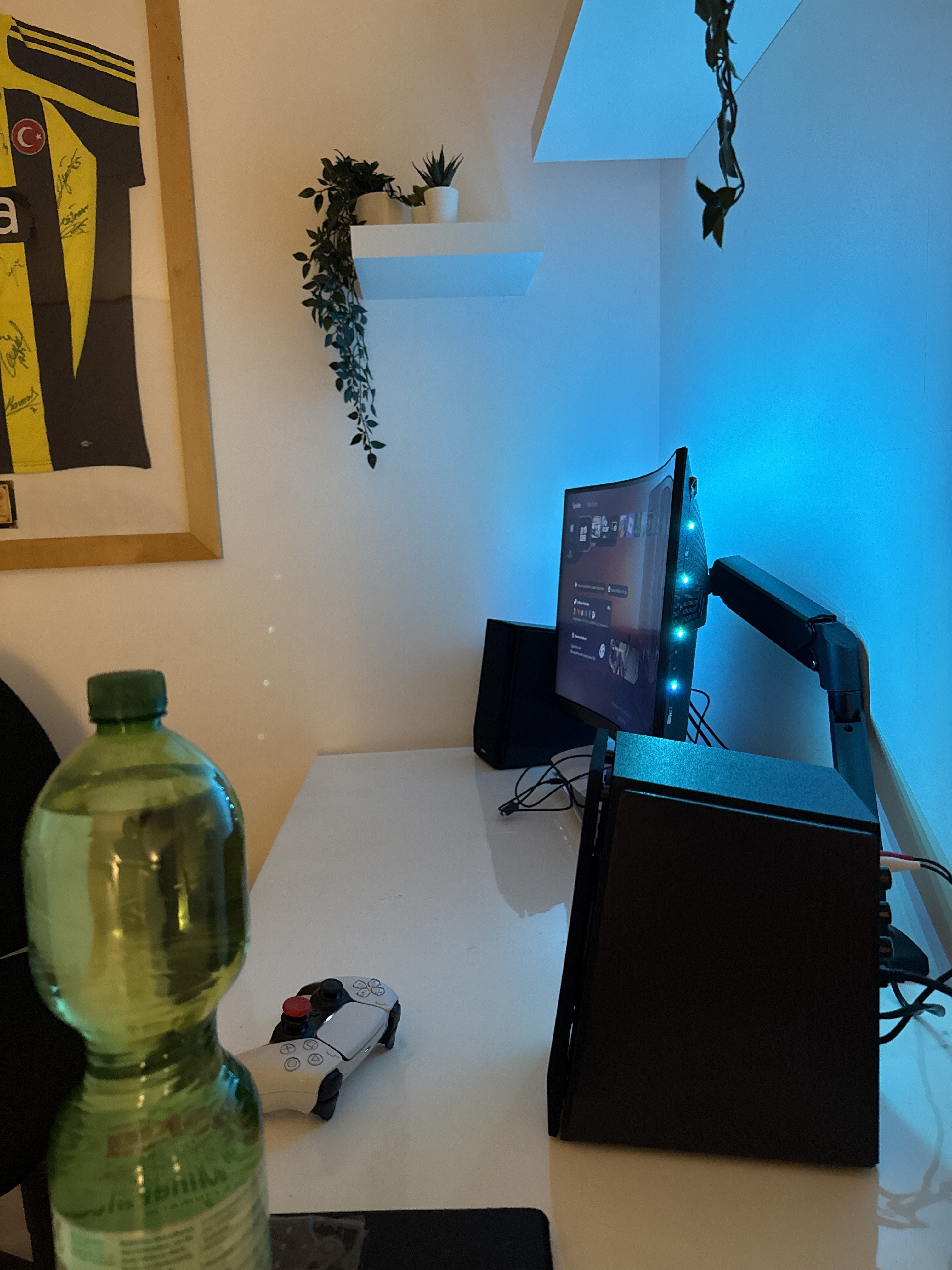

Wollte nur kurz fragen, ob die Lautsprecher so wie sie jetzt stehen optimal sind oder könnte man noch etwas verbessern? Näher zur Wand, die rechte Box ans Ende von Tisch etc…

Wenn es um das klangliche geht ist das einzig entscheidende was Du empfindest. Verschieb die Lautsprecher doch mal und teste ob sich der Klang ändert. :) fröhliche Weihnachten. :)
Solange ausprobieren und entsprechend verschieben bis es für Dich am besten passt. Wir wissen weder wie der Raum beschaffen ist, wie groß Du bist, wie Du davor sitzt, usw. Gibt kein Universalrezept. Kannst die höchstens einmessen lassen aber für ein paar simple Stereoboxen am PC....naja, vielleicht etwas too much.

Ich würde mit einem Stereodreieck anfangen.
Wobei die Wand das mit den Sound-Reflektionen verfälschen könnte und da hört mein Wissen auf :D
