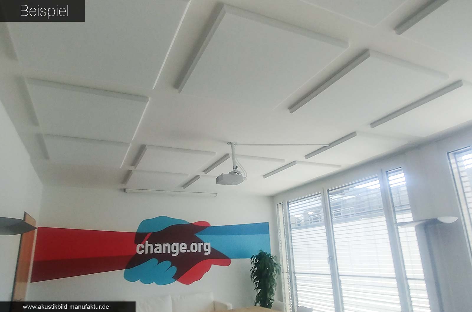

Es sind weder Wand noch Boden. Dort wird der Schall schon genug durch Möbel oder dergleichen abgelenkt. Da bringen auch Teppiche, mehr Sachen an der Wand, Vorhänge, usw. so gut wie nichts.
Es geht um die Decke! Da ist meistens nichts und der Schall kommt direkt zurück.
Da hilft nur eine Akustikdecke, abgehängte Leuchten oder Deko die von der Decke hängt.
Kannst du ganz einfach testen. Hänge mal z.B. ein paar Geschirrtücher mit Malerkrepp oder so an die Decke. Also so, dass die auch runter hängen.
