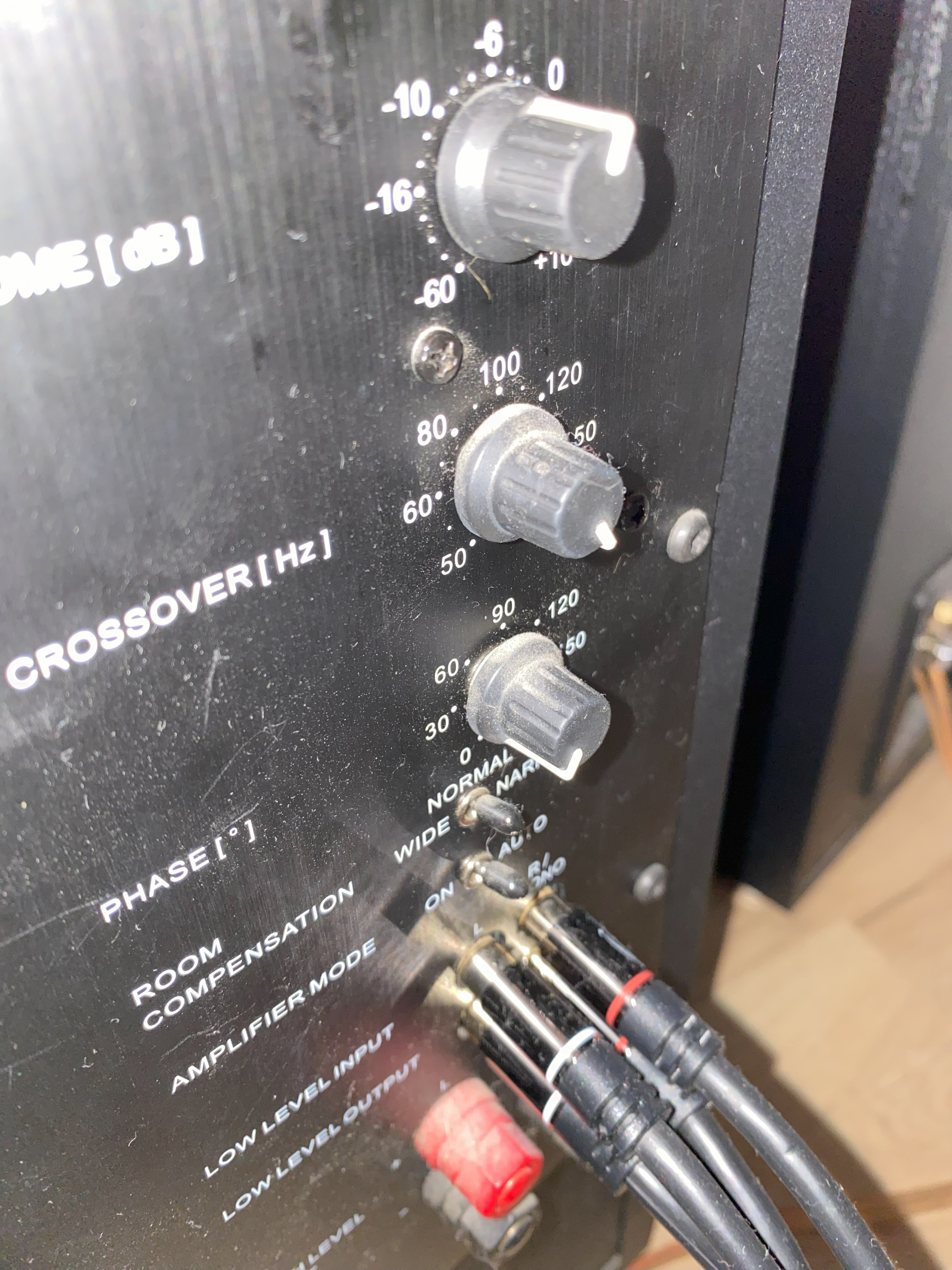

@SprizZen
welche Einstellungen hast du an beiden Subs vorgenommen (Lautstärke und Hz) also sind momentan eingestellt? Und wie sind die Werte im AVR für den/die Subs eingestellt?

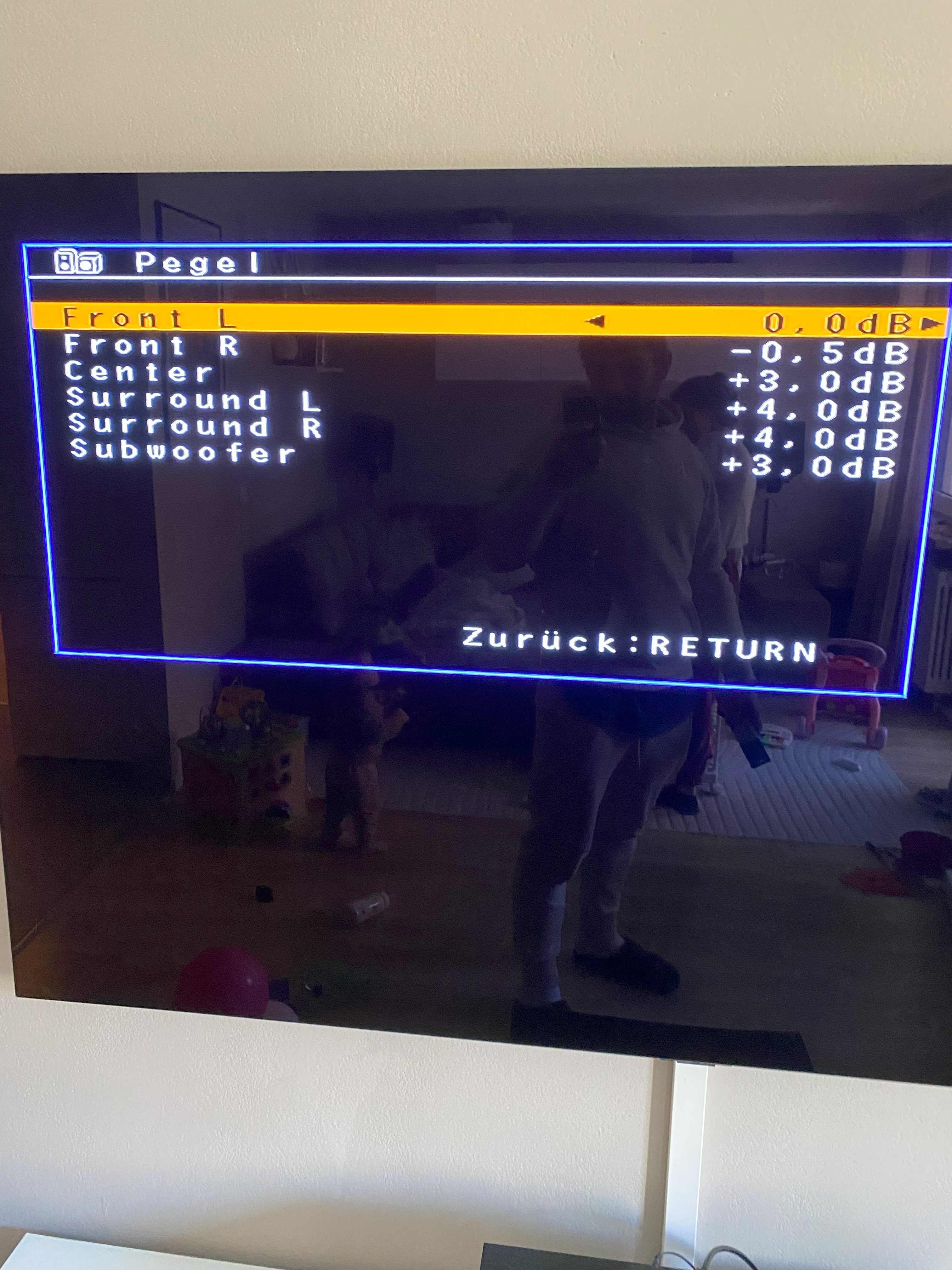

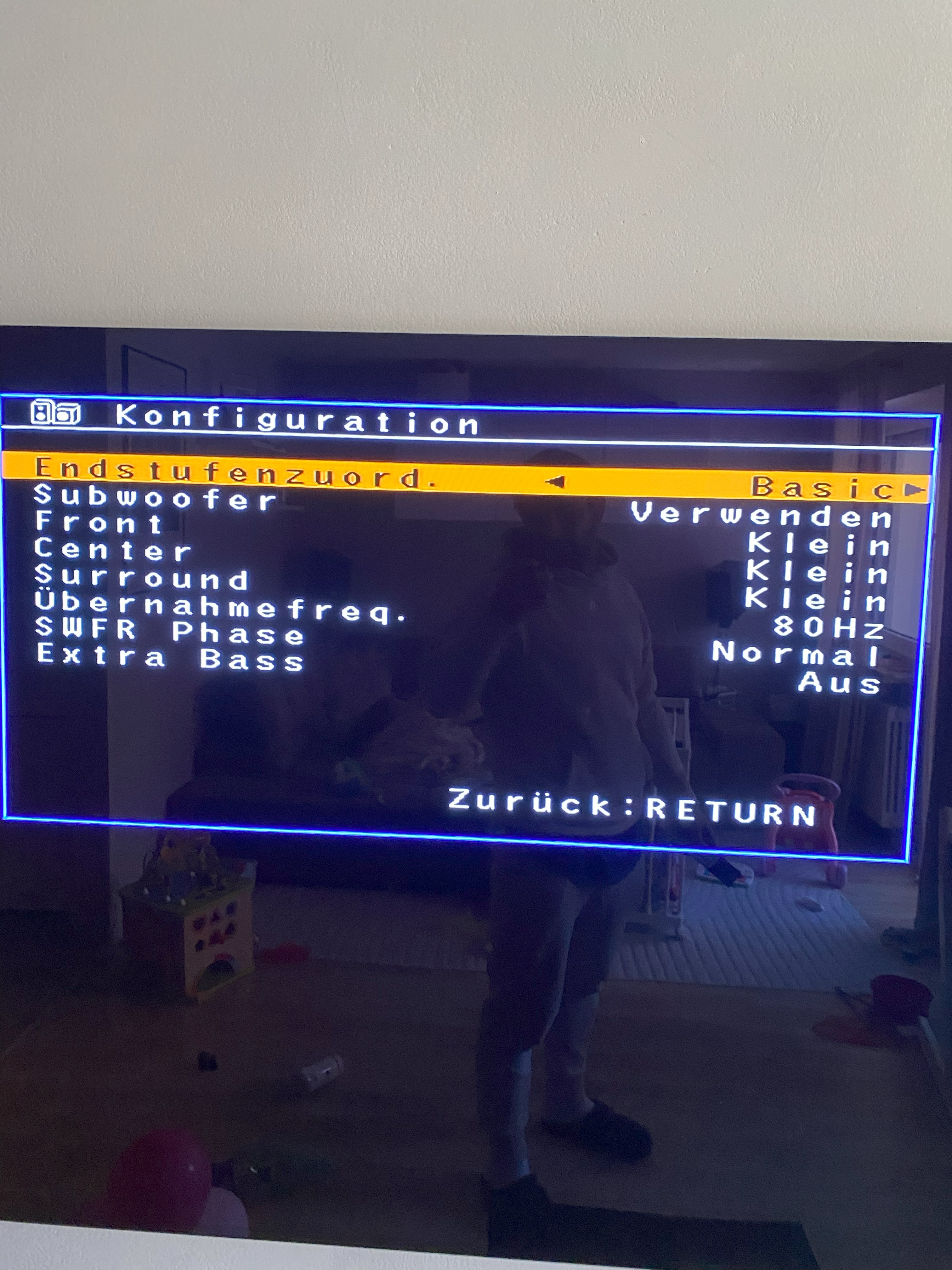

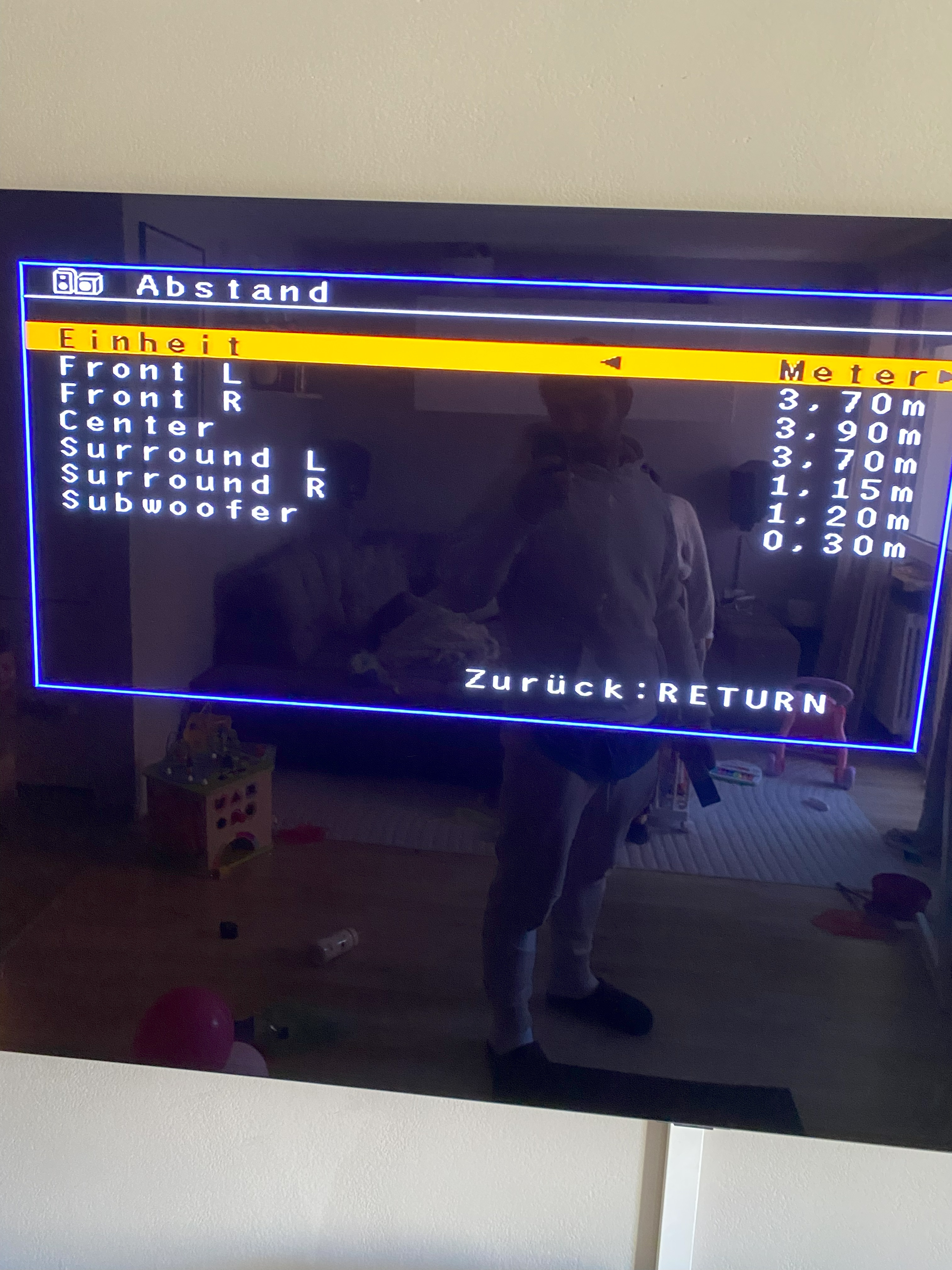

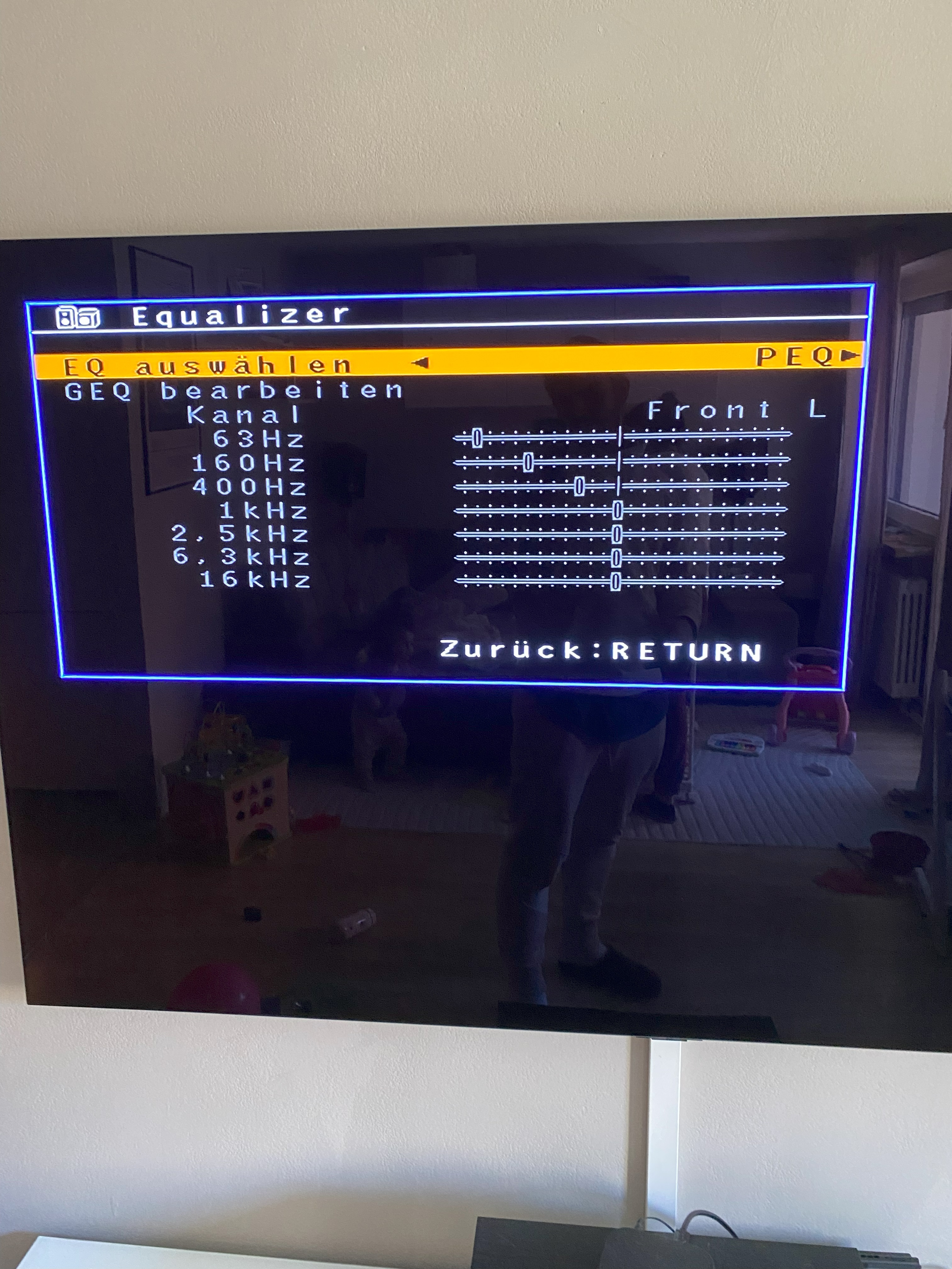

@JeGe

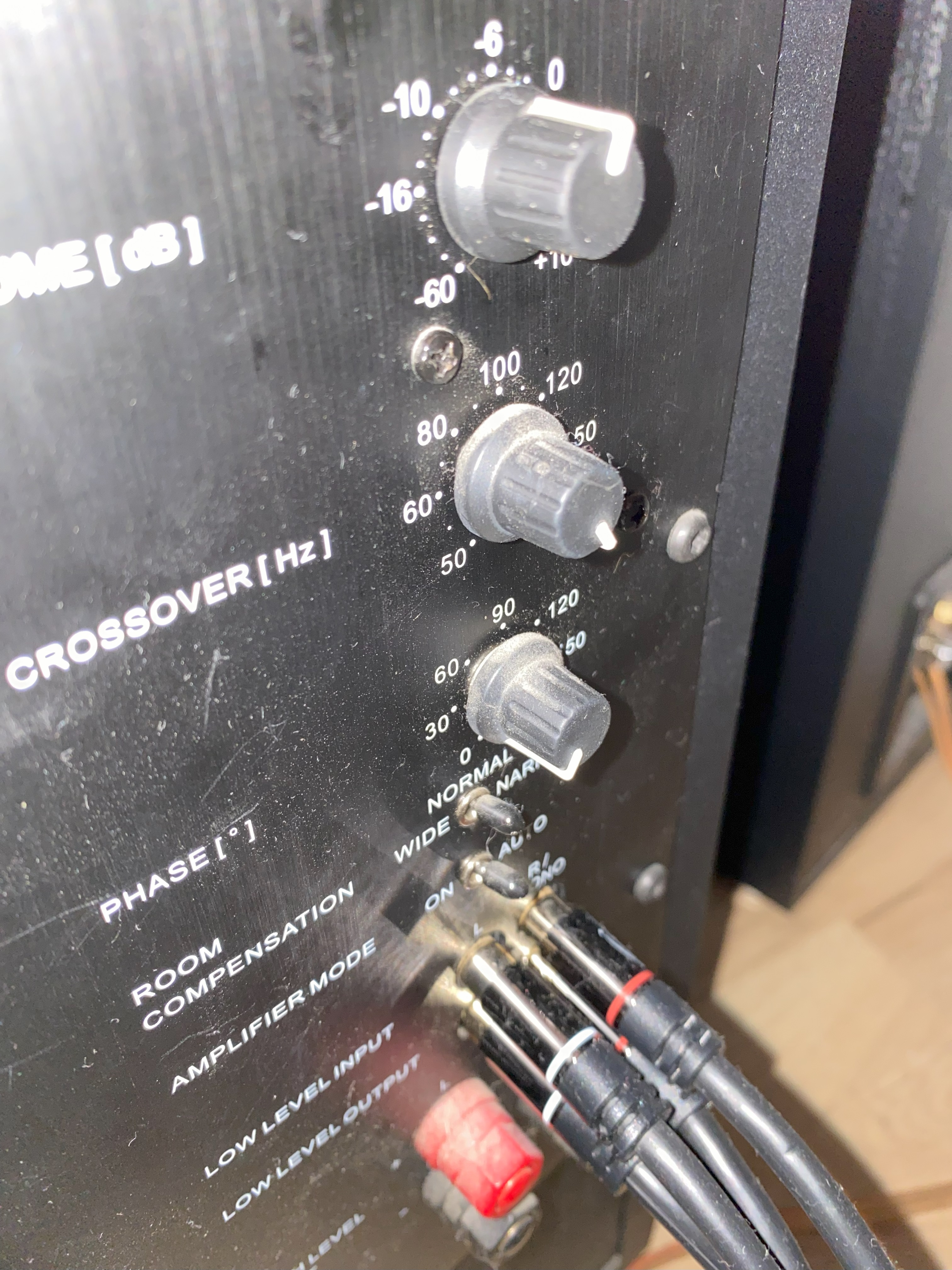

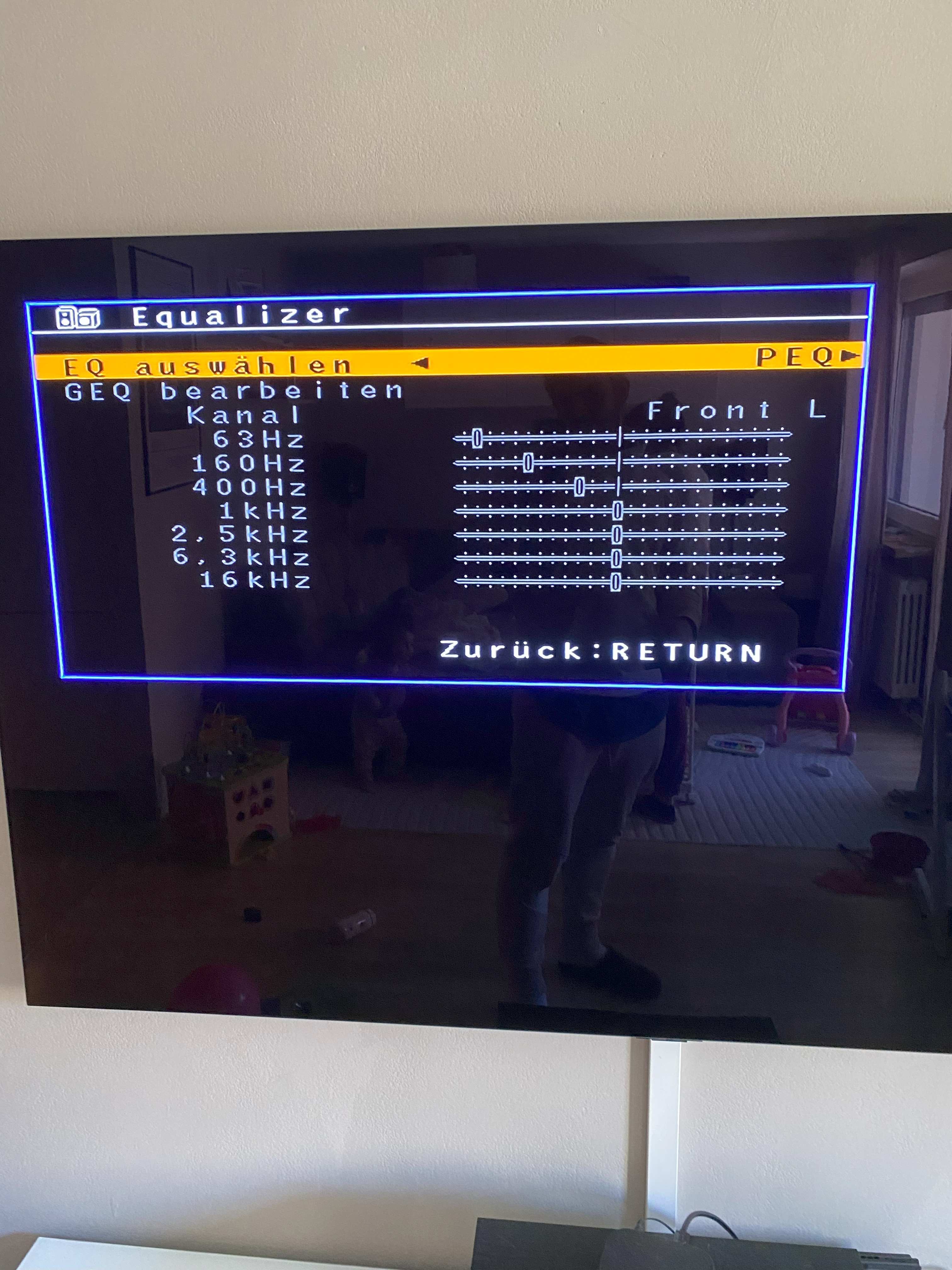

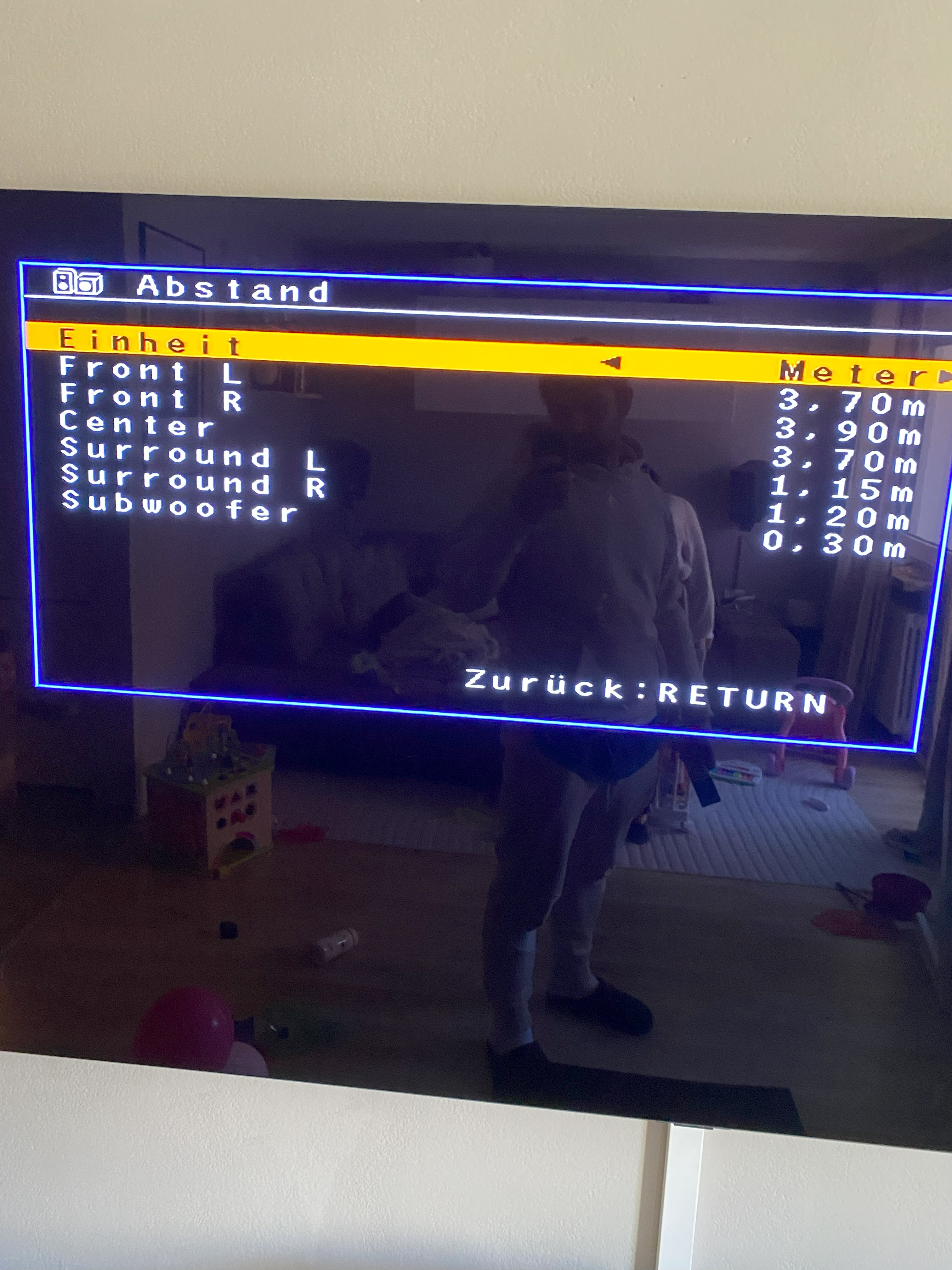

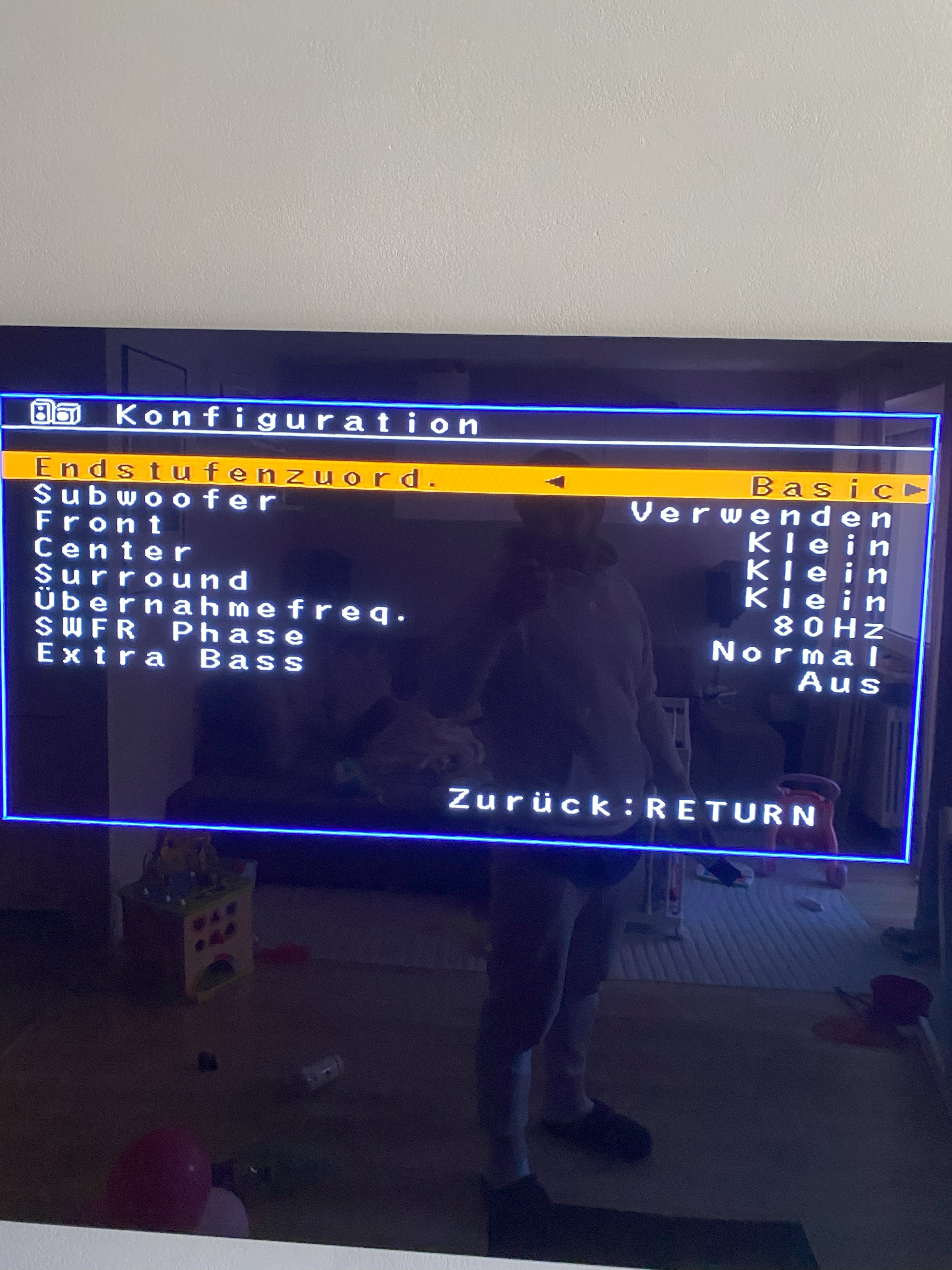

Habe die dazu eben die Fotos gemacht! Die Einstellungen am AVR + die Einstellung direkt am Subwoofer.
Der EQ vom AVR ist immer ausgegraut bei dieser Einstellung also vermute ich auf Standard.
@alle: Bitte entschuldigt den massiven Staub hinten am Sub, den mache ich direkt mal sauber :D
man muss halt erstmal klären, was "Bass" denn nun überhaupt ist.
Man sieht an deiner EQ Einstellung ja schon, dass die GLE bei 63Hz massiv reduziert werden. Ich weiß jetzt nicht woher das kommt.
die Canton sind halt typische Canton "Bass-Blender", das kann man in dem Frequenzschrieb hier sehr schön sehen. Im Vergleich zum mittleren Schalldruck legen sie bei 80Hz gut 5dB zu. Wie bereits gesagt wurde, ein zweiter LS erhöht den Pegel "nur" um 3dB. Darunter fallen sie aber sehr steil ab.
aber nochmal zum Antimode. Ja, wenn es am Hörplatz(!) anfängt zu dröhnen, speziell nur bei bestimmten Frequenzen (das sind eben die Moden), dann kann ein AM kleine Wunder bewirken!
Es kann aber keinen Bass herzaubern wo keiner ist. Und es misst/optimiert nur genau eine Stelle! Es kann sein, dass es an anderer Stellen anschließend noch schlimmer ist, weil man jetzt ohne das Dröhnen (am Hörplatz) den Sub weiter aufdreht und es an den nicht korrigierten Stellen (bei anderen Frequenzen) um so stärker dröhnt.
