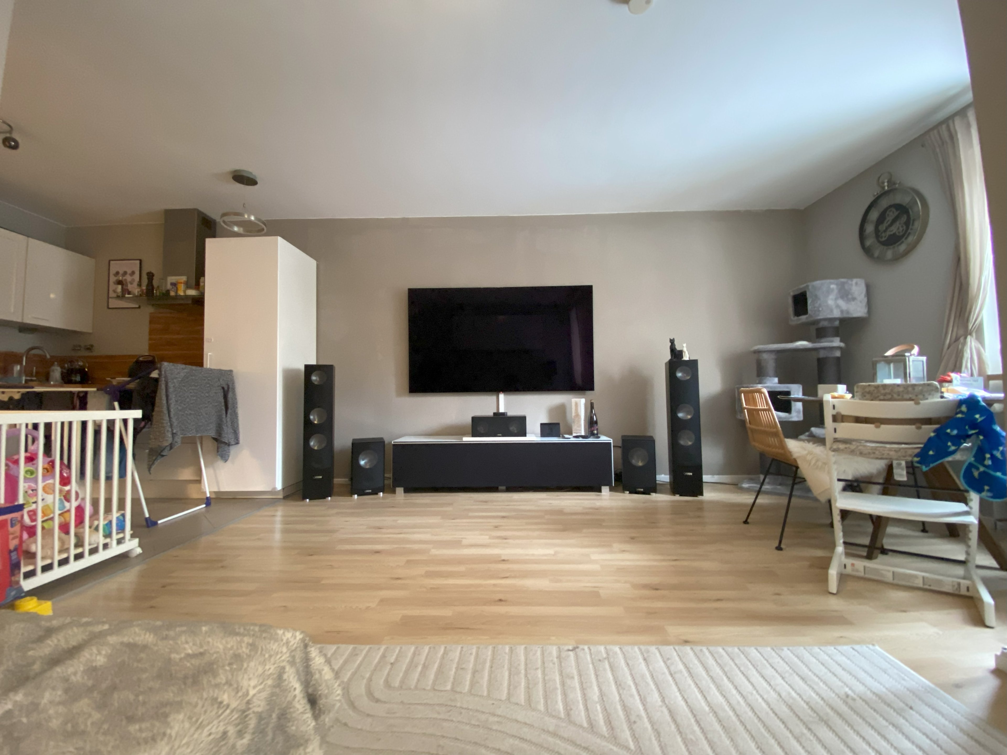

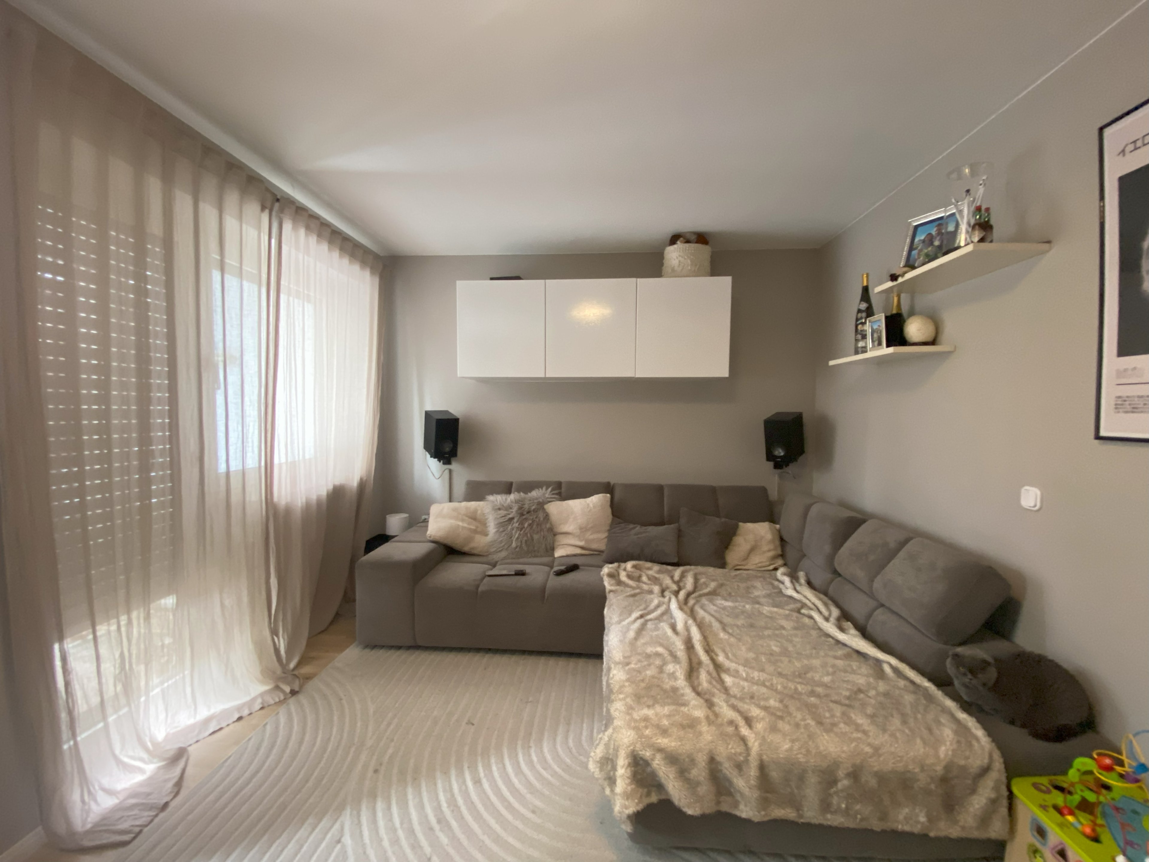

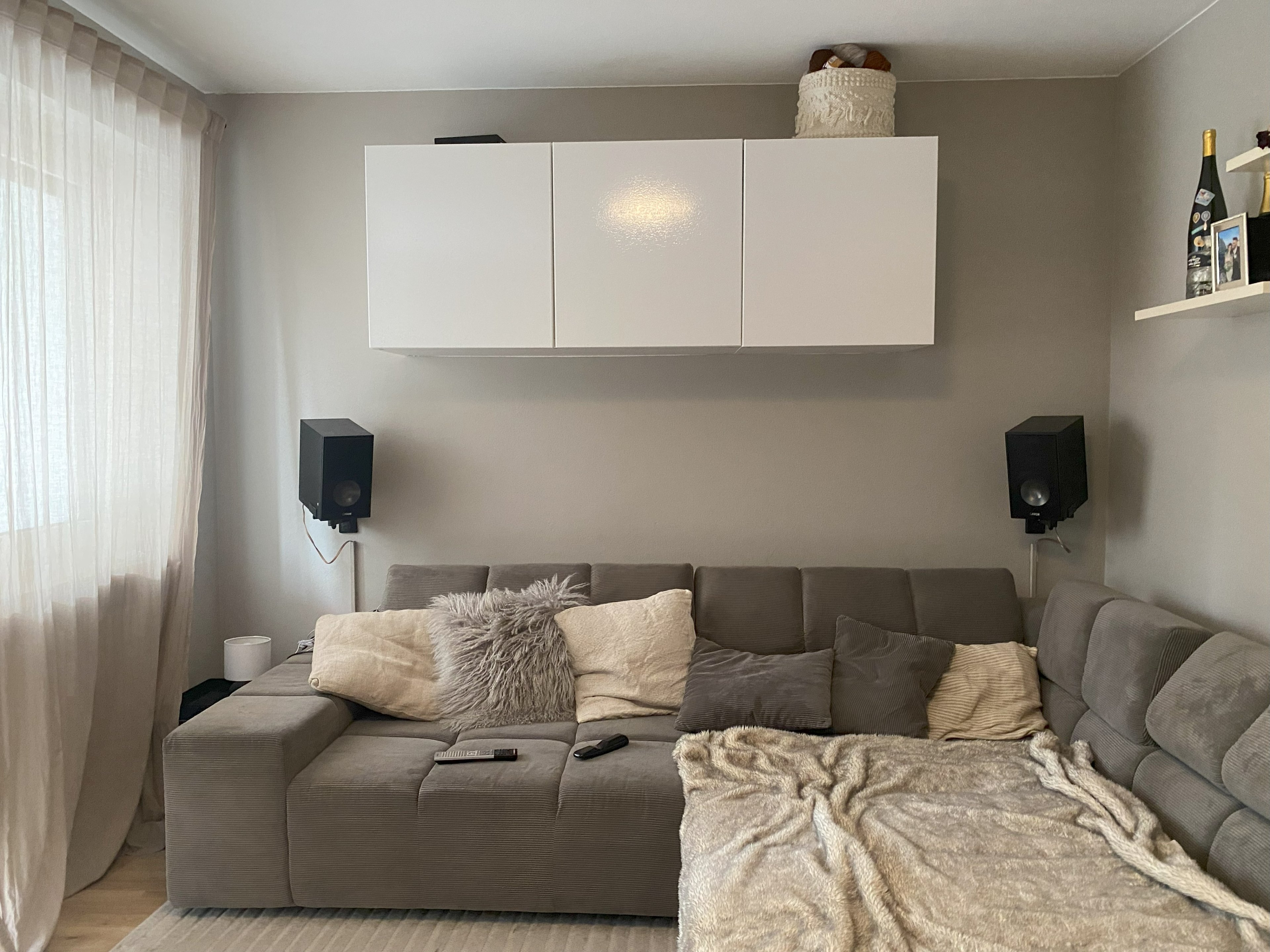

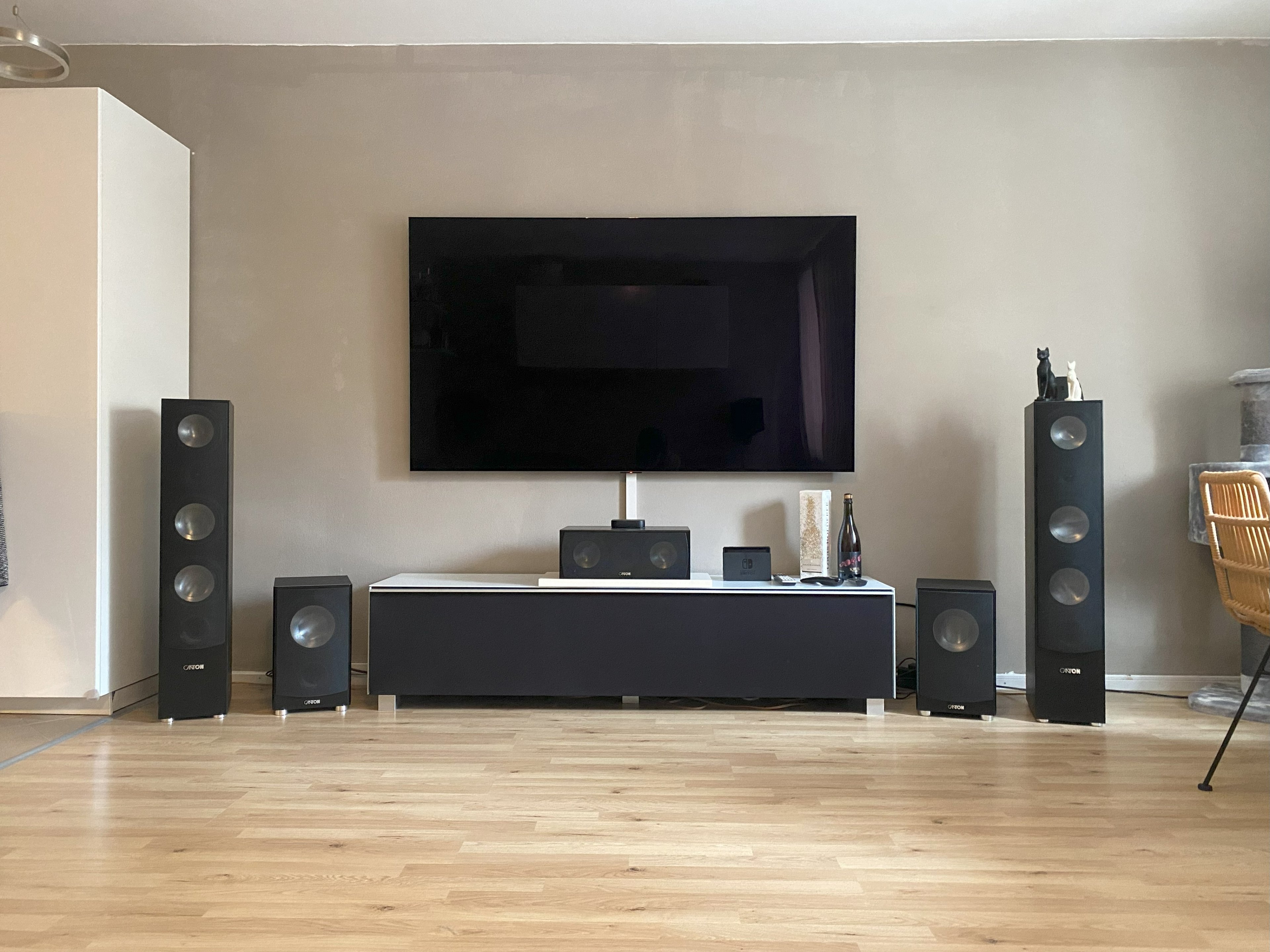

Hallo liebes Computer Base Forum,
ich bin Besitzer eines 5.2 Canton GLE Setup mit einem Yamaha RX-S600D Receiver.
Fronts: GLE 490.2
Center: GLE 455.5
Rears: GLE 420.2
Sub: 85.2 SC
TV: LG 77C37
Zuspieler: Magenta TV Box One, Nintendo Switch, PS4
Laminatboden der halb mit einem dünnen Teppich bedeckt ist sowie eine große Mikrofasercouch.
Leider habe ich nicht den perfekt geschnittenen Raum und kenne mich mit Raummoden 0 % aus, habe aber manchmal den Eindruck das ich etwas Bass verliere und denke man könnte Klang technisch auf jeden Fall mehr rausholen, mit paar gut platzierten Wandabsorbern. Heute Mittag habe ich einen Raummoderechner benutzt und mir sagen die zahlen leider nichts :(
Ich habe euch paar Bilder angehängt: einmal normal und einmal mit Weitwinkel. Im Weitwinkel ist zu erkennen, dass der Raum rechts noch eine kleine Essnische hat und links eine offene Küche. Der TV Bereich ohne die Küche hat ca. 19 qm² und der Abstand von der Hörposition zum TV beträgt 4 m
Bitte nicht falsch verstehen, ich bin eigentlich sehr zufrieden, aber ich bin mir sicher, dass ich mehr herausholen könnte. Da bin ich mir sicher!
Wie sieht es eigentlich mit dem EQ am AVR aus? Der ist, glaube ich, nie verwendet worden quasi auf aus. Gibt es da eine Empfehlung?
PS: Ich weiß, es gibt immer etwas Besseres und Teureres aber ich habe eine 1-Jährige Tochter zu Hause die ich ungern aufwecken möchte, wenn sie schläft. Sollte sie außer Haus sein, dann wird des Öfteren auch laut aufgedreht.
Ich freue mich auch fachliche und spannende Antworten!
Lg SprizZen

Wieviel km liegen denn da zwischen TV und Sofa?? Ich hoffe das verzerrt extrem stark durch den Weitwinkel.
Direkt vor den Surround Lautsprechern sitzen ist sicher nicht gut und sollte eher abgestellt werden als alles andere und bevor Du dir überlegst ob Du "etwas Bass verlierst". Bei einer Wohnung würde ich auch so schon annehmen, dass Du mit den Standboxen und zwei Subs mehr Bass Lärm produzierst als deine Nachbarn auf Dauer nett finden werden.
Wobei ich mal rate und annehme, dass es um "Heimkino" geht!?
Leider ist das nicht möglich, die Rears anders zu platzieren, wirkt für mich aber im Stereodreieck trotzdem gut. Ich habe mir einen Stuhl gegönnt, der dann in der Mitte platziert wird.
Ich bin in dieser Mietwohnung geboren und lebe seit 35 Jahren da. Die Nachbarn kennen mich und wissen, wenn sturmfrei ist das es eine Stunde scheppert. Sollte die Frage aufkommen, ob ich noch mit meiner Mutter lebe: Nein, sie ist zur Familie gezogen und ich habe die Wohnung übernommen!
Wie ich oben beschrieben habe: 4 m!
Durch den Weitwinkel sieht das natürlich viel größer aus

Habe die Rears auch vor kurzem mehr angewinkelt und danach wieder eingemessen
So knapp über der Couch verfehlen die Rears ihren Zweck. Die sollen ein diffuses Klangbild erzeugen, also Räumlichkeit. Die müssen nicht zwingend auf die Hörposition ausgerichtet sein. Die sollen eigentlich entweder seitlich oberhalb des Kopfes sein oder halt dahinter, so oder so ideal mit einigen (gerne 2+ Meter) Abstand zur Hörposition. Es gibt auch Dipol Lautsprecher die den fehlenden Platz nach hinten etwas kompensieren können.
Bei Deinem Setup würde ich die hinteren Lautsprecher Rechts und Links in die Ecken hinter die Couch auf den Boden legen und nach oben strahlen lassen.

Hi, tut mir leid für die späte Antwort!
Dies ist leider kaum möglich, so müsste ich die Couch so weit nach Vorne schieben, so würde die Terrasse nicht mehr aufgehen. Die Couch hat ziemlich breite Rücklehnen, evtl. kommt das bei den Fotos nicht so rüber aber sitze ca. 1 Meter von den Rears entfernt und wie du beschrieben hast: seitlich oberhalb des Kopfes.
Was sind Dipol Lautsprecher?
