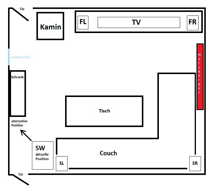

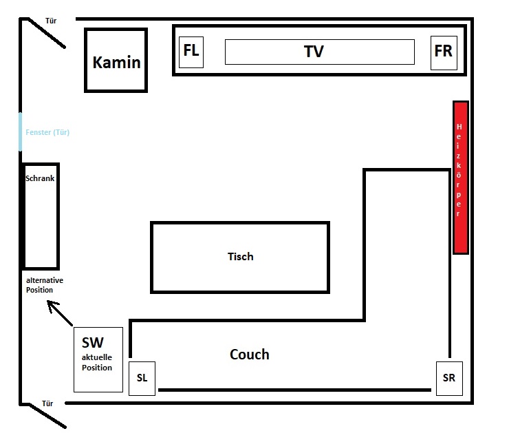

Anbei eine Skizze meines Wohnzimmers.

Wenn du den Sub nicht umpositionieren kannst, würd ich ihn erstmal auf das absolute Minimum runterpegeln.

Damit der Boden nicht "mit macht" hilft eine Schwere Platte (Beton, Schiefer etc.) unter den Subwoofer zu legen. Der Subwoofer wird dann mit Spikes an die Platte angekoppelt. Die Platte wird dann (z.B. mit einer Dämmmatte für Waschmaschinen) vom Boden abgekoppelt.
Bei welchen Frequenzen hast du denn deine Raummoden? mit den Maßen lässt sich das mit entsprechenden Online-Rechnern relativ genau bestimmen.
Wenn der Subwoofer hinten steht, kannst du mal mit der Phase spielen und schauen ob es dann besser wird.

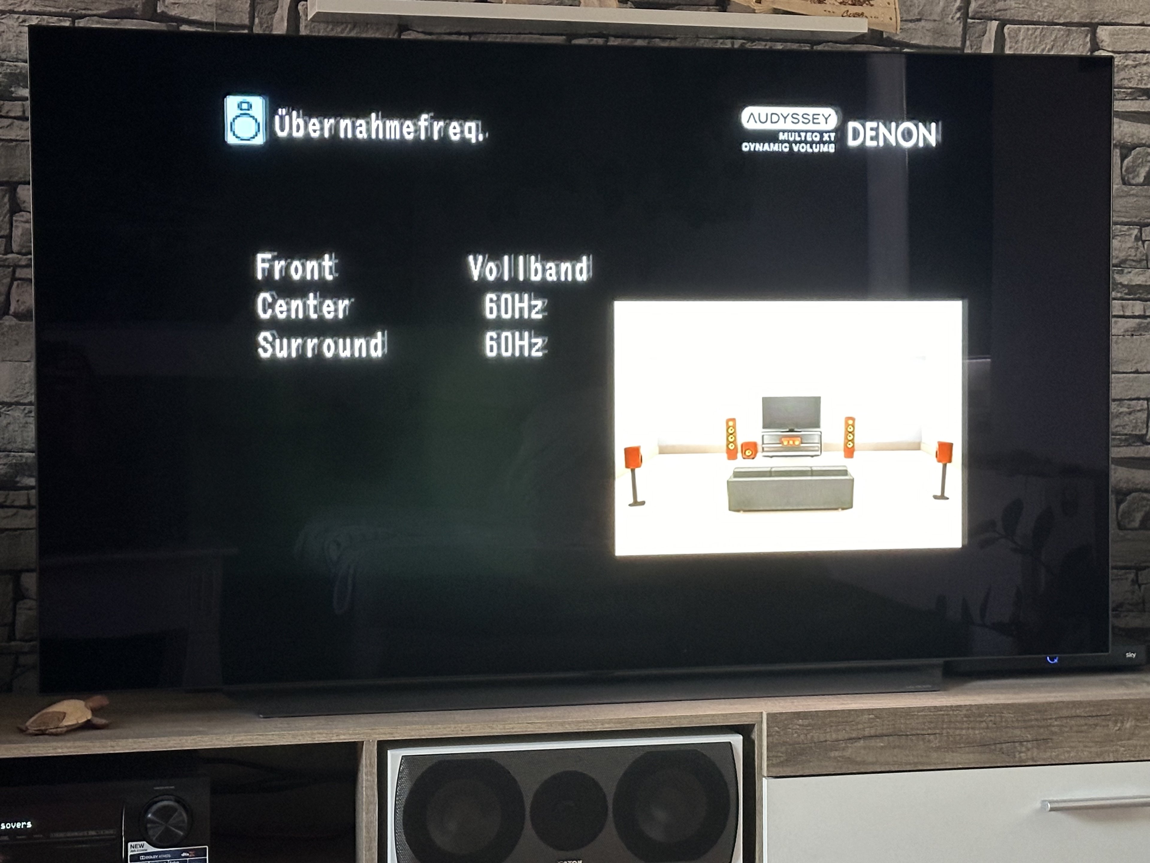

Wie bist du auf die Trennfrequenz von 60Hz gekommen? Ist natürlich nicht unrealistisch, aber interessiert mich einfach. Man sagt ja gerne, 80Hz sind mal ein guter Einstiegspunkt mit dem man erstmal wenig falsch macht.
Das hat die Einmessung ergeben. Die Frontlautsprecher wurden sogar mit 40Hz bzw. Vollband "bewertet", aber da ich hinten und vorne die gleichen LS habe, habe ich alle auf 60Hz gestellt, da ich 40Hz schon sehr optimistisch fand.

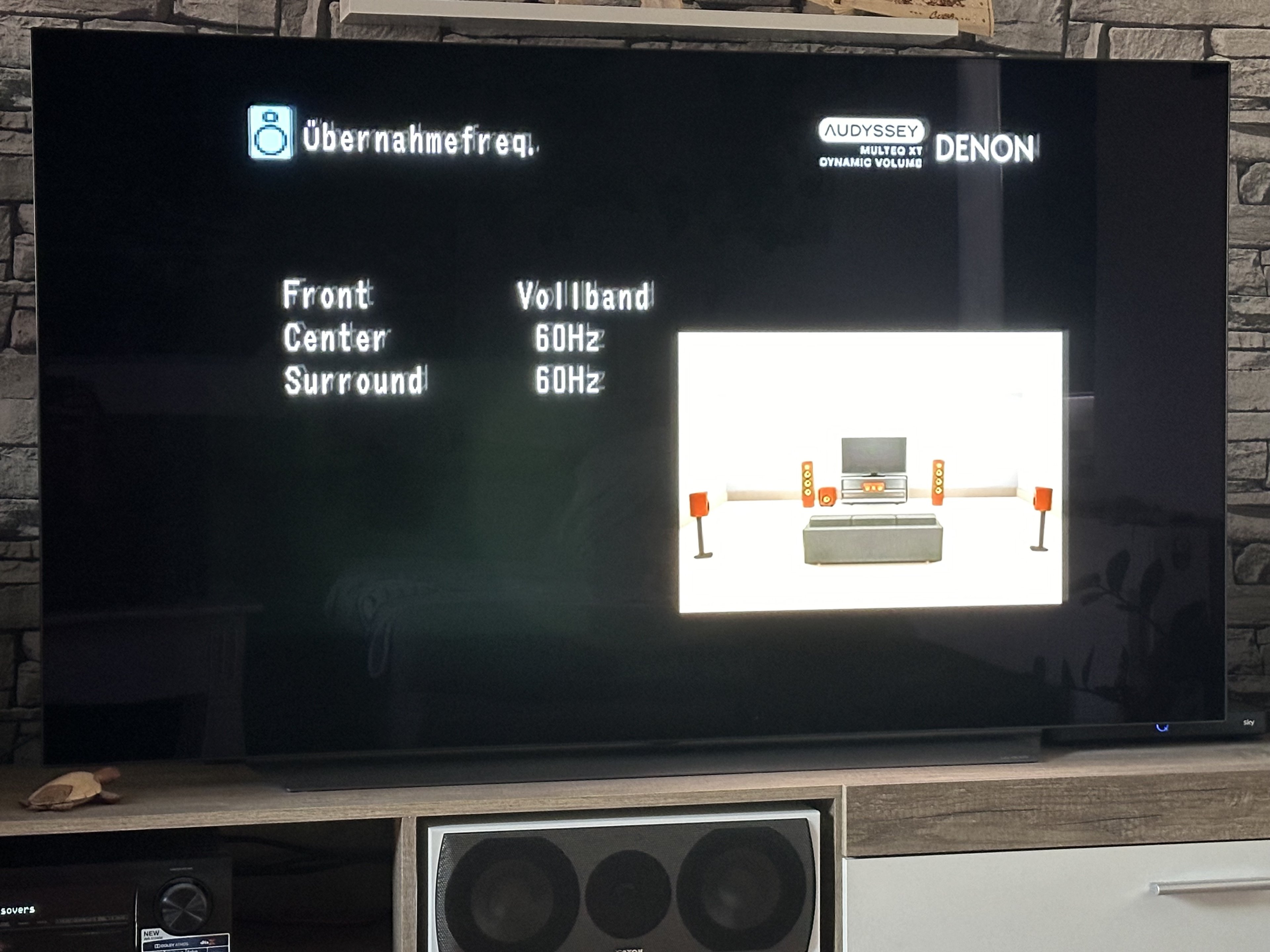

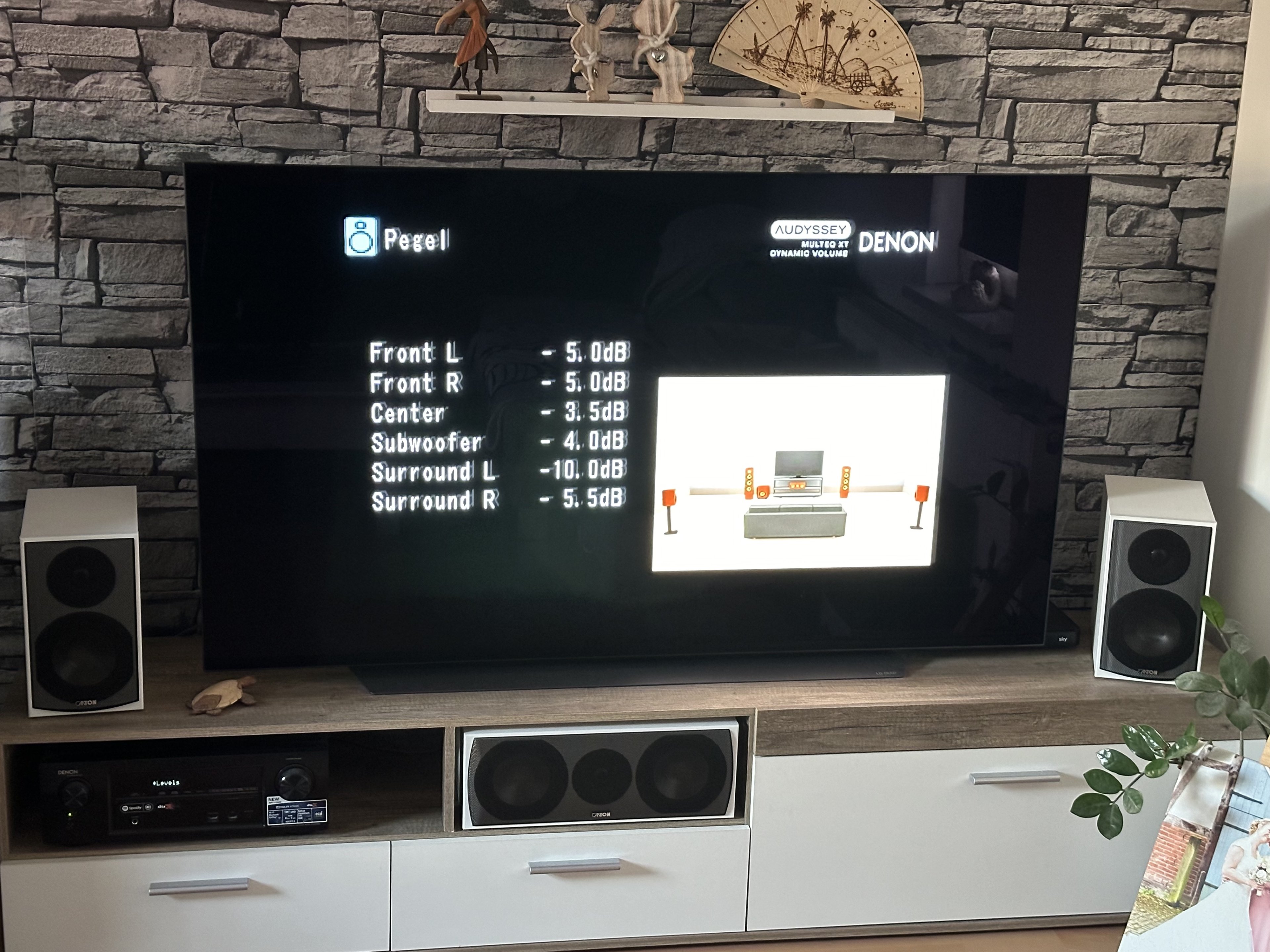

kannst du das bitte mal abfotografieren?
Das ergibt grad in meinem Kopf keinen Sinn.

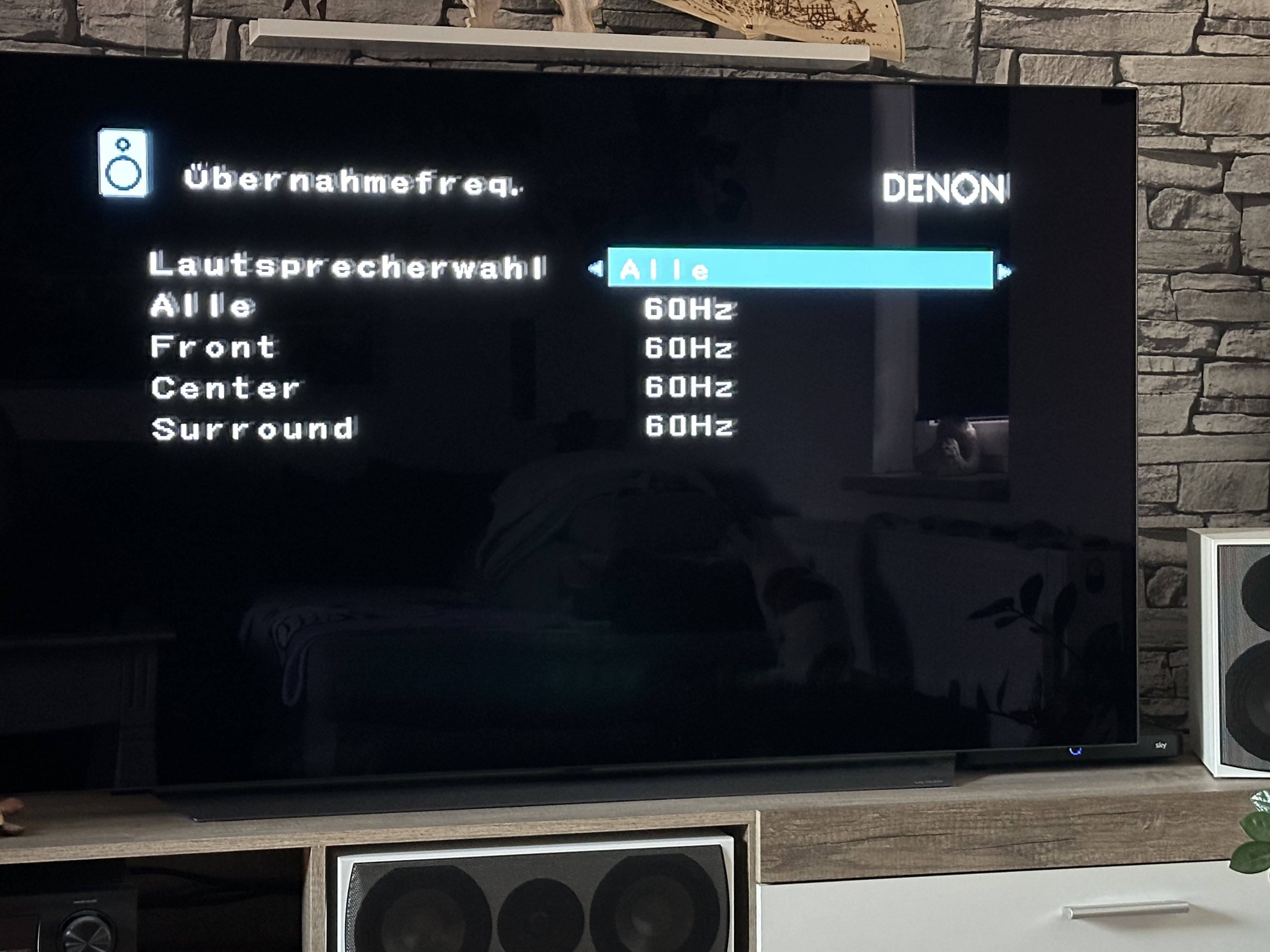

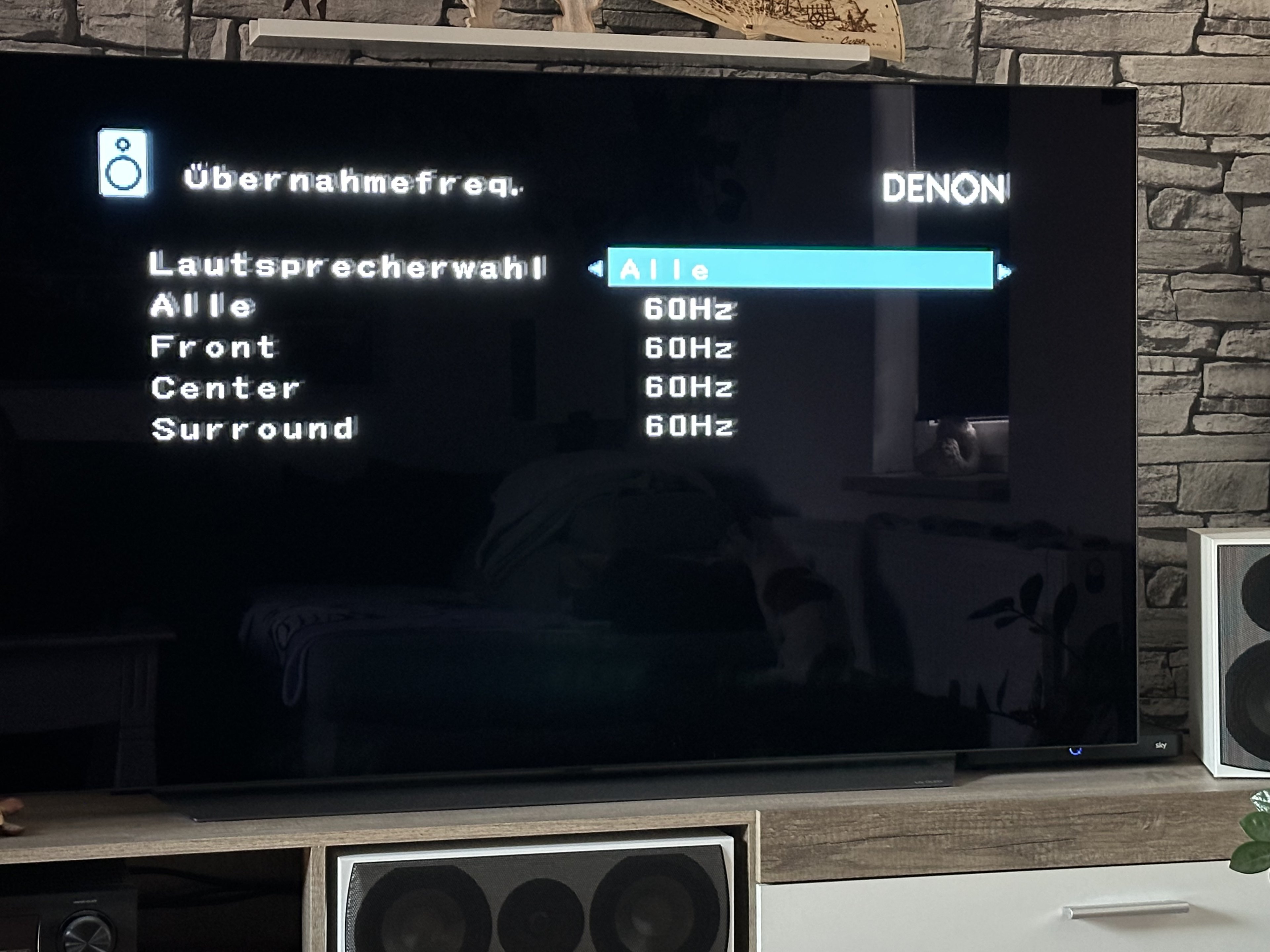

Bild 1 nach Einmessung, Bild 2 meine "Korrektur".

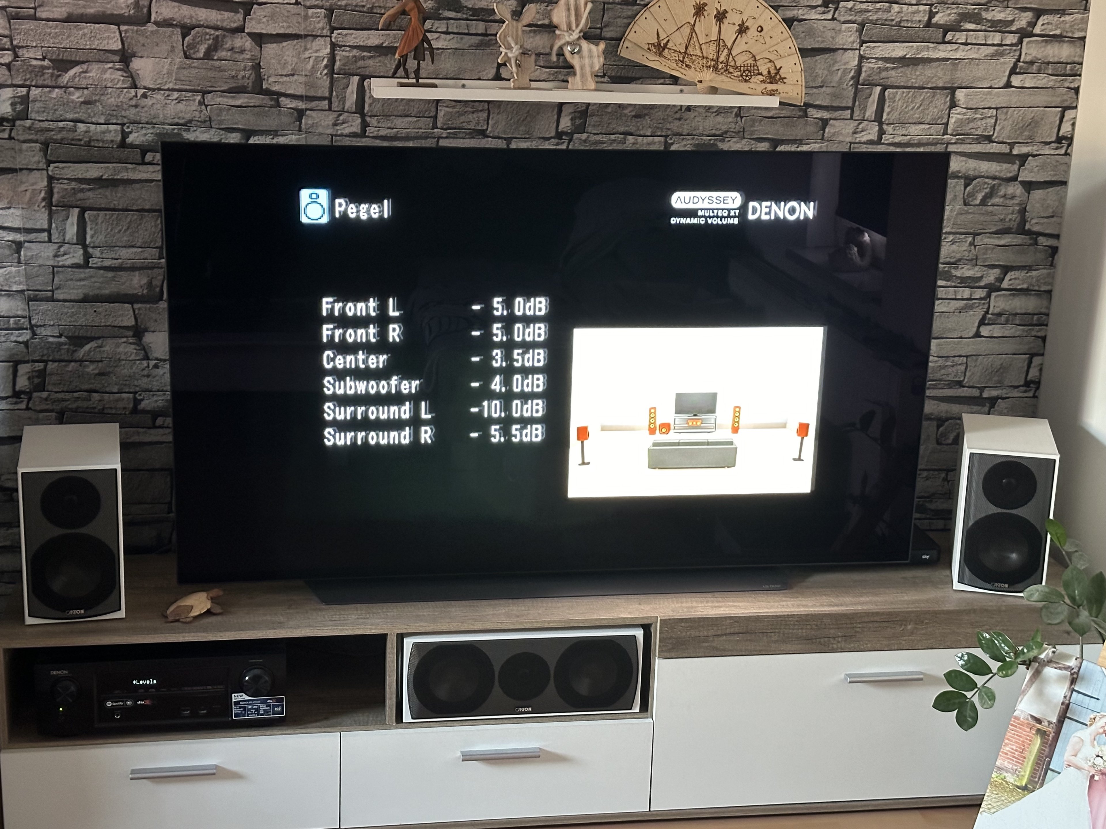

Habe mit -10dB am Regler eingemessen, erkannt hat er das: (siehe Bild)

Den Sub nahe vor die Tür zu stellen halte ich auch nicht für optimal.
Wieder so ein Ding was evtl. (hörbar) mitschwingt.
Stell das Ding mal testweise vor den Heizkörper.
Reaktionen: _b1nd

Wie gesagt, das Einmessystem hat seine Schwächen bei niedrigen Frequenzen. Pegel und Abstand kann man nutzen, den Rest sollte man händisch anpassen (Lautsprecher auf Small und Trennfrequenz irgendwo bei 80 Hz als startwert).
Pegel am Sub kenn ich so: Bei 50% anfangen und dann solang anpassen, bis beim Einmessen nur gedämpft wird (negative dB Werte) diese aber möglichst gering sind (ein Lautsprecher idealerweise auf 0dB)

Die Tür ist immer nach außen auf, das Hauptproblem ist wirklich der Fußboden.
Zwischen Sideboard und Couch ist zu wenig Platz, da würde der hohe Sub den rechten Lautsprecher verdecken, von der Optik mal ganz abgesehen (Stichwort: Woman Acceptance Factor) :rolleyes:

Bei offener Tür verschenkst Du einen goßen Teil diner SW Leistung an "hinter der Tür"
(Der SW ist praktisch in der Mitte zweier Räume)
Alternativ kannst Du auch mal den Schrank in Richtung Tür schieben und den Sub neben dem Fenster aufstellen.

Aktuell steht er am alternativen Standort inkl. neuer Einmessung.
Hier spielt der Fußboden etwas besser mit, aber die "unschönen" Frequenzen um ~30Hz bleiben leider.

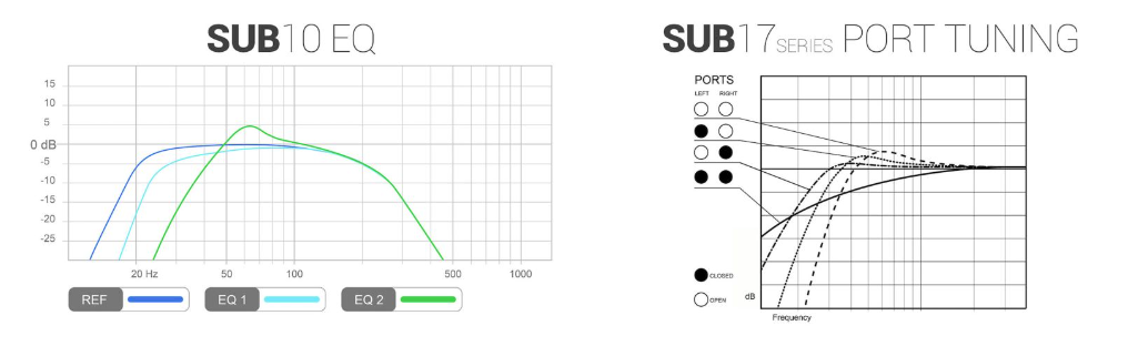

Bass breitet sich kugelförmig aus. Die Bauart des Subwoofers spielt also erstmal keine große Rolle. Wenn die Raummode bei um die 30Hz zuschlägt, kannst du da recht wenig gegen tun. Helfen könnte hier ein Anti-Mode oder ein AVR mit MultEQ XT32. Man könnte es auch mit einem Subwoofer probieren, der nicht so tief spielt. Da fällt mir aber im Moment kein Produkt ein.
Vielleicht was in Richtung XTZ SUB10.17 EDGE

Was Nilson hier erwähnt hat, darauf wollt ich ebenfalls hinaus.
Lautsprecher die wir bei uns in den Wohnzimmern stehen haben sind zu 99% "small", respektive "klein". Die können den grossen Umfang gar nicht abbilden, selbst wenn es sich um wirklich gute LS handelt. Das volle Spektrum hast du nur mit wirklich grossen Anlagen.
