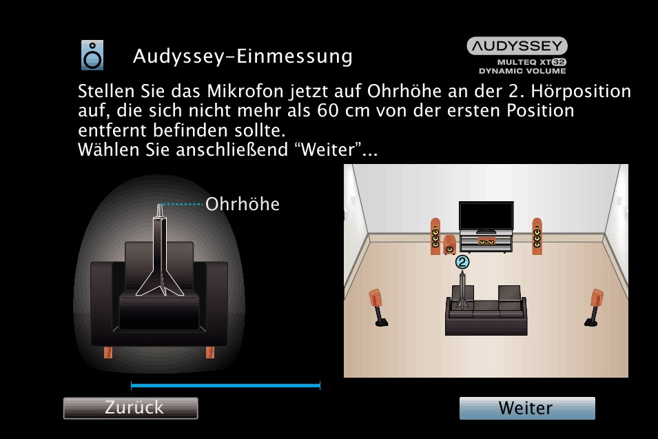

Jetzt ist mir lustigerweise beim Einmessen aufgefallen, dass ich, sobald ich im Audyssey Programm drin bin, die Lautstärke anpassen kann, darauf habe ich vorher nie geachtet:rolleyes:
Auf was sollte diese denn stehen? Wobei ich hier keine Anzeige in % oder dB hatte, sondern nur einen Balken.
Was ich ebenfalls festgestellt habe, nachdem ich mal bassreiche Musik laufen lassen habe, dass sich der Bass an meiner Hörposition im Vergleich zu anderen Positionen im Raum, doch eher lasch anhört.
Kann ich dagegen noch etwas tun?
Mach mal bitte ein Bild davon, weiß gerade nicht - welche Einstellung das genau sein soll. Audyssey arbeitet eigentlich ganz gut und zuverlässig, was die Entfernung und Pegel der einzelnen Lautsprecher betrifft.

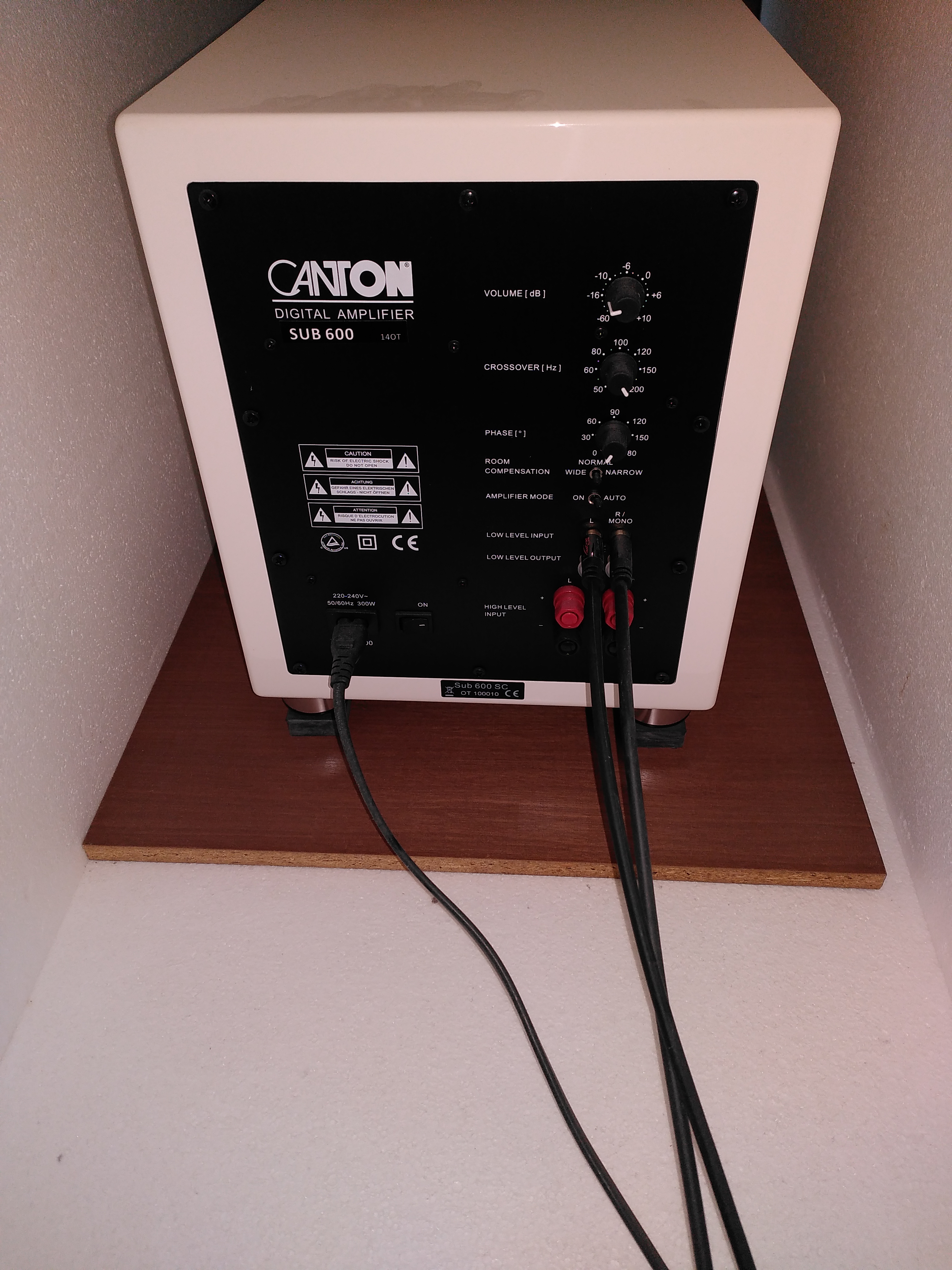

Wäre wahrscheinlich nicht schlecht wenn du den Sub etwas vom Raum entkoppelst so wie ich im Bild.
Habe effektiv 1,5 Subs weil der Bass nun von 2 verschiedenen Öffnungen in den Raum kommt.
Aber allein unten direkt vor der Membran dürfte viel Bringen.
Also eine Lage Styropor dann Holz drauf und Vibrationsdämpfer unter die Füße z. B. von Reckhorn.
Ich kann gerade kein Bild machen, daher ein Beispielbild. Den Lautstärkeregler habe ich mal eingezeichnet (blau).
Ich denke, dass das die Lautstärke ist mit der er während der Einmessung den Kalibrierton abspielt, doch wie laut muss der eingestellt werden? Bei der gestrigen Einmessung habe ich ihn auf ca. 70% gestellt.

Zum Lautstärkeregler während der Einmessung - kann ich dir leider nichts sagen, ich nutze Dirac Live. Das wird wohl der Pegel des Messsignal sein. Kann man ja einfach mal ausprobieren. Für eine perfekte Kalibrierung benötigst du ein Pegelmessgerät, so könntest du das Messsignal beispielsweise auf 75dBC kalibriert.

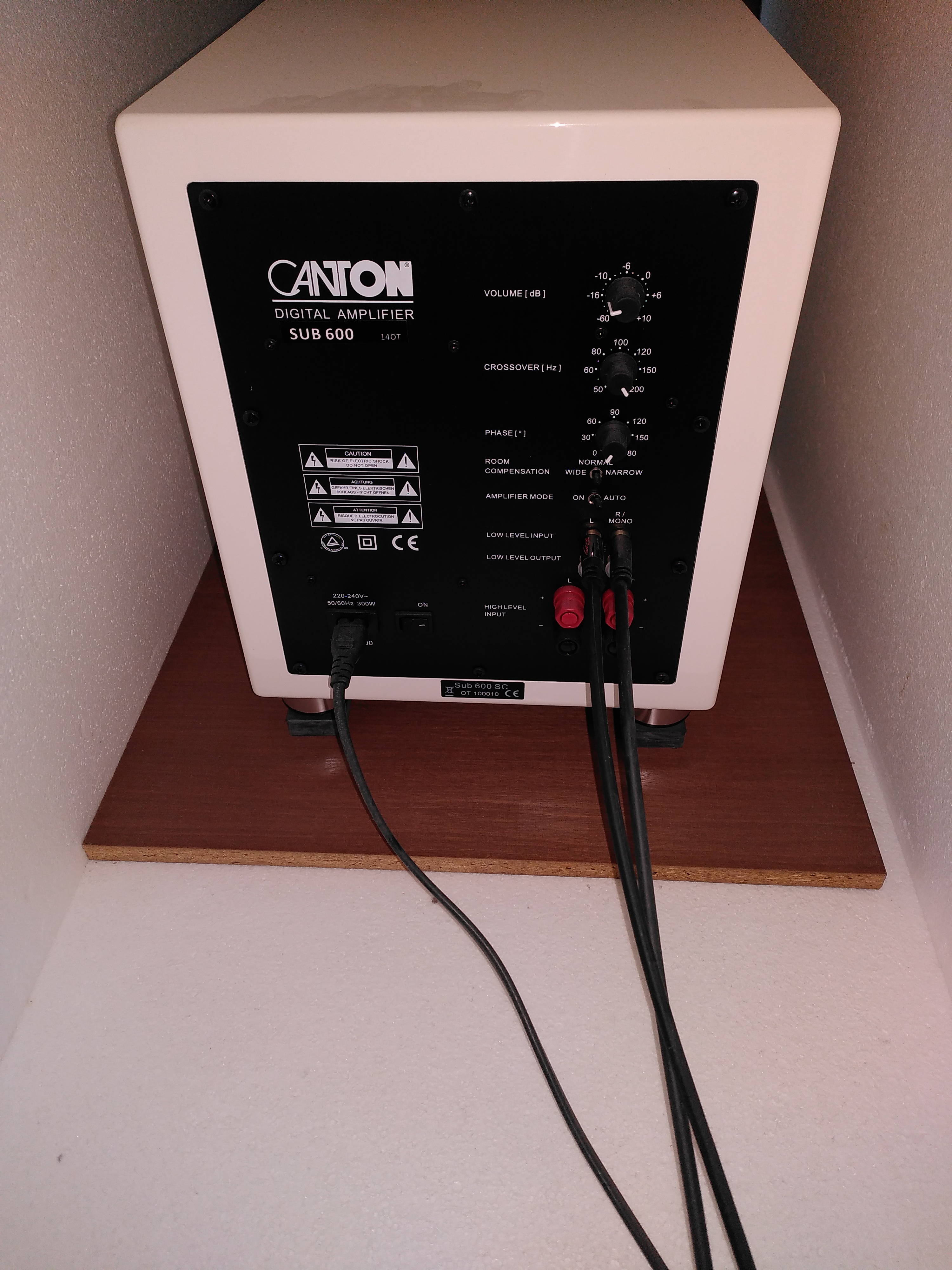

Sorry, habe die Tage nochmal viel rumgetestet:rolleyes:
Habe es sogar testweise mal mit einem vergleichbaren Frontfire Subwoofer getestet, der nahezu keinen Unterschied brachte, was aber eine gute Erkenntnis für mich selbst war:p
Music Clef schrieb:
da der Subwoofer jetzt wieder auf der Ursprungsposition steht und du zufrieden bist, heißt das für mich, dass dein Problem wirklich der Dynamic EQ war? Du hast ja jetzt nur den Referenzpegel-Offset auf 5dB statt 0dB stehen und alles ist gut?
Hauptsächlich ja. Ich habe jetzt auch nochmal mit dem Room-Compensation-Regler am Canton experimentiert und habe mit "Narrow" das beste Ergebnis (für meinen Raum), das hat schon auch nochmal einiges ausgemacht.

Hab ich nochmal getestet, scheint egal zu sein. Egal auf was ich es einstelle, die Lautstärke beim Einmessen ist immer gleich.
