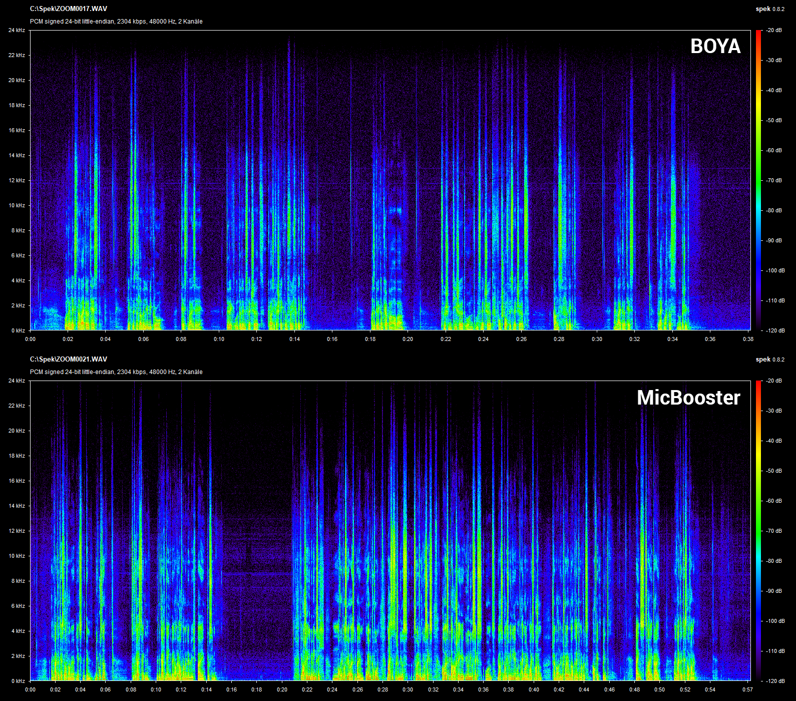

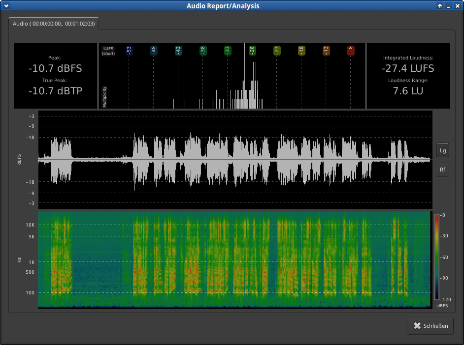

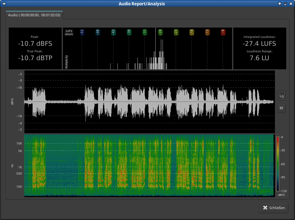

Bin noch unterwegs. Aber vorab: Das Spektrogramm sieht aus, als würdest du clippen. Würde nach wie vor nicht so viel Gain draufgeben.
Ja, zumindest an einer Stelle gab es ein clipping. Ich hatte den Gain 7 absichtlich beibehalten, um einen direkten Vergleich mit dem Boya und Zoom-Mikro zu haben. Ein weiterer Test kann dann mit weniger sein. Aber vorher wiollte ich wissen, was ihr dazu sagt.
Der Vergleich ist nur aussagekräftig, wenn alle Mikros den gleichen effektiven Pegel haben. Clipping solltest du unbedingt vermeiden.
-> Gain runter!

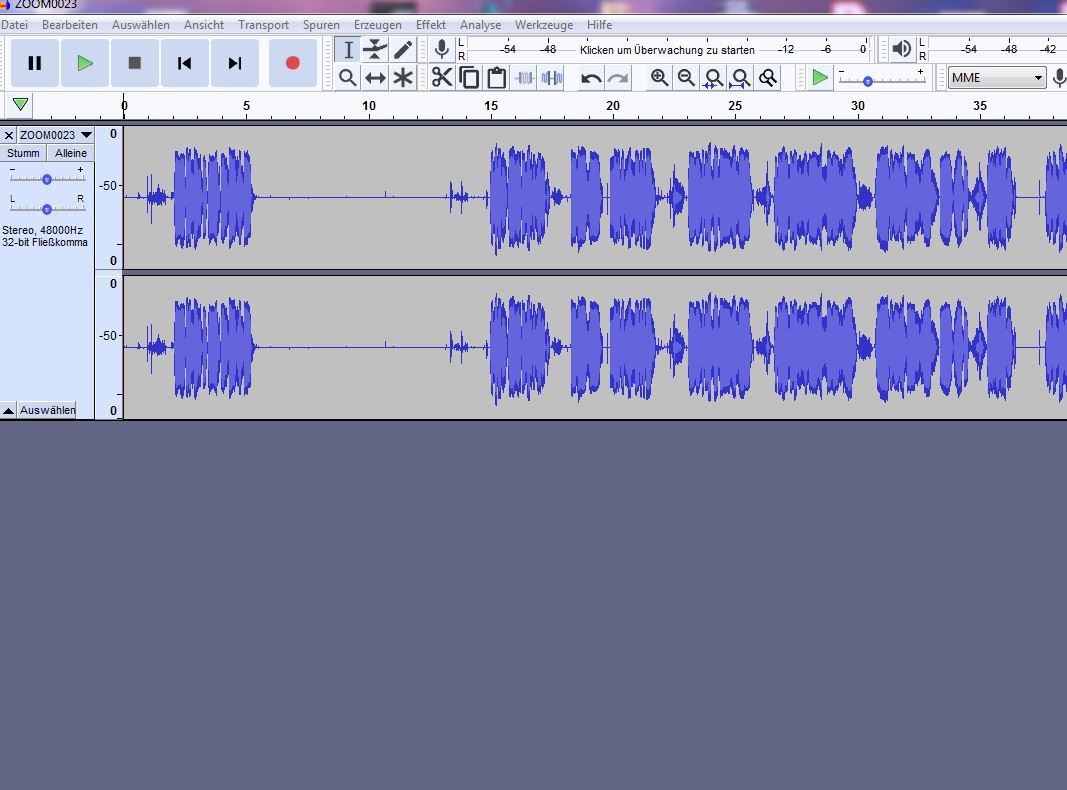

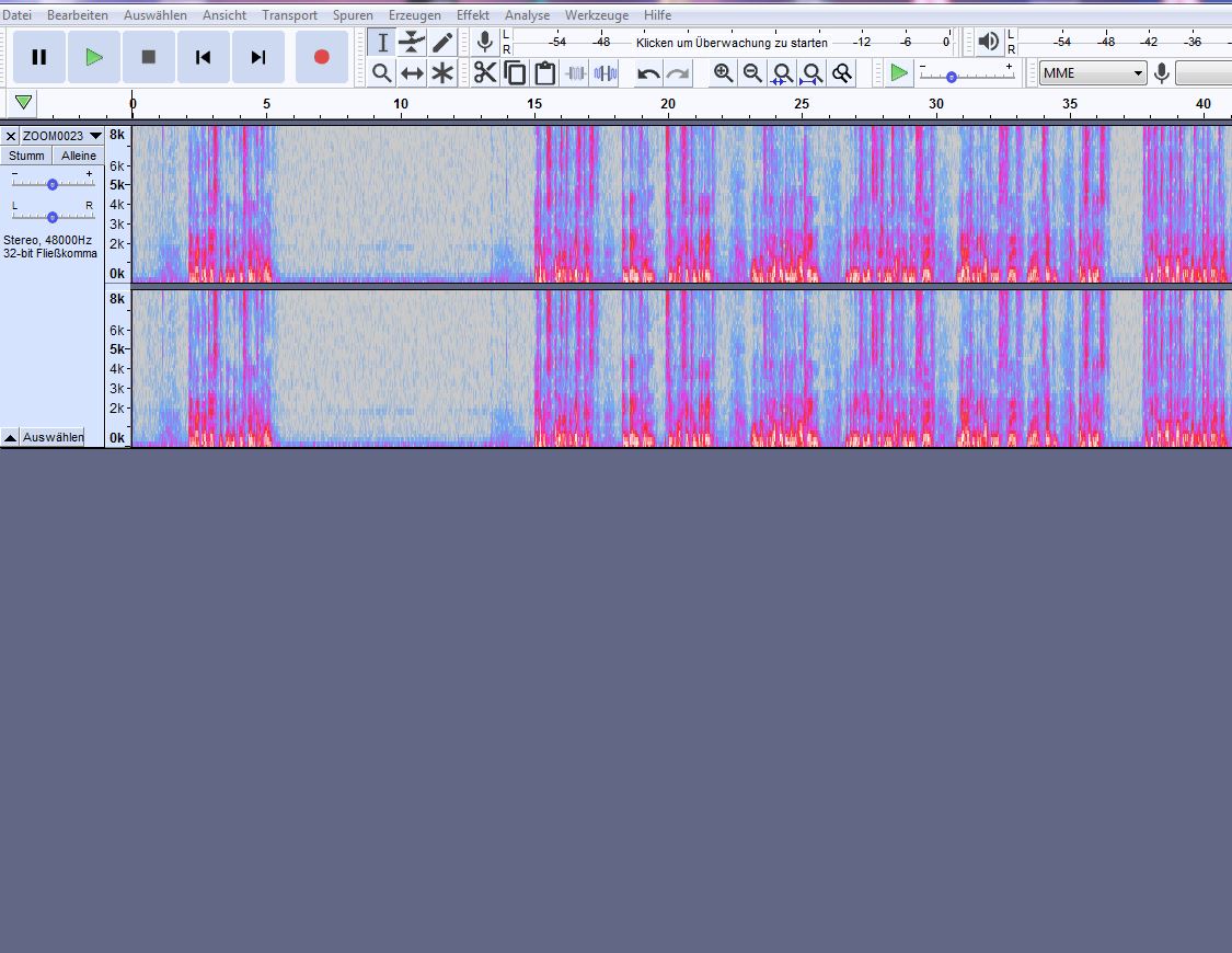

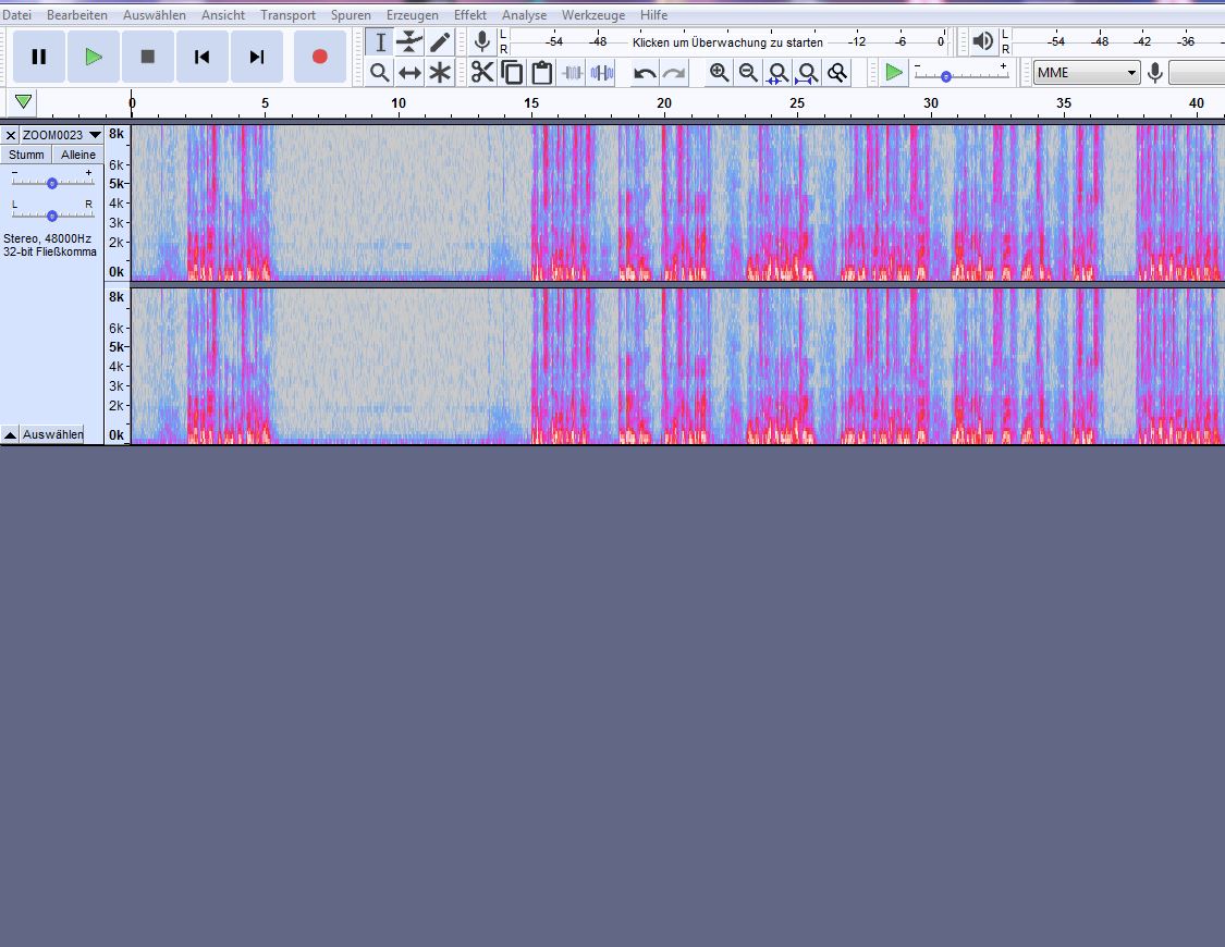

So sieht es aus, wenn der Gain von 7 auf 6 runtergedreht ist:
https://www.file-upload.net/download-14064128/ZOOM0023.WAV.html
Das dürfte etwas weniger Pegelstärke als beim Boya sein, für die Praxis wäre das aber wohl passend, weil ich bei einem echten Video über längere Zeit mit Sicherheit Passagen dabei habe, wo ich etwas lauter und dynamischer reden werde.
Und die Grafiken anbei.
Die erste Aufnahme peakt bei mir auf knapp unter 0. Hat also absolut keinen Headroom! Die Zweite ist in Ordnung, hat rund 7 dB Headroom. Ist also auch nicht untersteuert.
Ich vergleiche gerade die ZOOM0017 mit der ZOOM0023 und finde, dass das MicBooster transparanter, räumlich offener und halliger klingt. Das BOYA hingegen klingt direkter, aber auch etwas komprimierter.
Kannst du vielleicht noch mal einen Test mit beiden Mikros direkt nebeneinander machen? Entweder Kapsel an Kapsel oder nacheinander an ein und dieselbe Stelle setzen. Bei den zeitlich versetzten Aufnahmen weiß ich nicht, ob sie so direkt vergleichbar sind.
Bezüglich Rauschen:
Das BOYA M1 hat einen höheren Rauschteppich, der das gesate Spektrum ausfüllt. Das MicBooster müsste den Specs zufolge etwa 6 dB rauschärmer sein. Damit stößt man ggf. aber schon in einen Bereich vor, in dem Raum und Recorder limitieren.
Obwohl das Boya als sensitiv gilt, scheint das Micbooster nochmal sensitiver und geht beim gleichen Gain also bis an die Grenzen, zumindest vereinzelt. Kann man daraus den Schluss ziehen, dass die Plug-In-Power von 2,5V des Zoom offenbar ausreichen und nichts verschlechtern?
Das ist normal und liegt daran, dass das MicBooster eine höhere Empfindlichkeit hat.

Bei der Aufnahme brauchst du Headroom, um noch Puffer gegen Übersteuerung zu haben.
Der empfohlene Ausgabepegel ist eine andere Sache. Der wird in der Nachbearbeitung angepasst.

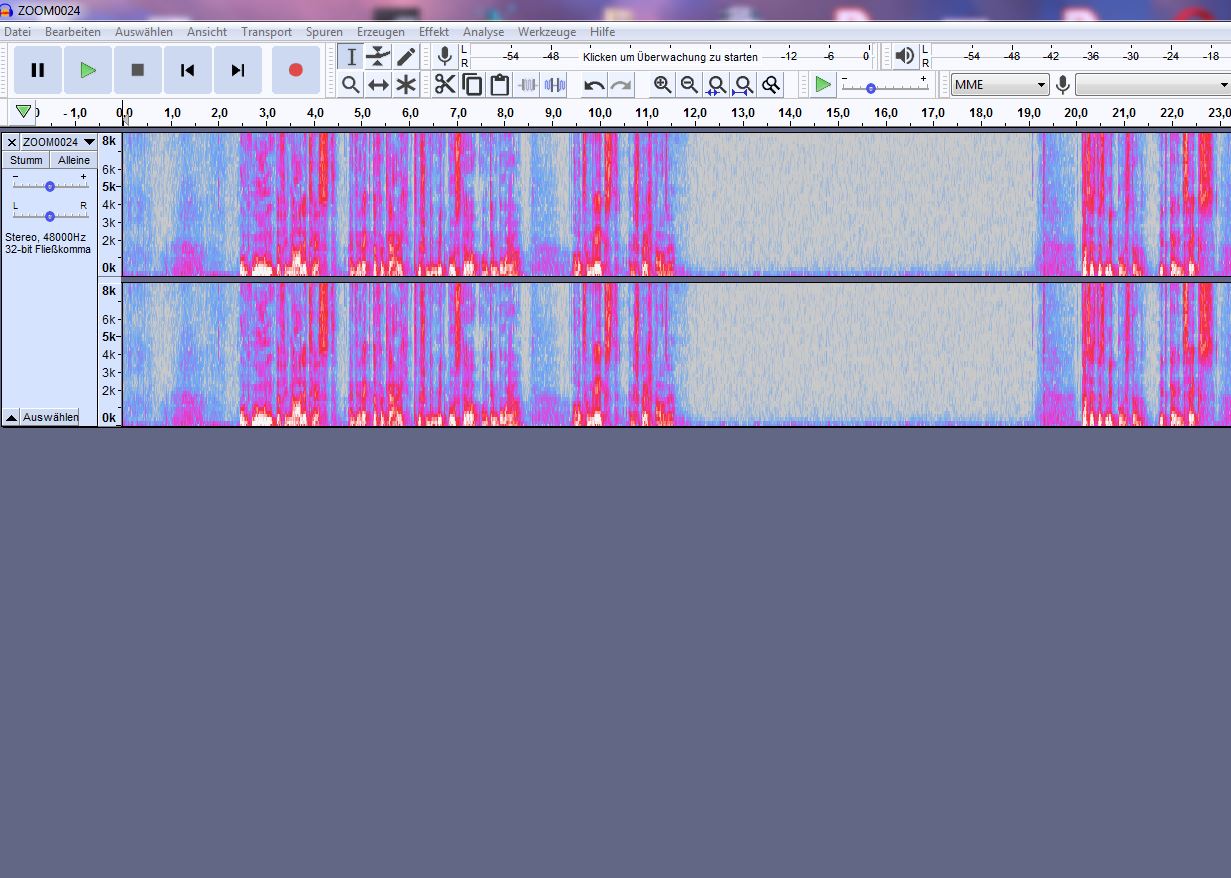

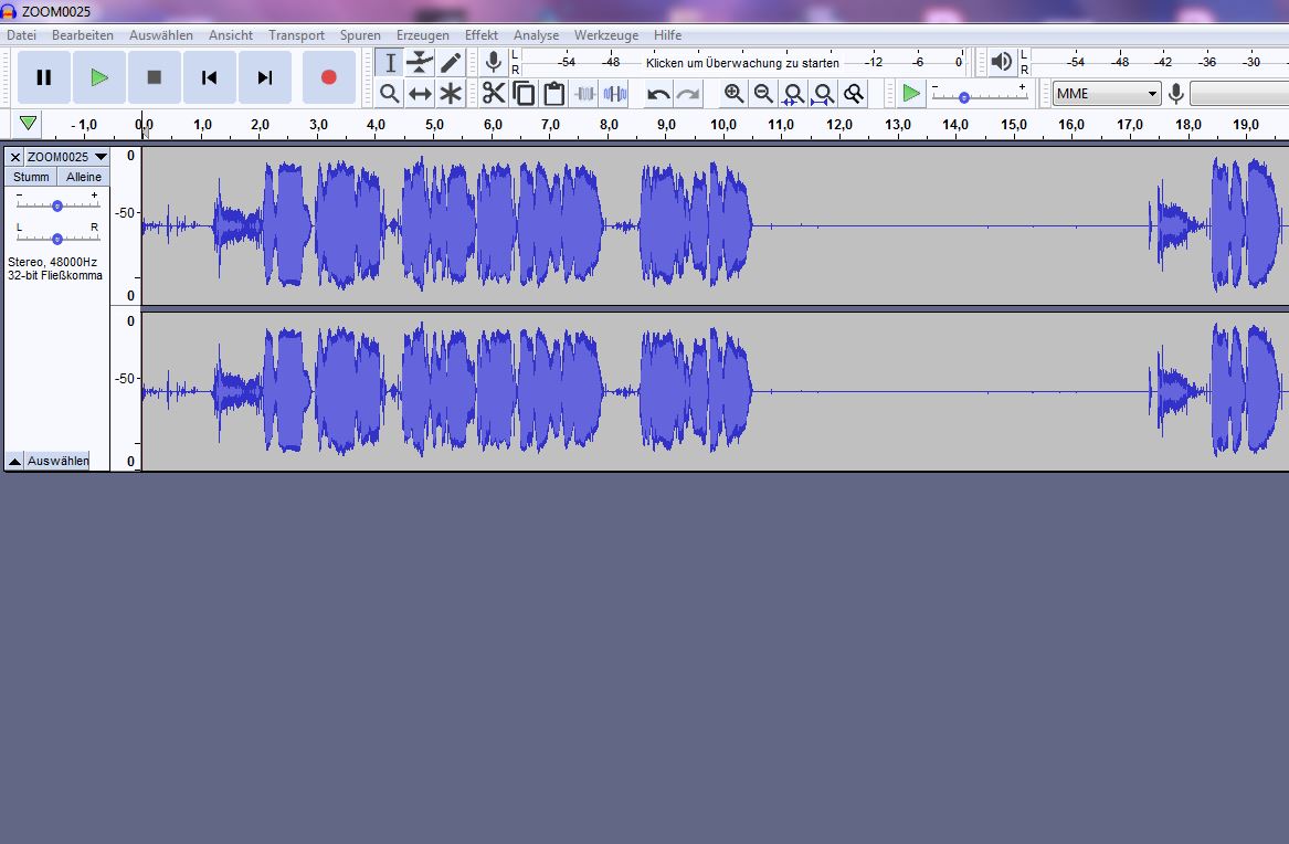

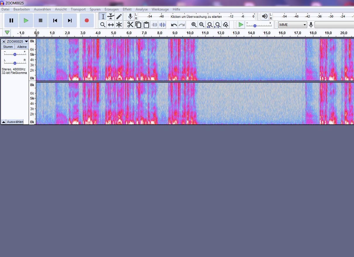

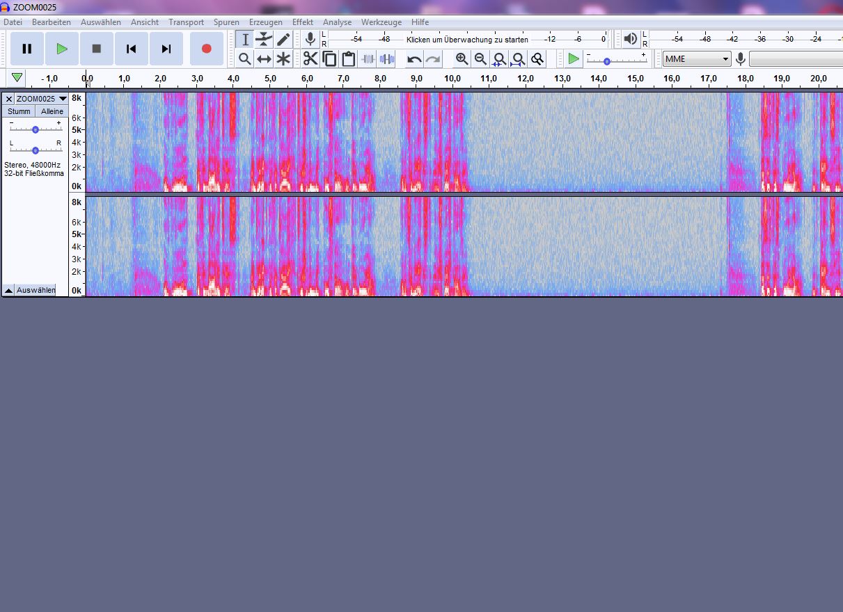

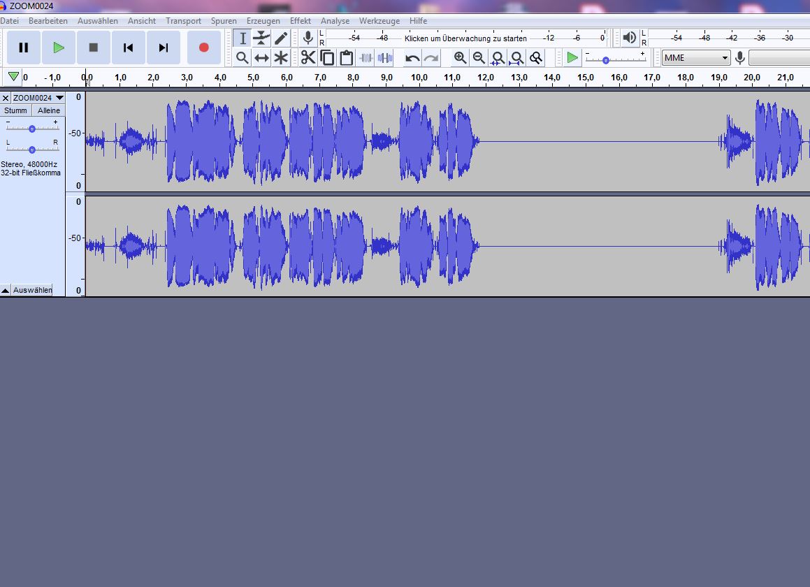

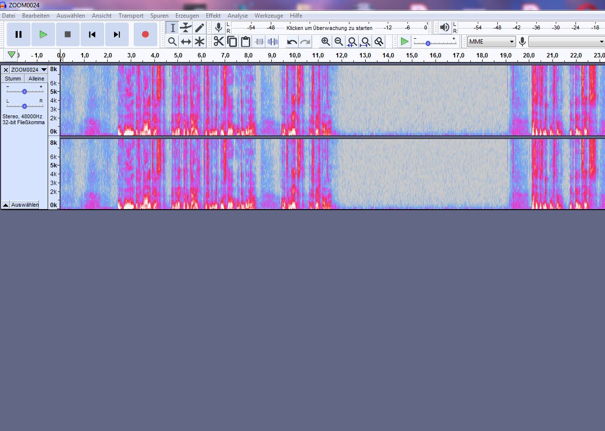

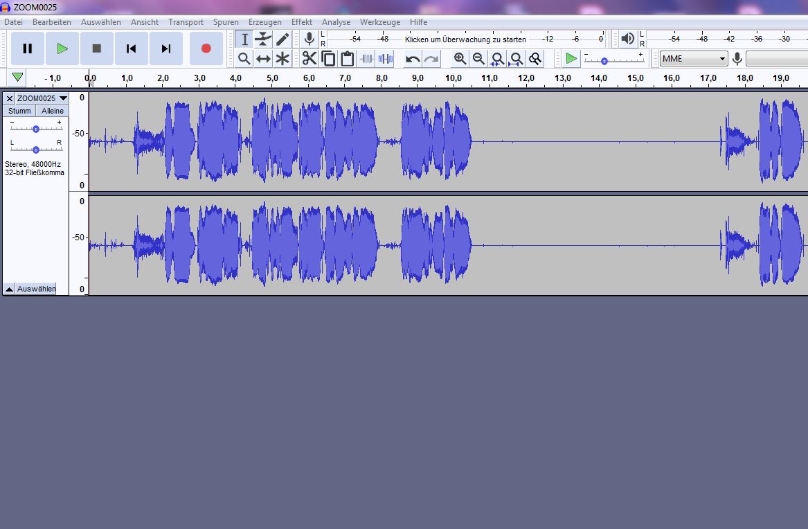

Hier nochmal im direkten Vergleich die beiden Mics. Im gleichen Zimmer, einem 30qm großen Wohnzimmer, mit reichlich Möbeln drin, ungefähr in der Mitte des Zimmers. Ich saß auf dem Boden, vor mir eine Couch und deren Lehne in ca. 1 M Abstand (auf Kopfhöhe), dahinter nach ca. weiteren 70 cm die glatte Wand.
Die Mics am Kragen, auf Höhe des Kehlkopfes, aber ohne Körperkontakt, in der Mitte und nach oben gerichtet.
Die beiden klingen jetzt recht ähnlich, finde ich.
https://www.file-upload.net/download-14065826/ZOOM0024.WAV.html
und
https://www.file-upload.net/download-14065831/ZOOM0025.WAV.html
Grafiken anbei.
Danke für die erneute Aufnahme.
Die beiden Mikros liegen nun schon etwas näher beieinander. Meine bisherigen Eindrücke scheinen sich aber auch hier zu bestätigen. Das MicBooster wirkt dynamischer, transparenter, offener aber auch halliger. Das Boya hingegen erscheint merklich wärmer und räumlich trockener bzw. direkter, aber auch etwas komprimiert. Das Rauschen ist beim Micbooster, wenn mich mein Analyzer gerade nicht täuscht, tatsächlich 6 dB geringer.
Beide haben beide ihre Vor- und Nachteile. Fällt mir gerade schwer, einen Favoriten zu ernennen. Das Boya finde ich "out of the box" etwas runder. Dafür hat das MicBooster mehr Potenzial für die Anpassung in der Nachbearbeitung.

Jetzt kommt mir das Boya nicht mehr so bassig vor. Der einzige Unterschied, den ich jetzt noch höre, ist, dass das Micbooster etwas offener, freier, transparenter klingt. Ist das nicht identisch mit dem, was du hallig findest? Ich höre keinen Hall. Jedenfalls wird es auch im Aufnahmezimmer keine günstigeren Bedingungen geben als ein Äquivalent zu einem Sofa vor der Nase als Dämpfung.
Die Pegelung ist bei beiden in Ordnung? Audacity zeigt mir Peaks bei beiden um 7 an. Das etwas lautere/betontere Reden hat keinen Unterschied gemacht.
Wie findest du die S-Laute jetzt bei beiden?
Sagen wir es mal so: Das MicBooster löst insgesamt besser auf. Das gilt dann natürlich nicht nur für die Stimme, sondern auch für die Raumakustik. Ich finde das MicBooster klarer und definierter, was andererseits aber auch Unzulänglichkeiten in der Aufnahme besser aufdeckt. Wenn du die S-Laute entschärfen möchtest, dann musst du an der Ausprache arbeiten oder einen De-Esser benutzen.
Die Pegel liegen im Peak bei -6 bis -7 dB. Könntest vielleicht noch ein klein wenig mehr Gain draufgeben, sofern sich der Recorder denn so fein regeln lässt.
Mehr? Weil es wirklich nur ein oder zwei Ausschläge bei 6/7 waren? 6/7 ist eigentlich doch ein guter Wert für den verbleibenden Headroom, jedenfalls, was ich so gelesen habe, nicht zu niedrig. Manche empfehlen -10.

Die Pegel sind wie gesagt in Ordnung. Du kannst auch höher gehen, riskierst dann aber wie gesagt Clipping, falls du doch mal etwas lauter reden solltest. Da das Eigenrauschen des Eingangs normalerweise deutlich unter dem Aufnahmepegel liegt und die 24 Bit in Sachen Dynamik noch einiges an Spielraum lassen, kann und sollte man ruhig mit etwas Headroom arbeiten.
