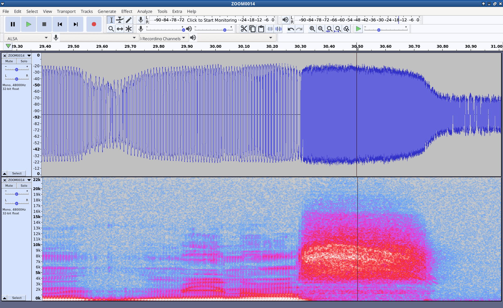

Das ist das Wort "Minus". Das "S" ist deutlich zu sehen. Die Verzerrung ist so stark, dass unterhalb 4kHz alles flöten geht. Ich habe versucht es zu dämpfen, aber ein akzeptables Ergebnis ist was anderes.
Die Peaks sind auffällig glatt. Ich vermute, die schlagen auf weite Strecken an.
Ich würde es zuerst mit weniger Aufnahmelautstärke versuchen.

Mit Betonung hat das meines Erachtens nichts zu tun. Die Amplitude rastet richtig aus und sieht eher nach technischer Ursache aus.
Wie gesagt, das Mikro mal, wenn möglich, woanders testen. Vielleicht sind Preamp oder ADC einfach nicht so dufte.
Edit:
Bei "ZOOM0017.WAV" ist das auch. "SweatshirtS" "GanZ".
Ich nehme alles zurück. Die Aufnahme ist ok. Die Verzerrung kommt von meiner Seite, bzw. von Audacity/PortAudio, das mir den Treiber zerschießt. Da bin ich schon mal drauf reingefallen. Sorry dafür.

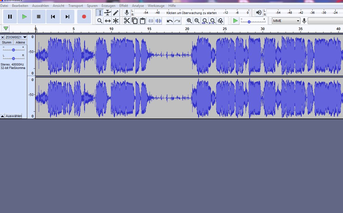

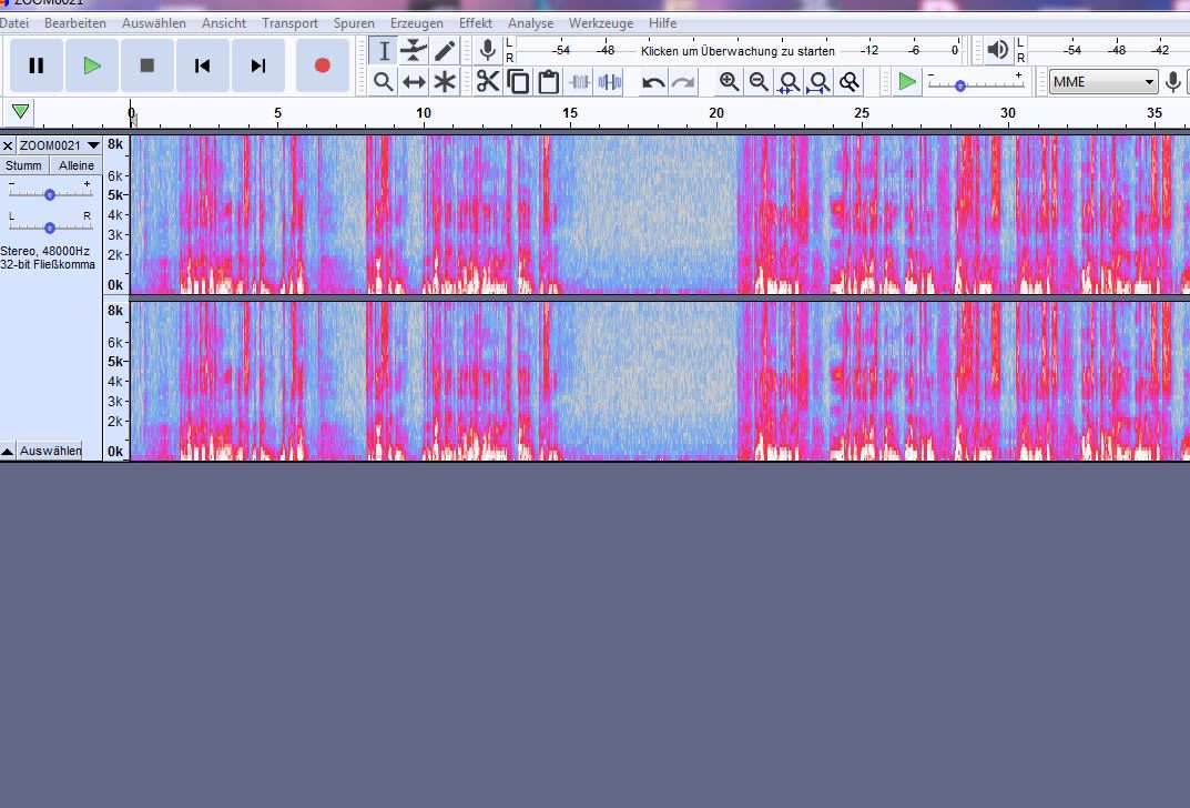

So, das Micbooster ist angekommen, hier ist die Testaufnahme damit:
https://www.file-upload.net/download-14063736/ZOOM0021.WAV.html
Und anbei wieder die beiden Grafiken, also in der Wellenform(dB) und als Spektogramm.
Klingt in meinen Ohren wie das Boya, ähnlich bassig, aber noch empfindlicher und mit Gain 7 leicht übersteuert.
Was sagt ihr zu den Zischlauten (Sekunde 29, 35, 45) und Rauschen in der Sprechpause? In der Wellenform(dB)-Grafik sehe ich keine glatte Linie wie beim Boya in der Sprechpause, subjektiv höre ich aber ebenfalls nichts bei normaler Lautstärke.
Bin gespannt, was ihr sagt (oder wer immer auch sonst mag).
Bin noch unterwegs. Aber vorab: Das Spektrogramm sieht aus, als würdest du clippen. Würde nach wie vor nicht so viel Gain draufgeben.
