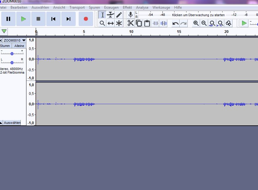

Am PC ist es leiser. Vielleicht ist das Rauschen doch nicht so wild und es rauscht vor allem der Lautsprecher vom Zoom? Das habe ich mich eh schon gefragt, was so ein Kontrollhören wert ist, weil es immer vom Abspielgerät abhängt, das super oder ganz mies sein kann.
In Audacity (sorry, kenn mich damit noch nicht aus) sieht es wie anbei aus. Habe einfach nur die Datei geöffnet, alles in default-Einstellungen.

Was man auf deinem Bild sehr gut sehen kann ist, dass dein Signal sehr leise ist. Du nutzt die Bandbreite überhaupt nicht aus. Die Amplituden sollten im Idealfall nicht ans Maximum anschlagen (Clipping), aber so laut wie möglich sein (grob ausgedrückt). Es gibt auch so was wie Referenzlautstärke, dann wäre es nicht das Maximum, aber das lassen wir jetzt mal beiseite.
Letztlich: Es ist viel zu leise, was sehr wahrscheinlich dazu führt, dass Du beim Abspielen die Lautstärke hoch drehst, was auch das Rauschen verstärkt. Das nennt man entsprechend 'Rauschabstand'. Und da hast Du noch ordentlich Reserven. Schau mal, dass Du die Aufnahme irgendwie lauter bekommst (bei der Aufnahme, nicht nachverstärken). Kannst Du ja in Audacity gut kontrollieren (Stimme ist lauter, Rauschen bleibt gleich).
Wenn man nachverstärkt, hebt man auch das Eigenrauschen der Mikros mit an. Das ist in so fern eigentlich egal.

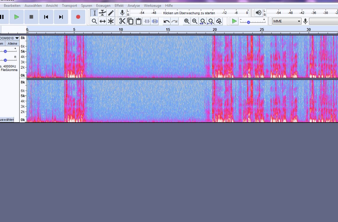

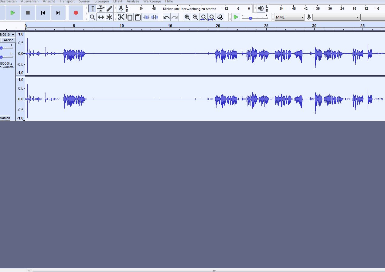

Die Ausschläge des Wiedergabepegels in Audacity bewegen sich zwischen -24 und -18 und kommt mir dort nicht direkt leise vor, sondern ganz normal. Meine PC-Lautsprecher sind auf 4 von 10.
Aber das Rauschen scheint ja tatsächlich fast nicht zu existieren, oder? Bei den Sprechpausen ist die Linie nahezu glatt. Normalisieren macht es lauter, aber auch dann kommt nur eine einzige Stelle, ein Störgeräusch zu Anfang an an 1 ran und sonst nur eine Stelle an 0,5. Die Sprechpausen haben noch immer kein Rauschen (glatte Linien).

Das Rauschen muss man relativ zur Stimme sehen. Erst wenn die Stimme den richtigen Pegel hat, sollte man das Rauschen betrachten. Im Idealfall würde man die Stimme bei Vollausschlag aufnehmen und später auf Referenzsignal komprimieren/leiser machen. Dadurch wird das Rauschen sogar noch weiter gedämpft. Auf deinem zweiten Bild sind die "Berge" (Amplituden) immer noch recht klein. Vielleicht sind die Mikrofone auch "hart" auf 1/4 gedrosselt, so dass bei 4 Mikros (additiv) keine Übersteuerung passieren kann. Unter Umständen könnte es auch einen extra 1 oder 2 Mikromodus geben, der dann insgesamt lauter aufnimmt.
Das kannst Du in der Standardansicht nur nicht sehen. Es gibt an der Skala links 'Zoom in', womit man die Y-Werte vergrößern kann.
Ich empfehle die Anezige "Spektrogramm". Kann man auswählen, wenn man den Namen der Spur anklickt.
Der Rauschabstand verbessert sich nur, wenn man den eigentlichen Input erhöht. Dafür muss man lauter sprechen und die Vorverstärkung entsprechend zurückdrehen.

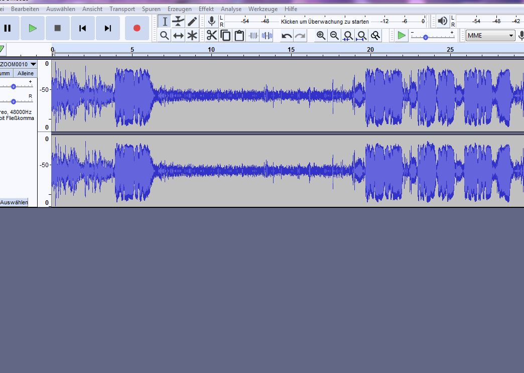

So sieht es aus als Spektogramm und Wellenform(db).
Ja, das war mein Denkfehler. Das ist 32bit Fließkomma (und die Skala muss entsprechend auf 'dB' umgestellt werden). Die Lautstärke ist vermutlich in Ordnung. Einige Knackser (in deiner ersten Datei) gehen bis -15db, somit dürfte das theoretische Spektrum vorhanden sein.
Warum in deinem letzten Bild das Rauschen (oder was immer dieser leise Bereich sein soll) so hoch ausschlägt, weiß ich nicht. Das ist in deiner ersten Datei nicht so. Da ist der "Noisefloor" (das Grundrauschen) sehr niedrig (Bild unten).
Mit anderen Worten. Das ist wahrscheinlich alles richtig so und in meinen Augen ist das alles andere als schlecht. Mit meinem billigen Kondensatormikrofon komme ich da nicht annähernd ran, aber das ist auch keine wirkliche Referenz.

Ja, da steht links "32 bit Fließkomma", obwohl ich es mit 24 bit aufgenommen habe (und als .wav, 48Khz). Audacity scheint das per default immer so darzustellen, laut https://manual.audacityteam.org/man/sample_format_bit_depth.html
Ich habe einfach nur die Darstellung verändert, von "Wellenform" zu "Spektogramm" und "Wellenform(db)". Also beides betrifft die verlinkte ursprüngliche Datei, nicht die normalisierte, von der ich ebenfalls ein Bild angehängt hatte.
