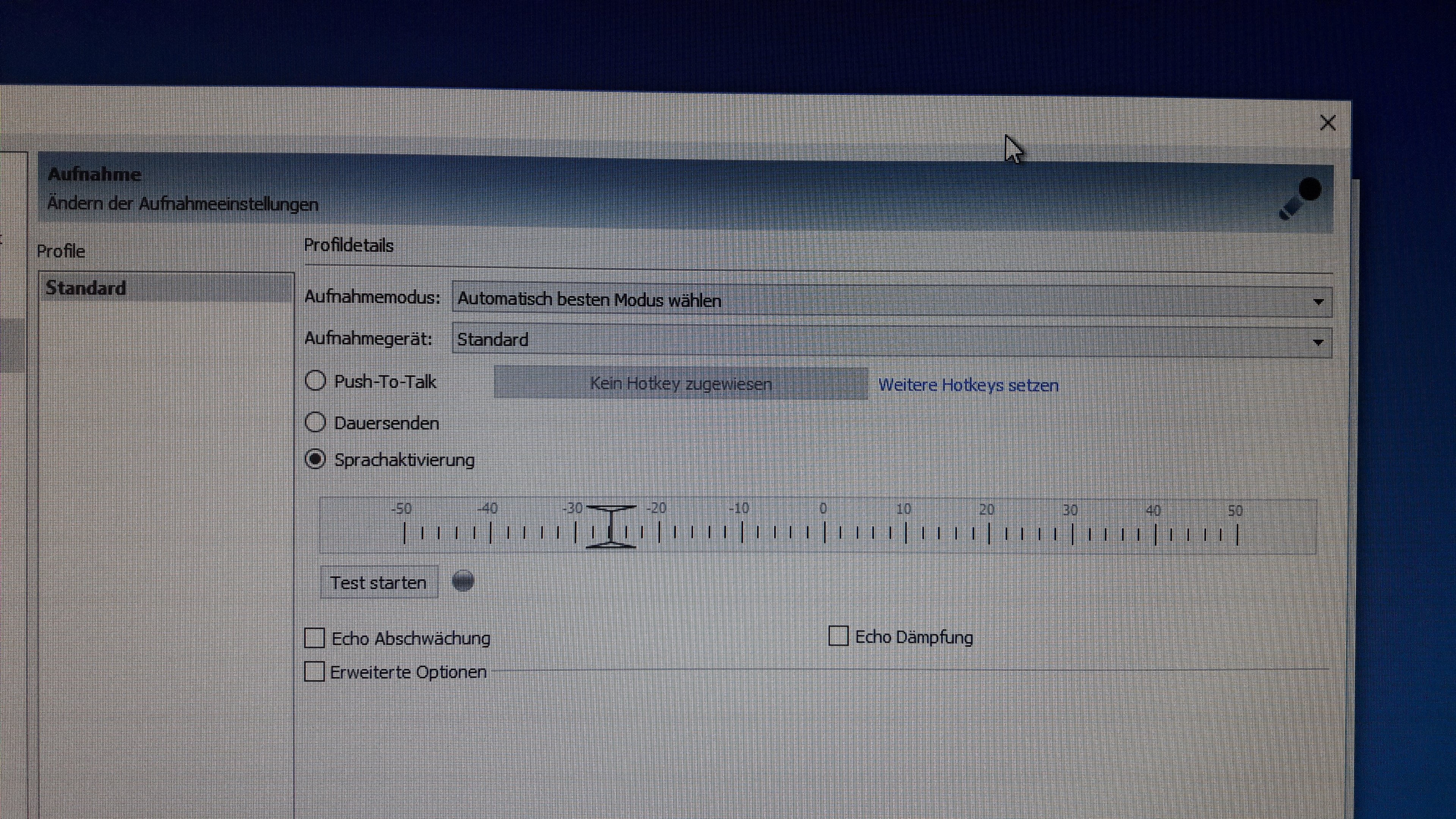

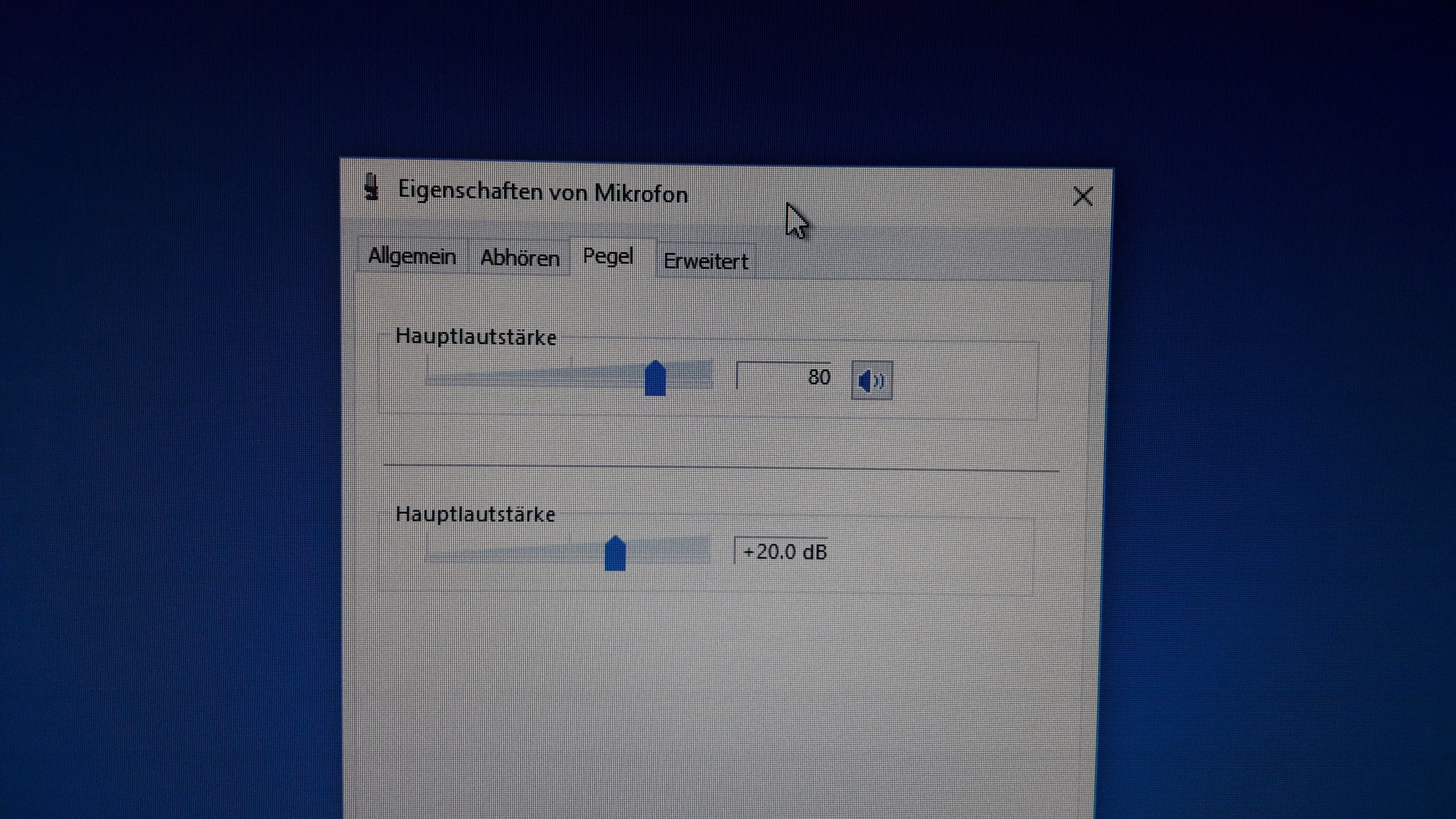

2. Wie schauen denn deine Einstellungen des Mikrofons aus? Unter
Systemsteuerungfname -> das verwendete Mikrofon gibt es einen Menüpunkt *Pegel*. Mach mal einen Screenshot davon

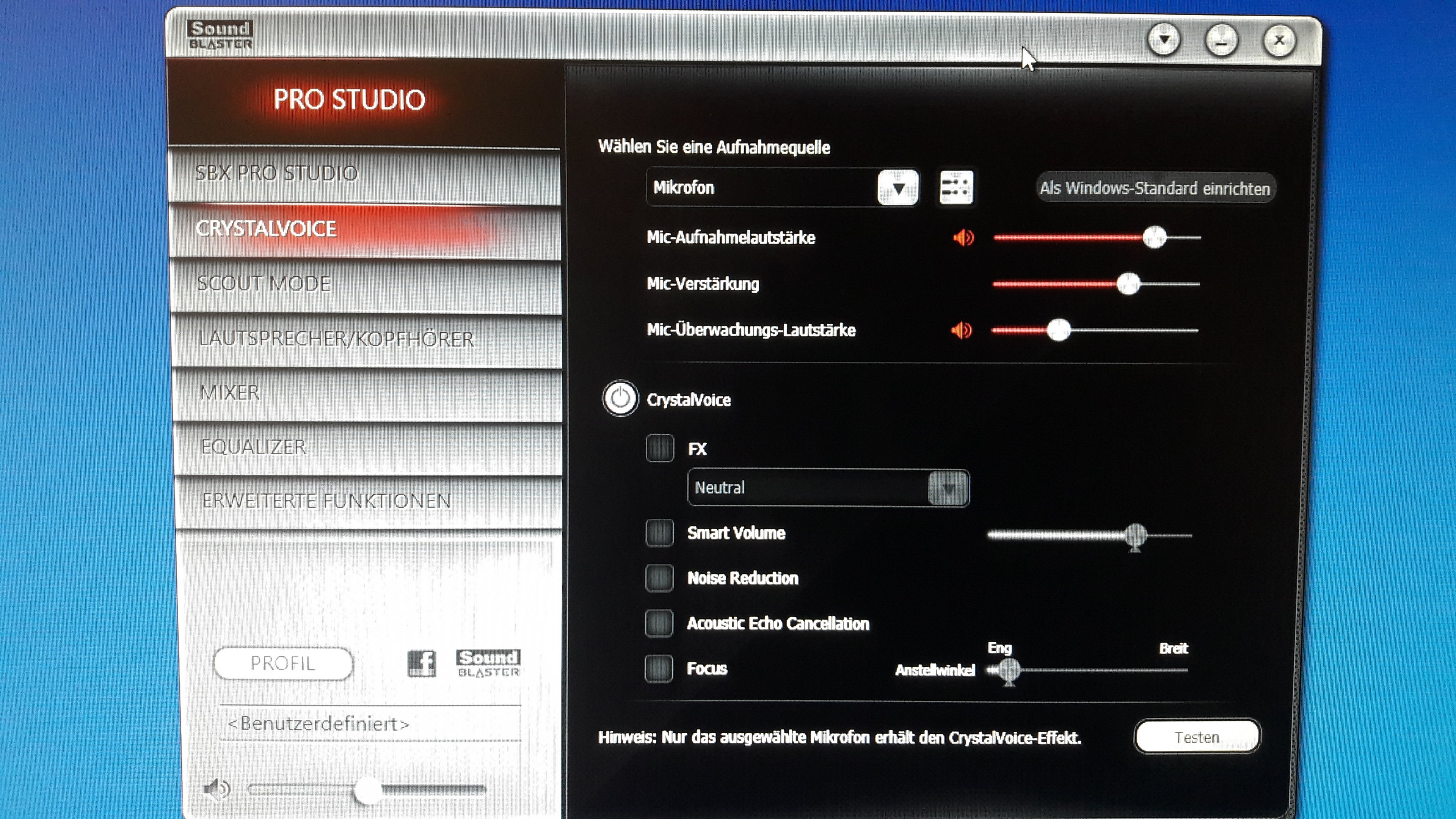

Ebenso vom TeamSpeak und ggf. auch von den Einstellungen der Soundkarten Software.

Mein Headset: Sennheiser Game One
Selbst wenn ich den Mikrofonpegel auf 40 und +10 dB mache Rauscht es immer noch und ich bin dann ultra leise.

Du hast eine hohe Mikrofonverstärkung beim Soundblaster drin. Das würde das Rauschen erklären.
Stell mal die Mikrofonlautstärke im Soundblaster & wie Windows auf max.. Danach überall Boost ausmachen. Wenns zu leise ist, dann einfach mal am Boost Pegel der Soundblaster Software spielen.
Ich hatte bis jetzt immer die Erfahrung gemacht dass Klinken-Mikrofone bei max Laufstärke ~10db Boost brauchten, für ideale Soundlautstärke
Reaktionen: NyZze
Den Boost bitte komplett ausmachen! Der agiert nämlich digital und verstärkt daher auch das Rauschen.
