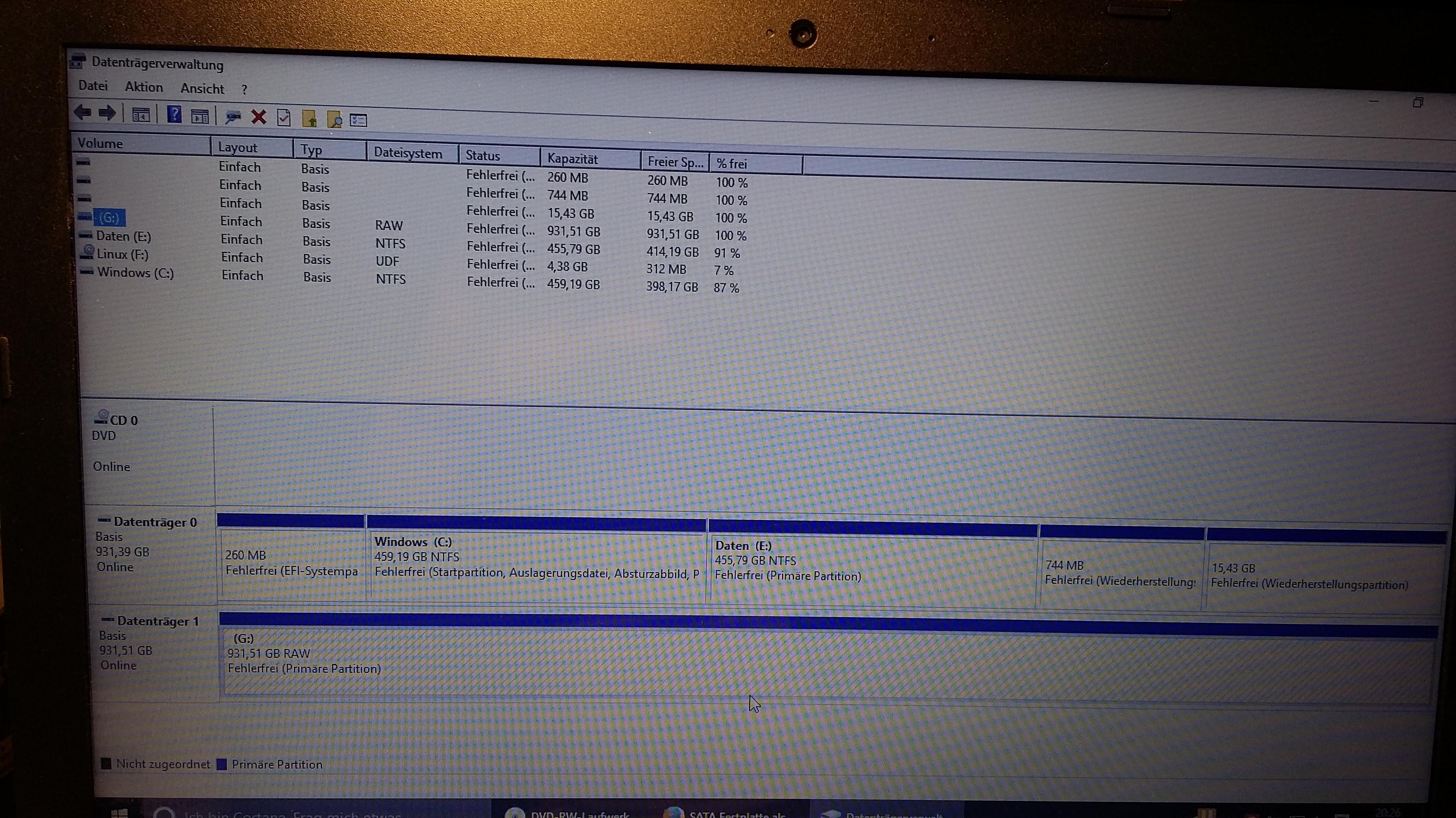

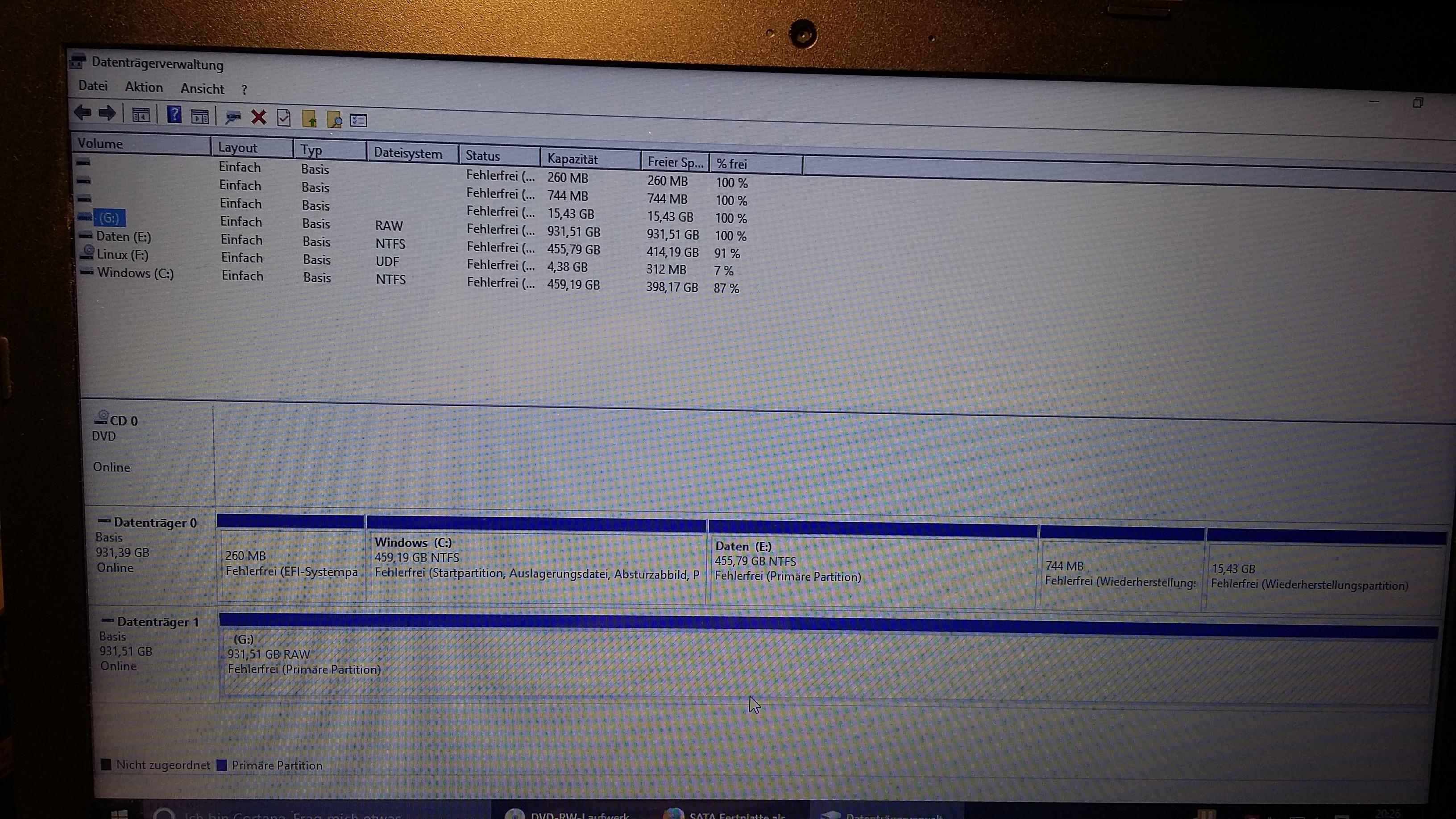

Was mir nach einiger Zeit aufgefallen ist, ist dass die Festplatte als RAW angezeigt wird (s. Anhang).

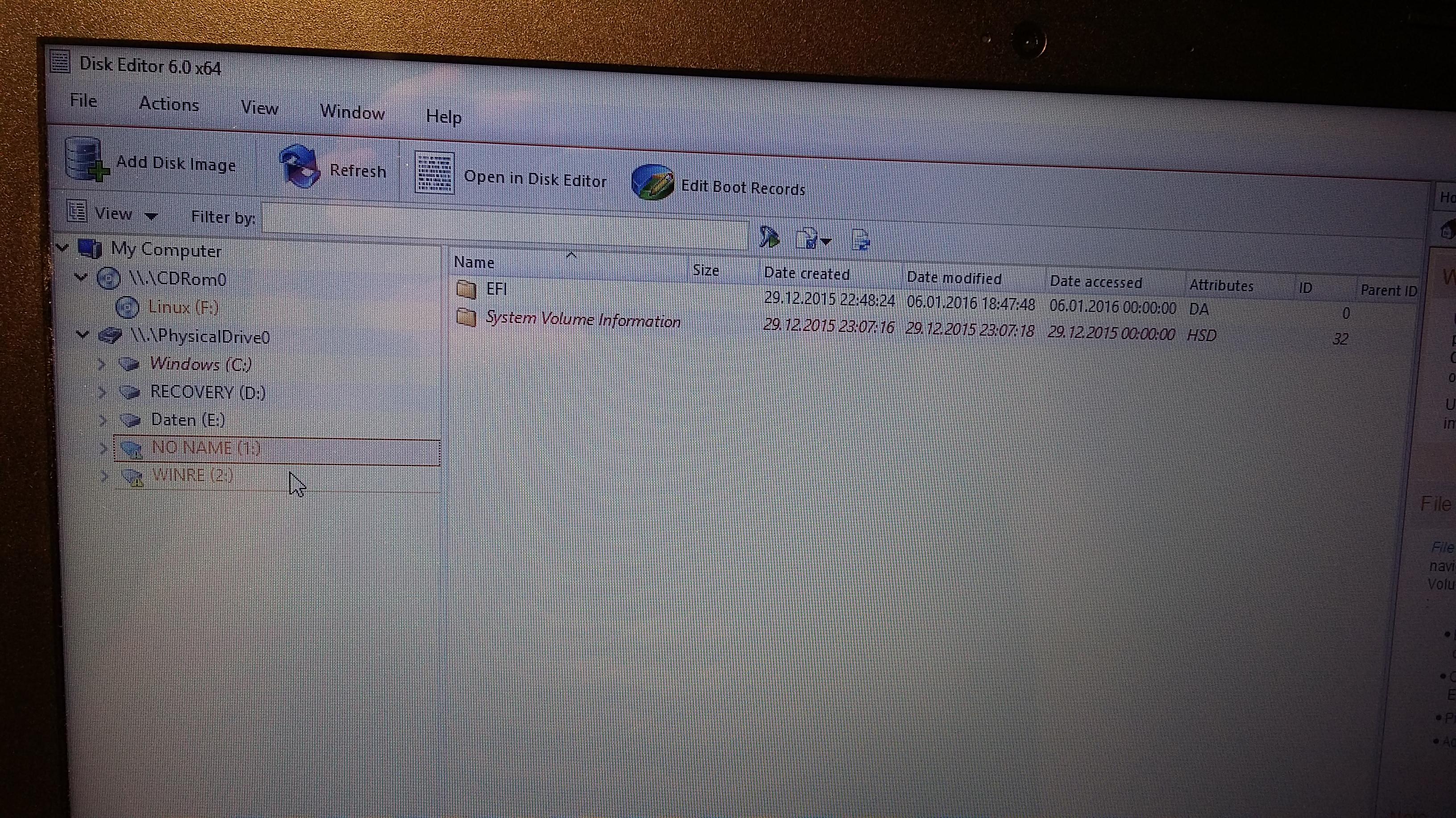

Geh mit einem Diskeditor drauf und sieh dir an was auf den ersten paar Sektoren der Festplatte ist.
ok sorry, hatte ich vielleicht nicht geschrieben...ich bin da eher Laie.... als ein wenig ausführlicher benötige ich es schon
Wenn die Hdd nicht defekt ist,hat Sie ein Problem
mit dem Usb Controller des Gehäuses.Hol dir einfach eine Usb Docking station.
Zuviel Zeitverschwendung.
HominiLupus schrieb:
Hast du irgendwo einen PC mit SATA Anschlüssen? Bau die Platte dort ein.
Genau das wird deine einzige Chance sein wenn du deine Daten unbedingt brauchst. Über USB wird das so nicht klappen. Hast du schonal "Testdisk" verucht?

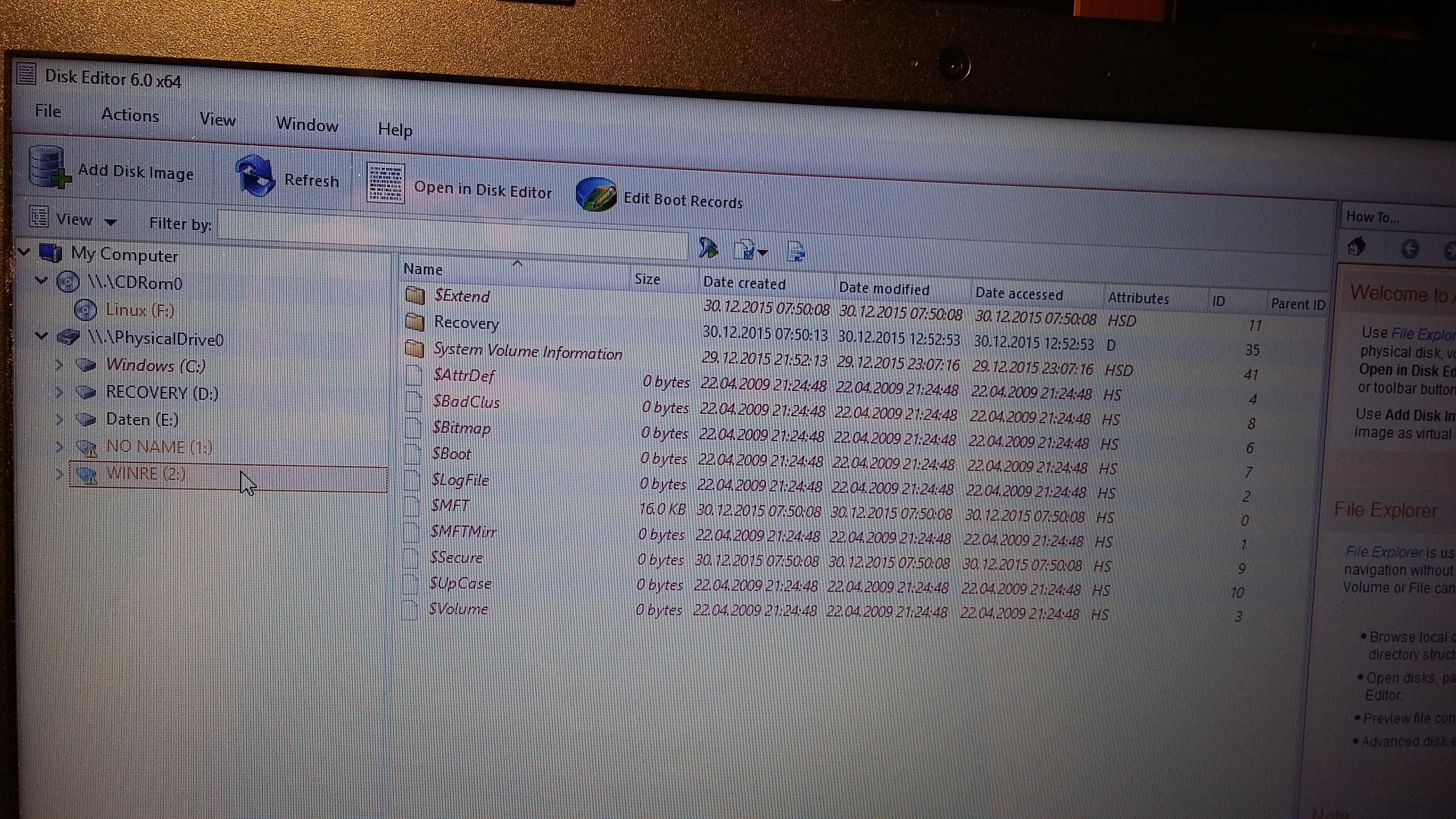

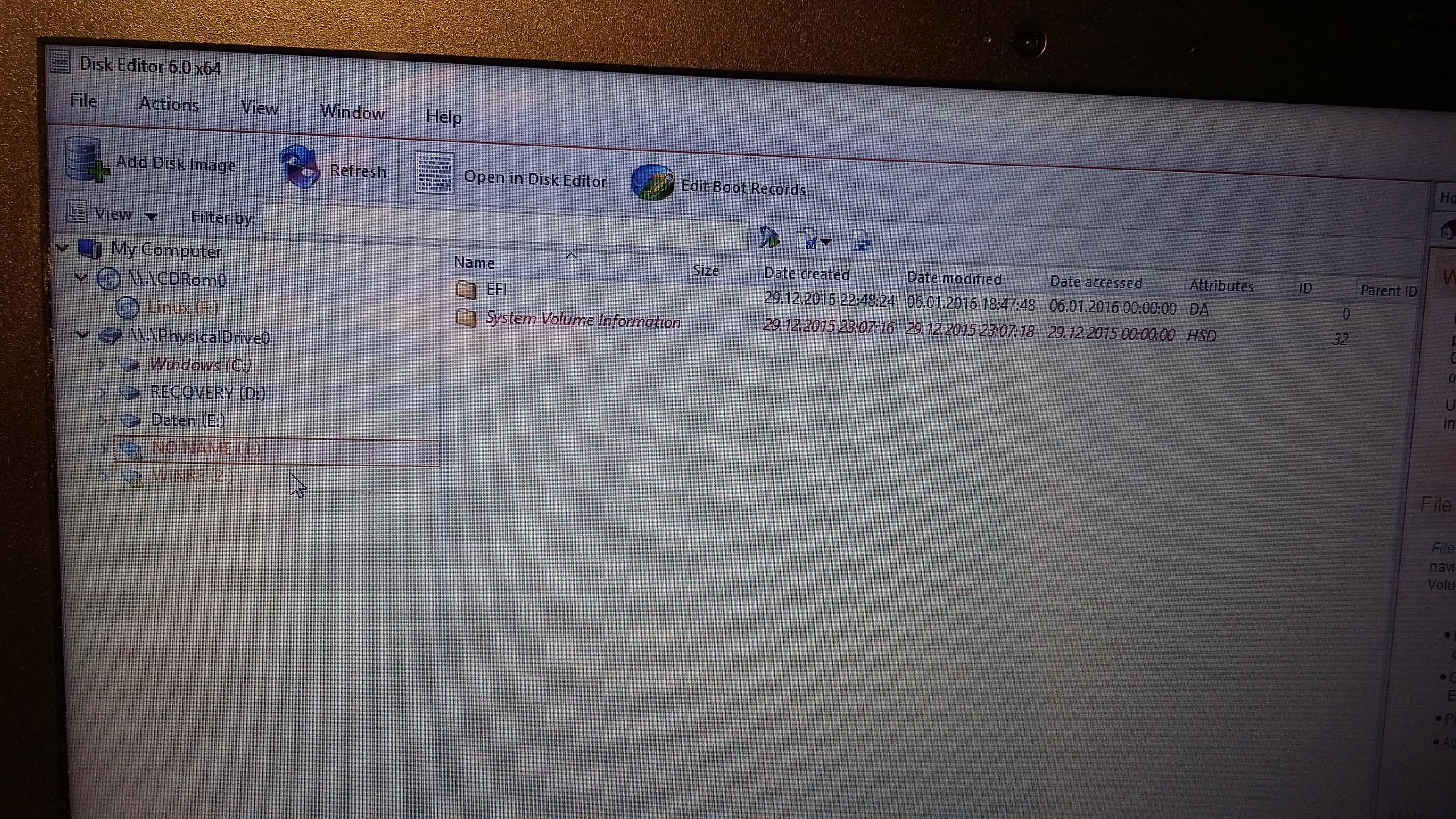

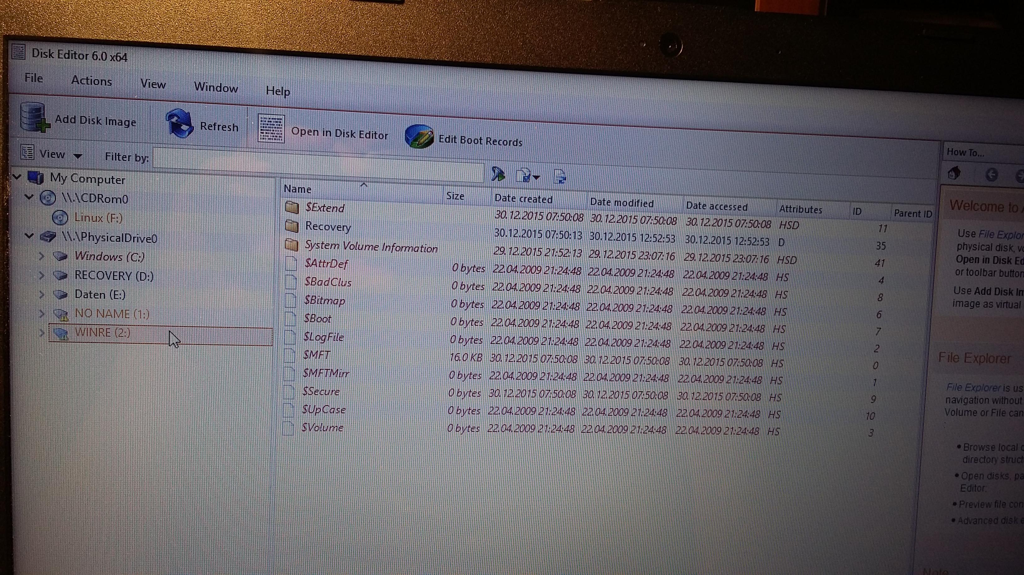

Ok, ich habe mir eben einfach mal einer runtergeladen und dies wird angezeigt....
Es geht mir um die Laufwerke: Noname und Winre (das ist eine partitionierte Platte)

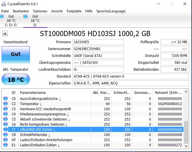

Möglicherweise macht das Gehäuse eine 4k Sektoremulation, was für ein Gehäuse ist das?

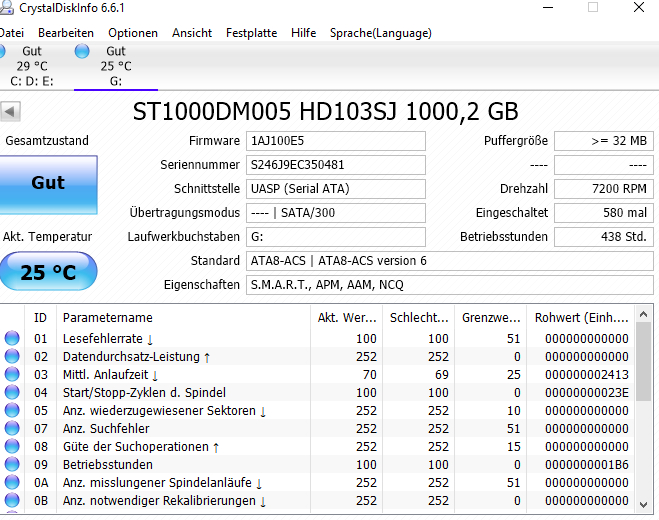

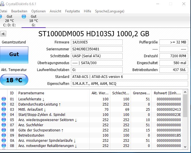

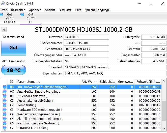

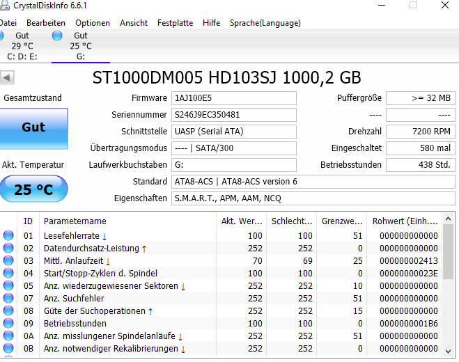

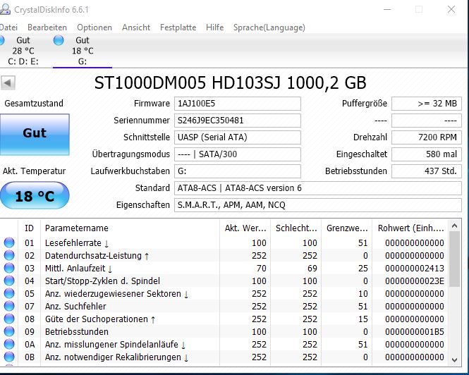

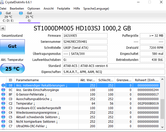

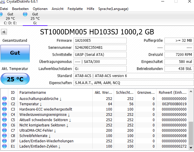

Poste bitte auch mal den Screenshot von CrystalDiskInfo (die Portable Standard Edition reicht und ist frei von Werbung, einfach auf den Link der Portable klicken, warten bis die zip Datein automatisch downgeloaded wird, die zip speichern und irgendwohin komplett entpacken, dann DiskInfo.exe dort starten), ziehe aber bitte das Fenster soweit auf, dass alle Attribute und auch die Rohwerte vollständig sichtbar sind.
Ich habe mir folgendes externe Gehäuse zugelegt:
http://www.ebay.de/itm/391335379704?_trksid=p2057872.m2749.l2649&ssPageName=STRK:MEBIDX:IT
(war ehrlich gesagt das nächst Beste ;-))

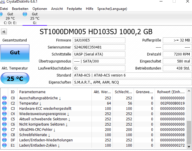

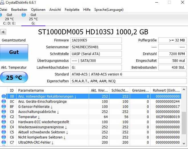

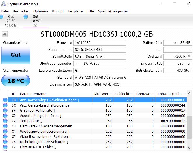

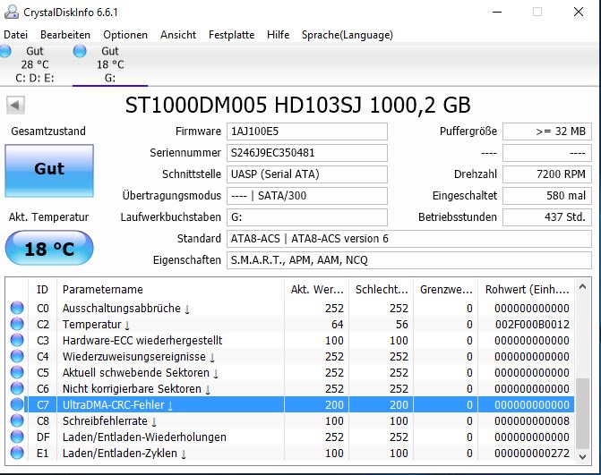

Anbei die Screenshots via Snipping Tool (Danke Madnex für den Tipp, das Programm kenne ich schon, aber nicht unter Windows 10. Da mein Laptop neu ist, muss ich mich gerade mit Winows 10 anfreunden ;-)
