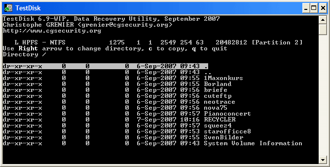

Ist das wie folgt im Beispiel gemeint?

Zeigt er bei dir unter Test disk die alte Ordnerstruktur und alles an? Ich hab damals die wichtigsten Daten mittels Testdisk kopiert und anschließend, glaube es war unter Advanced, die Platte/Partition wieder hergestellt.
Wie sind die Befehle für das Aufrufen der alten Ordnerstruktur?
Gestern hat mir das Prog. "EaseUS Data Recovery Wizard" die Daten nach 10 Stunden Scan angezeigt. Sie sind in (Ordner) mit Oberbegriffen abgelegt gewesen (Beispiel-Ordner: file.006.jpg | Beispiel-Ordner file.022.mkv).
Wie werden die Ordner/Dateien in TestDisk angezeigt? Gibt es die Möglichkeit die org. Struktur und die Namen anzeigen zu lassen? Der Quick-Scan dauert bei der 4TB Platte auch ca. 8 Stunden.
Und wie kommt man dort, ohne den langen Scan durchzuführen rein?
